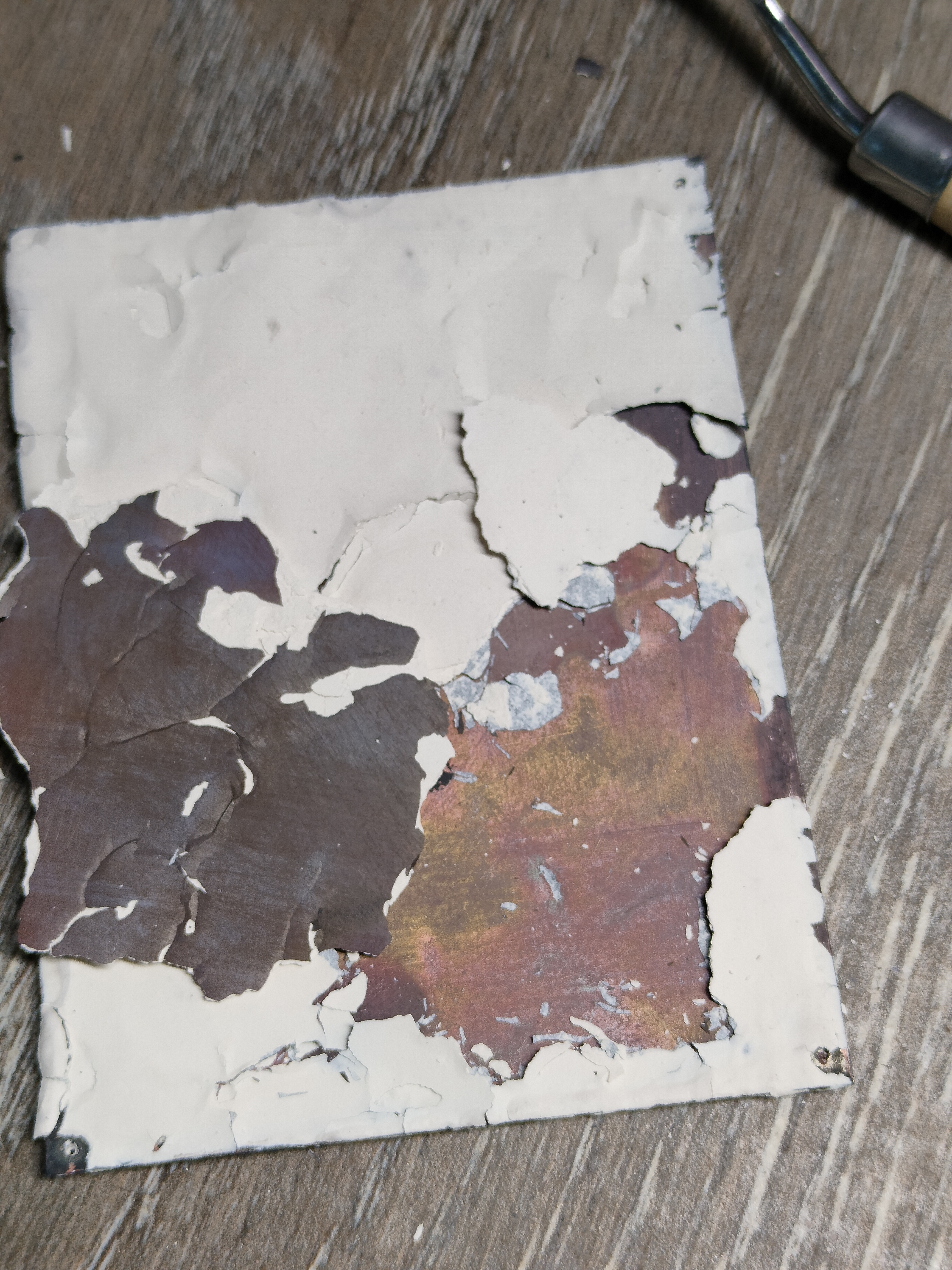

Каолин хорошо убирает окалину с меди при обжиге.
Разводить чуть жиже гуаши. После обжига можно сразу в воду, можно дать остыть. В любом случае, легко удаляется.
На картинке медная пластина остывала на воздухе.
