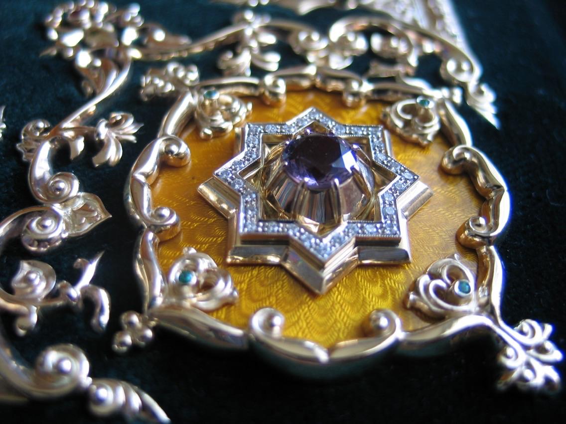

alex xxx,
в технике гильоше приносили в работу только  925-960 пробу, никогда не предлагали 999.  Возможно, работа на чистоте это тенденция последних нескольких лет. Рез, адгезия, ктр - у бинарного сплава в этом есть преимущества.

Типа такого
Регистрация: 11.12.2010
Сообщений: 4222
Голосов: 846 / 2
Zx11qwerty,
Красивое)
