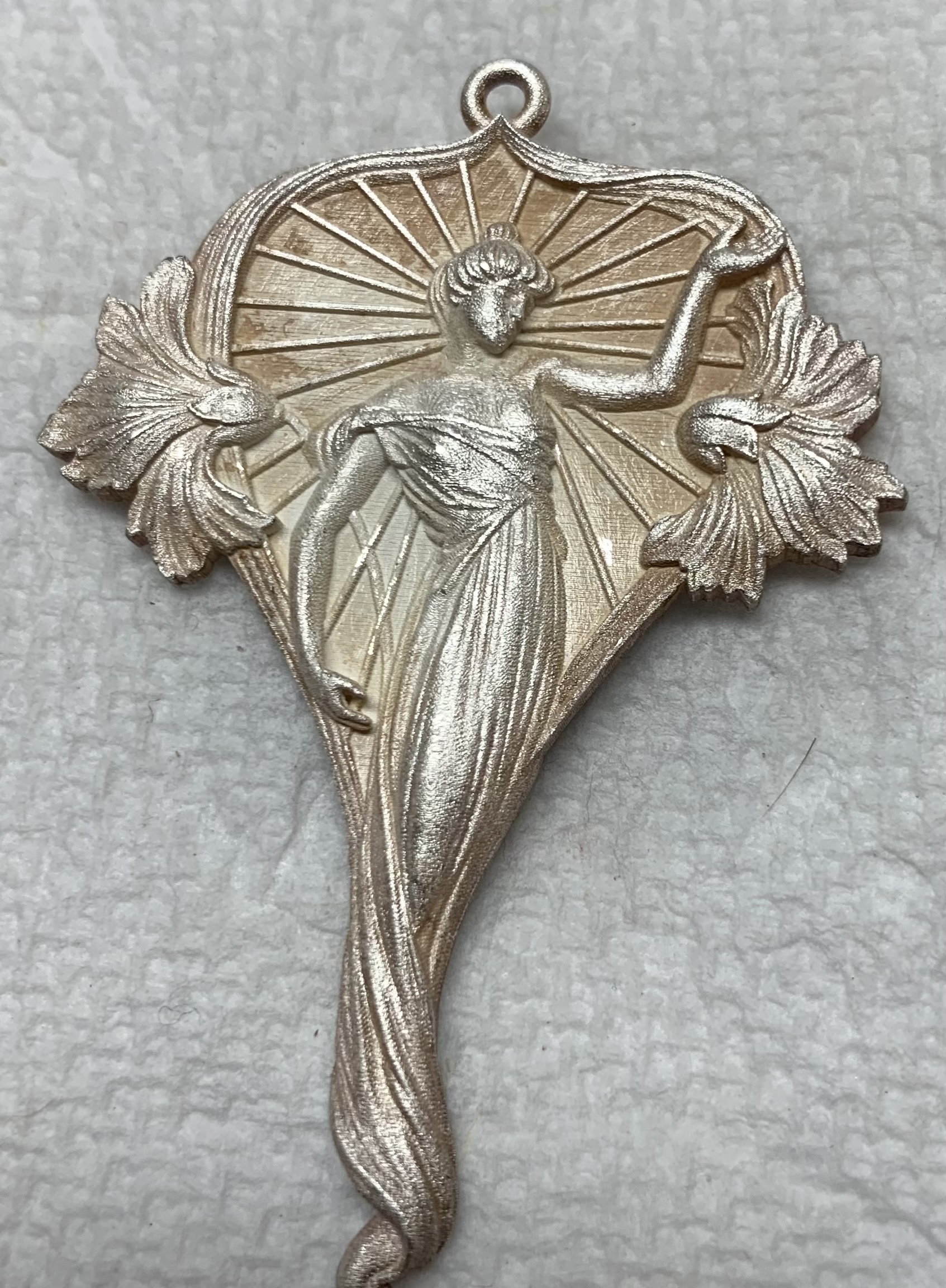

Господа эмальер. У меня было отлитое из стерлинга изделие. Оно после отливки провалялось пол-года и покрылось каким-то налетом розово-желтоватого цвета. Это не похоже на обычные серные соединения, они серого цвета, а это какой-то розовый. Что это за налет и как его убрать.

nnovikova,
 обогощенный слой меди. Стравите в отбеле

Я уже подержала в теплом растворе 10% серной кислоты несколько минут, не справилось, может дольше нужно?

nnovikova,
если изделие без эмали, протравите в лимонке.

nnovikova,
изделие плоское, я в таких случаях, делаю не большой каркас из куска  медной проволоки, что бы изделие стало не много объемное, т.е. лежало на боку и прокручиваю в магнитной галтовке.
15-20 мин. и оно будет блестеть.

uvrigel,
Спасибо, кислоты серная, лимонная этот налет не берут. Пришлось счистить механически латунной щеткой.

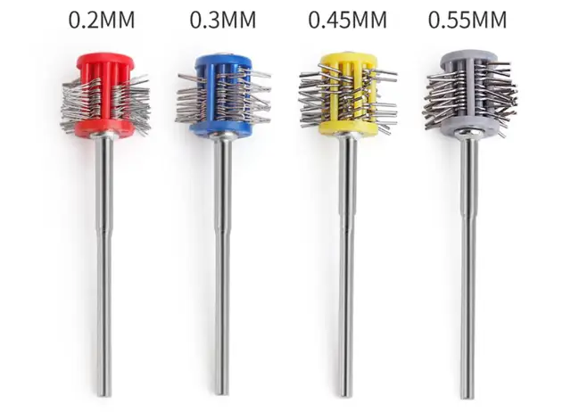

nnovikova,
по поводу латунной щетки: если получилось, то хорошо. А я отказался от латунных, так как на белом они оставляют желтые следы.
Ну и матовкой неплохо снимается всякий налет:
Большие обороты не надо, эти матовки довольно хрупкие.

nnovikova,
у меня подобный налет на серебре, случался, когда я сильно перегревал горелкой металл при заливке в опоку.
Он снимался только мех.путем.

uvrigel, я сама не отливаю, отправляю на фабрику 3д файл. Заготовка была хорошенькая беленькая после отливки, провалялась на открытом воздухе несколько месяцев. Нужно было положить в герметичный пакет хотя бы.
Серная концентрированная очень неплохо ладит с медью... Если это медь. Думаю, что это она.
