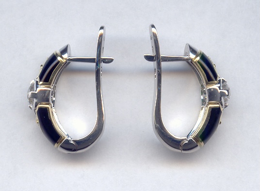

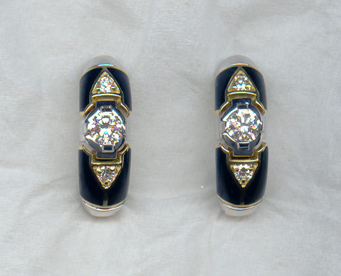

Javier,
на этом примере стойка соединена с основной частью серьги . Но так как основная часть жёсткая , то поверхности с эмалью при открывании/защёлкивании не гуляют . А вот на швензе эмаль не держится, слетает от динамического удара .

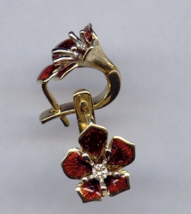

Регистрация: 17.06.2015
Сообщений: 207
Голосов: 64 / 0
Изначально стойка крепилась к уголку верхнего лепестка. И хотя толщина металла немаленькая, эмаль слетала , так как лепесток пружинил в своей тонкой части , около тычинок. Перенесли место крепления стойки - на задней поверхности у основания верхнего лепестка . Так как изделия были эксклюзивная малосерийка, то вес был малозначителен.
