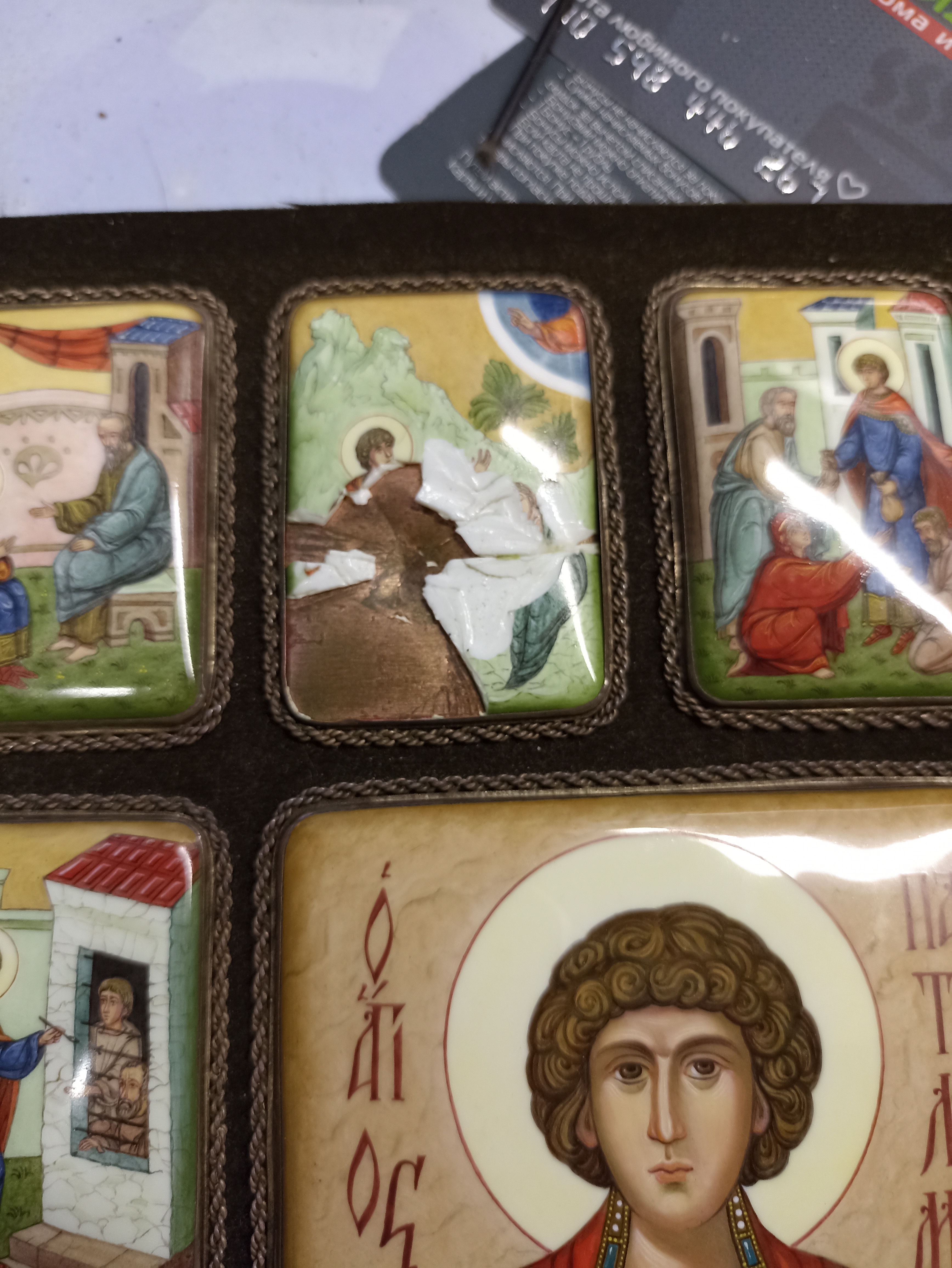

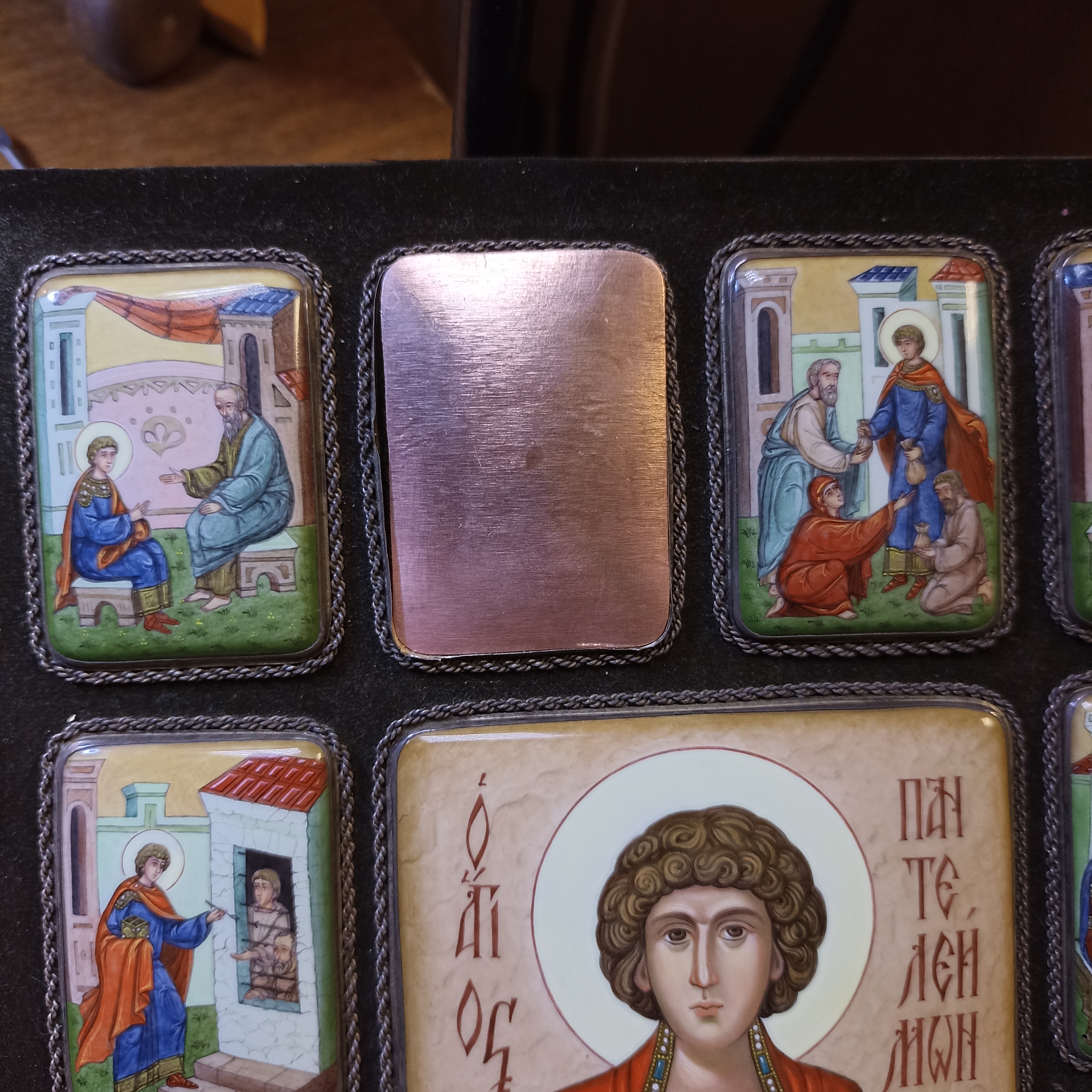

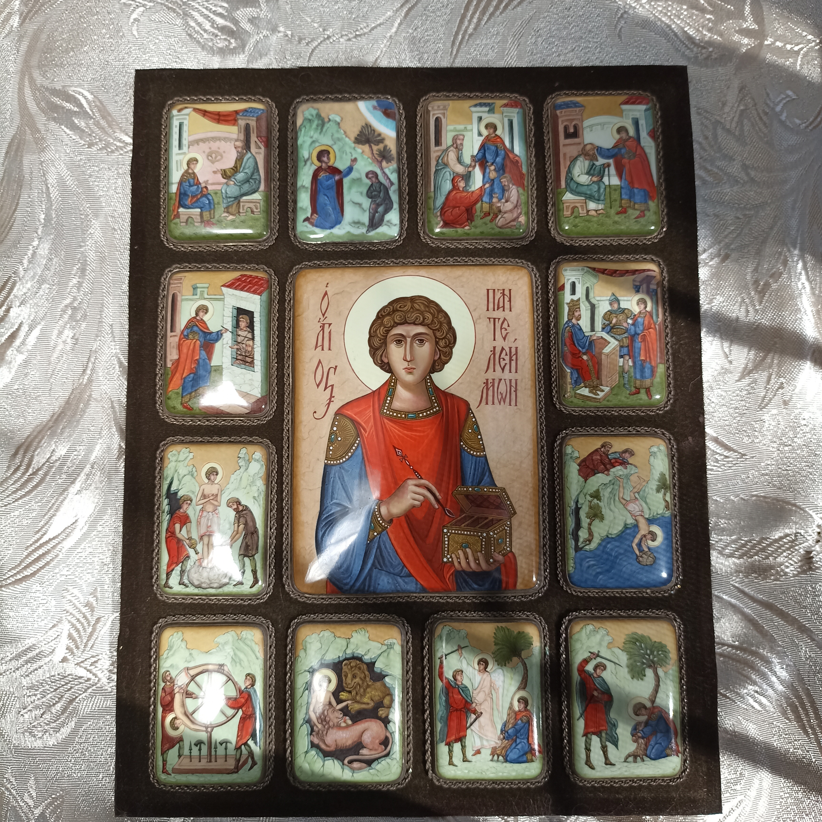

Мне сегодня Сергей Вальтман позвонил после того, как посмотрел это видео. Сначала задал простой вопрос почему я не отмучил фондон. Вполне нормальный и разумный вопрос. А я ответил, что действовал больше на ощущениях. Просто рассудил, что это не цветная эмаль и цвет неважен. Это фондон, просто бесцветная прозрачная эмаль и нужно добиться того, чтобы краску, которая на данный момент матовая, нужно покрыть фондоном так, чтобы поверхность заблестела. Я этого добился! Да, был некий риск, что краска могла перегореть, но всё получилось и краска наоборот, стала насыщенней.  Я могу очень долго на эту тему говорить, т.к. это творческий процесс, иногда непредсказуемый, о чём я и говорил в видео. Однако, всё закончилось благополучно. У меня куча фотографий в процессе реставрации. Приложу только несколько

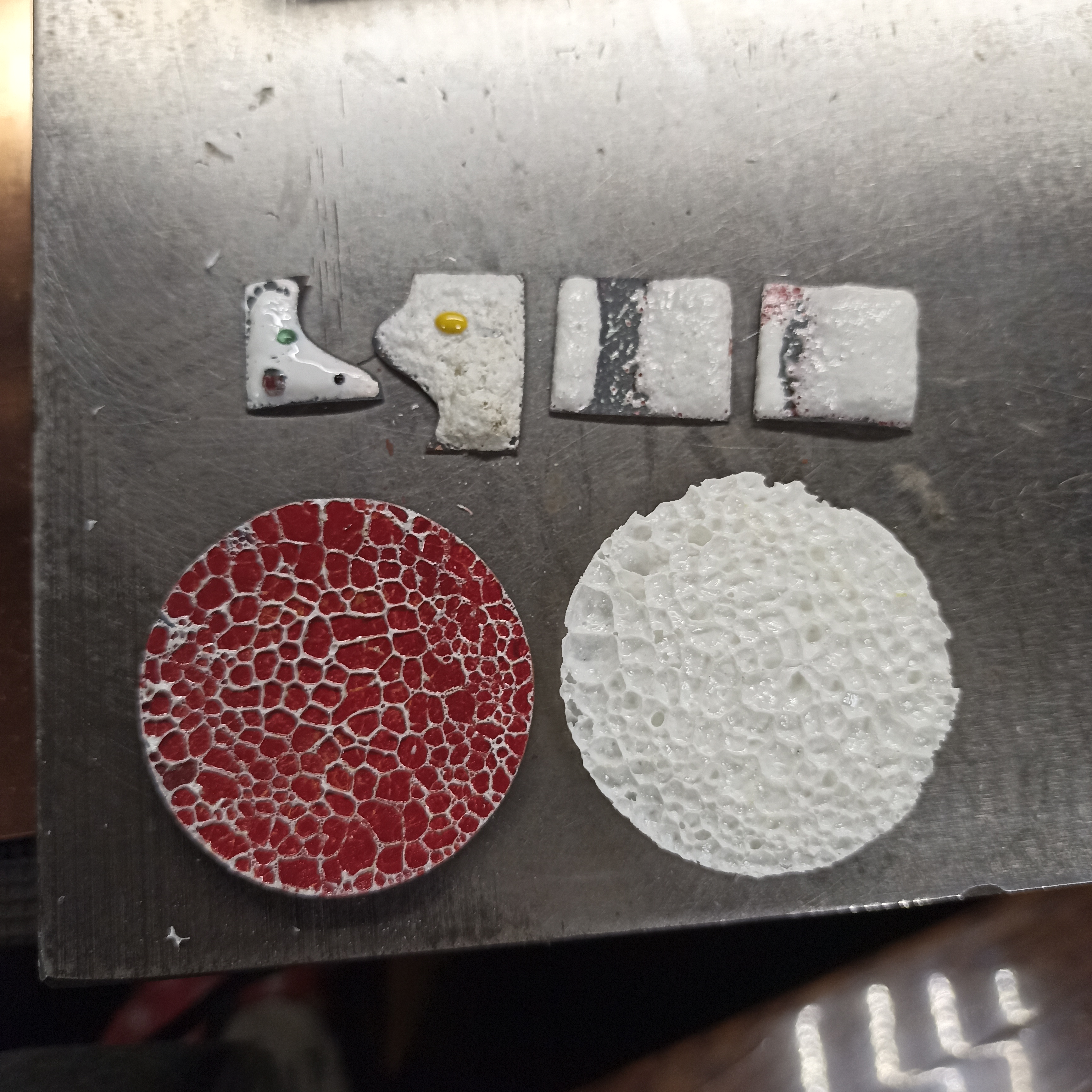

А какая эмаль на последнем фото так красиво вспенилась?
vks,
Дулёвская 10-я.

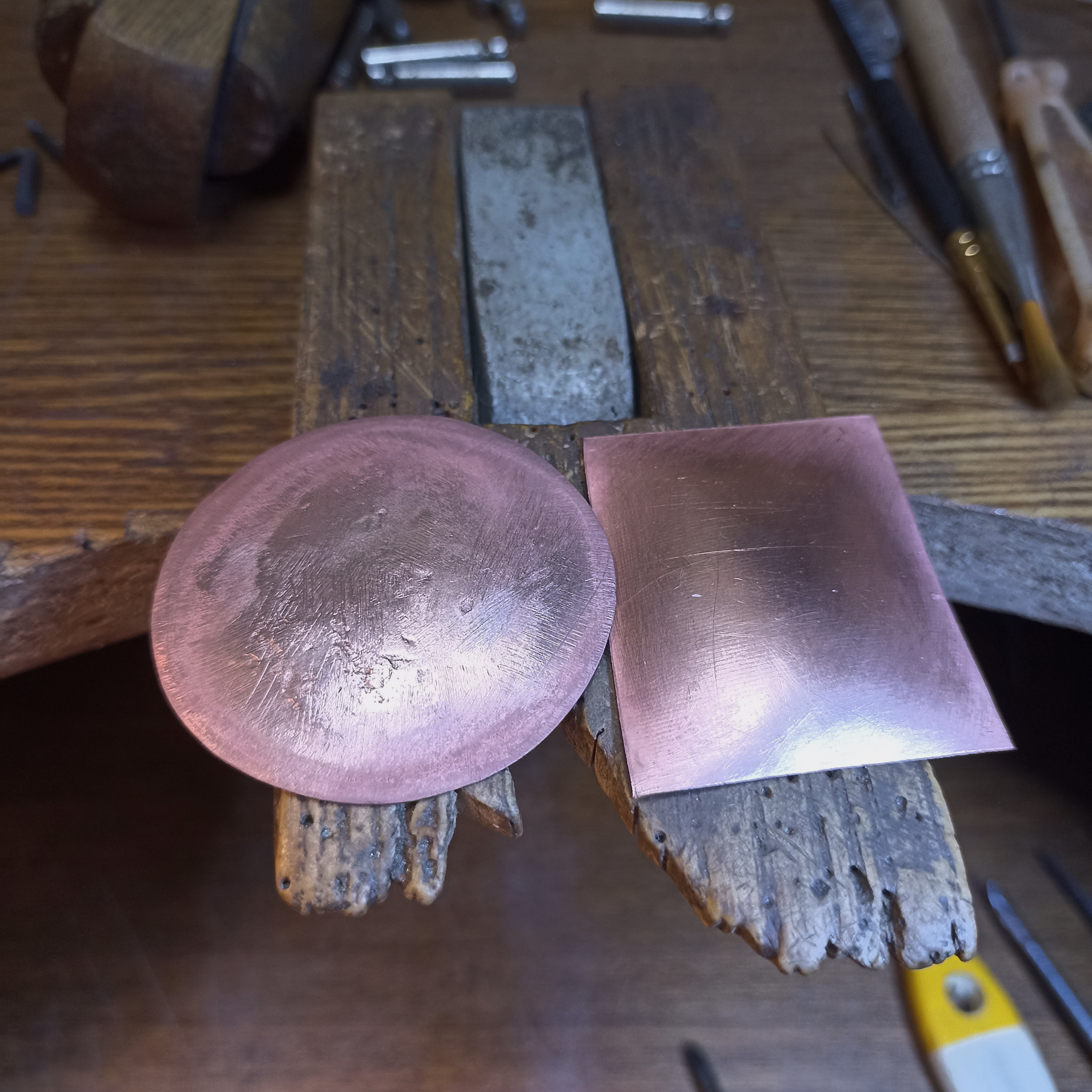

Юрий, появилась какая-то ясность, почему пенится эмаль? Какой металл был?
vks,
Я сейчас последний эксперимент проведу, но теоретические выводы уже есть. Почти 100%, что проблема в металле. Этот кружок слева вообще какой-то поеденный, как будто отлитый, а не прокованный. Вот он в поры какую-то гадость впитал, которая и газит. Справа прямоугольник, который я сам сделал, чистенький, ровненький. Сейчас я их свежей эмалькой засыплю и обожгу. Посмотрим что будет...
