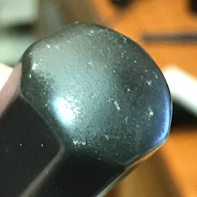

пестик который крошится вместе с эмалью..
типа так.

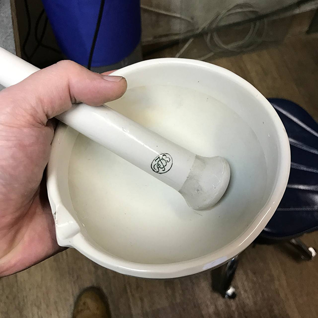

Вот есть в запасах такие..
Фарфоровая большая.
Фарфоровая мелкая 50 мм

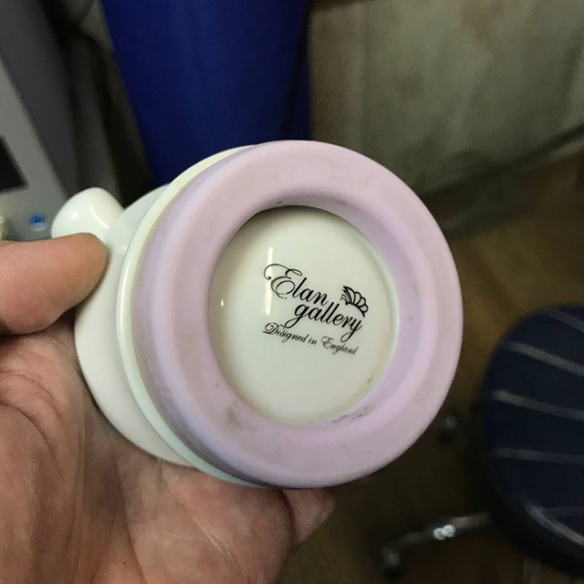

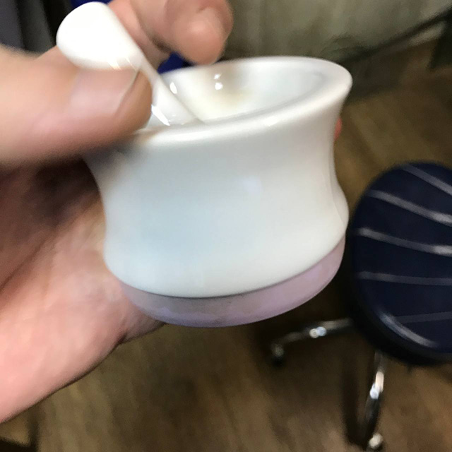

косметическая какая-то, но ниче так, с резиновым донышком.

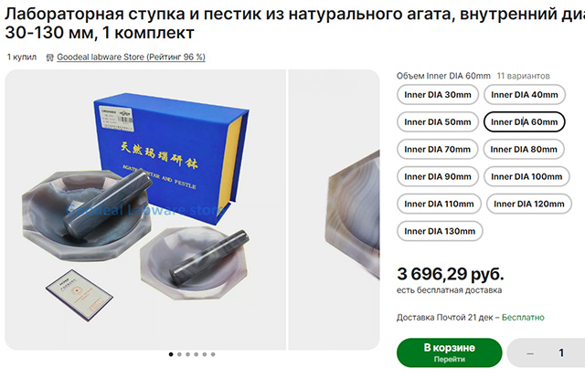

Вот на Али вариант норм ?
Если 60 мм заказать...
Вообще много ступок для эмали нужно ?
Ну для удобства там.. сразу несколько цветов молоть например.
Или достаточно пары, большой фарфоровой например и мелкой?

Никита,
В бытность пользовался чужой агатовой, её неудобство было в том, что она была очень не глубокая. Потом захотел себе такую же, долго искал...на заказ у каменщиков слишком дорого показалось ..в итоге купил в Сапфире, так ими и пользуюсь. У меня из сапфира все размеры и под разные цвета, ну всмысле под рубин и опал отдельные, как и сита...слишком сложно идеально промыть. Хотел из технической яшмы купить, они тоже есть в продаже, но к тому моменту привык уже к фарфорым ....то что выкрашивается эти кусочки видно и они убираются.Нормально вобщем. Так что это дело привычки и стоящих задач я бы сказал.
С алика мне понравилась на фото, глубокая и донышко с резинкой)), я бы попробовал. Кстати в сапфире пестики коротыши- надо ручку к ним мастырить для удобства.

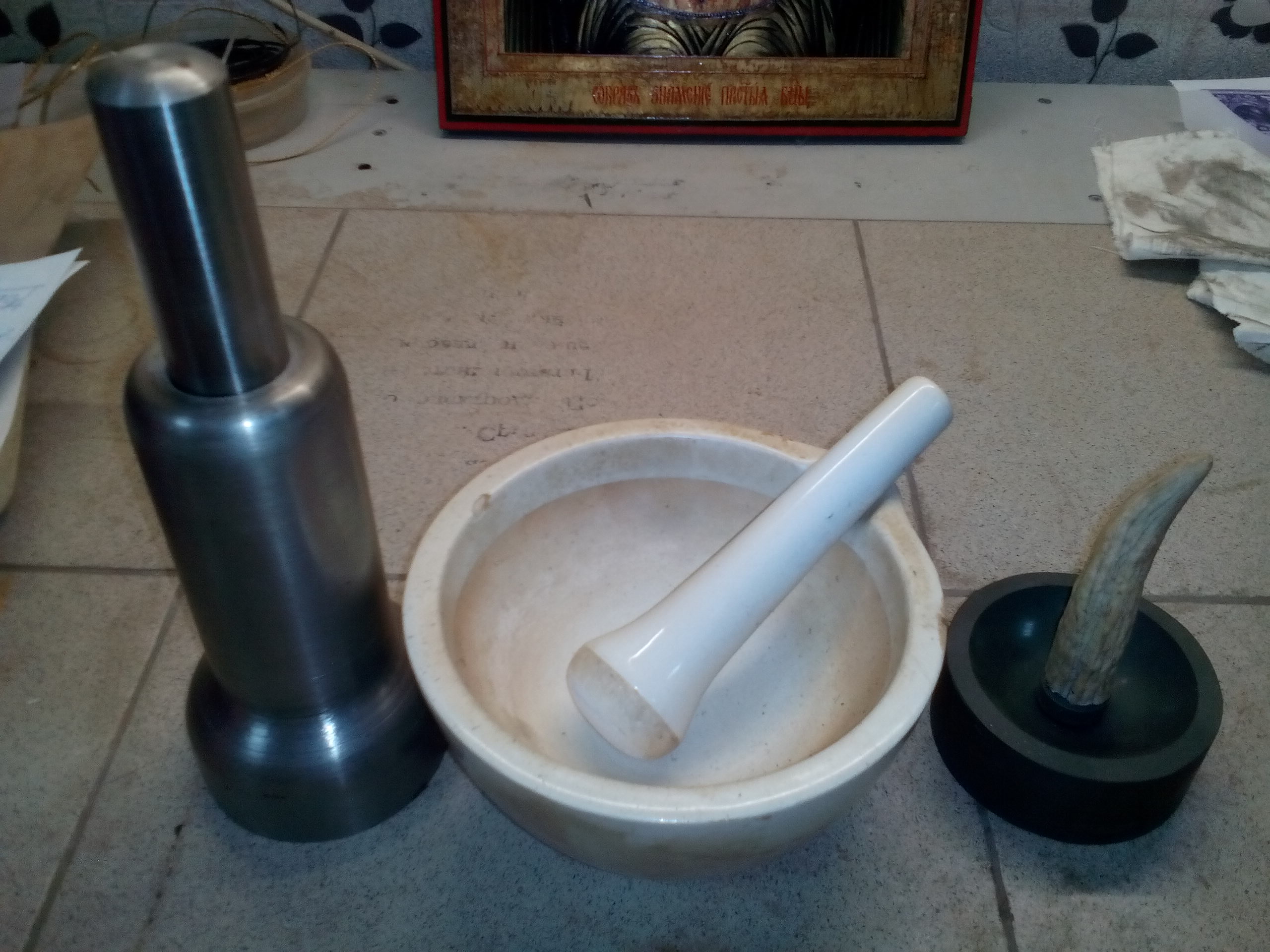

Самая лучшая ступка, которой пользовался, фарфоровая. Диаметром около 40 см. Пестик как рука мужчины до локтя.  Работать одно удовольствие. Главное правильно разместить на коленях, а дальше спокойно крутишь пестиком. Из неудобств - не для женских рук, тяжело сливать воду. Женщина, в результате, её потом и разгрохала.
Вот все мои ступки

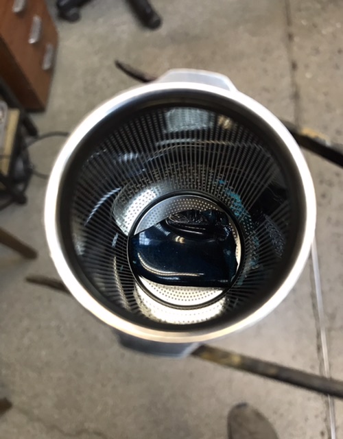

Сетки у меня сейчас нет , но есть классный нерж стаканчик от китайского чайника бурошницы
Взял кусок эмали дулево 114 кажись
Сообщений: 2418
Голосов: 615 / 4
И хрясь в воду его … проточную
Как он трескался я не слышал , вода шумела …
Но видно что все ! Он из кусочков мелких
Я два раза не него надавил и он того … рассыпался
Решил ещё раз , крупные кусочки снова в стаканчик
Нагрел до 390С
И снова в воду
Струя поменьше , вдруг частички поднимет и смоет
Да она как сахар давится !
Процесс для хрупких женских рук отлажен ! Легкотня , ломать не строить !

А ведь я ступку на Али за 3600 уже в корзину положил...
Вобщем еще раз спасибо!
3600 съекономил, считай заработал  :biggrin2:
На 3600 можно флюс/фондон Р0003 купить наверное лучше... побольше.
