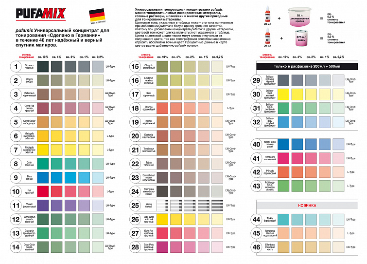

Мне нужны для начала персиковый и бежевый."пигменты котлеты Пуффа" Точно так называется? Ничего не находится.
Откуда: г.Омск
Сообщений: 2578
Голосов: 295 / 16
Роман Иванов,
Pufamix
Или Миксол (Mixol),
Изменено: Леонид - 06.12.2022 18:49:42

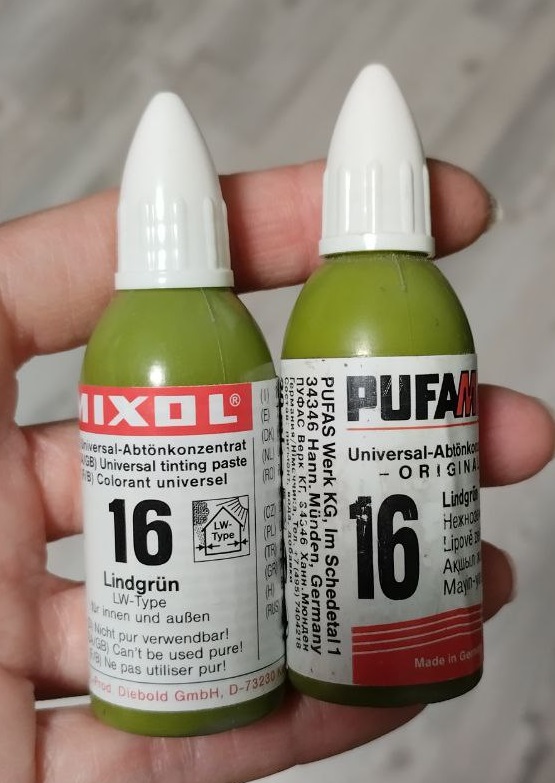

Регистрация: 09.07.2022
Сообщений: 12
Заказал Mixol #16. Полностью непрозрачный.
Попробую заказать Pufamix.
Сообщений: 12
Mixol и Pufamix, похоже, одно и то же.
