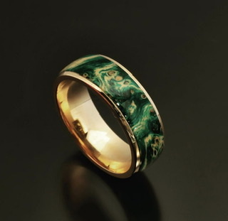

Никита,
Вот эмалевое колечко с претензией на природную абстрактную фактурку.
И если немного задаться целью, то вполне можно сотвоить нечто более похожее на деревянную стабилку.
(источник)

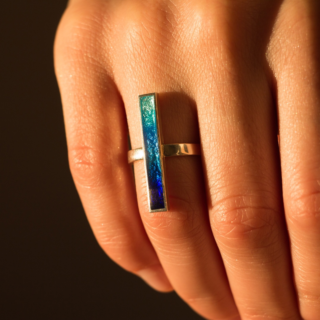

да! нравится...
Вообще эмаль да.... давняя мечта...
Нравятся абстакции и градиенты на (фольге я так понимаю?)
