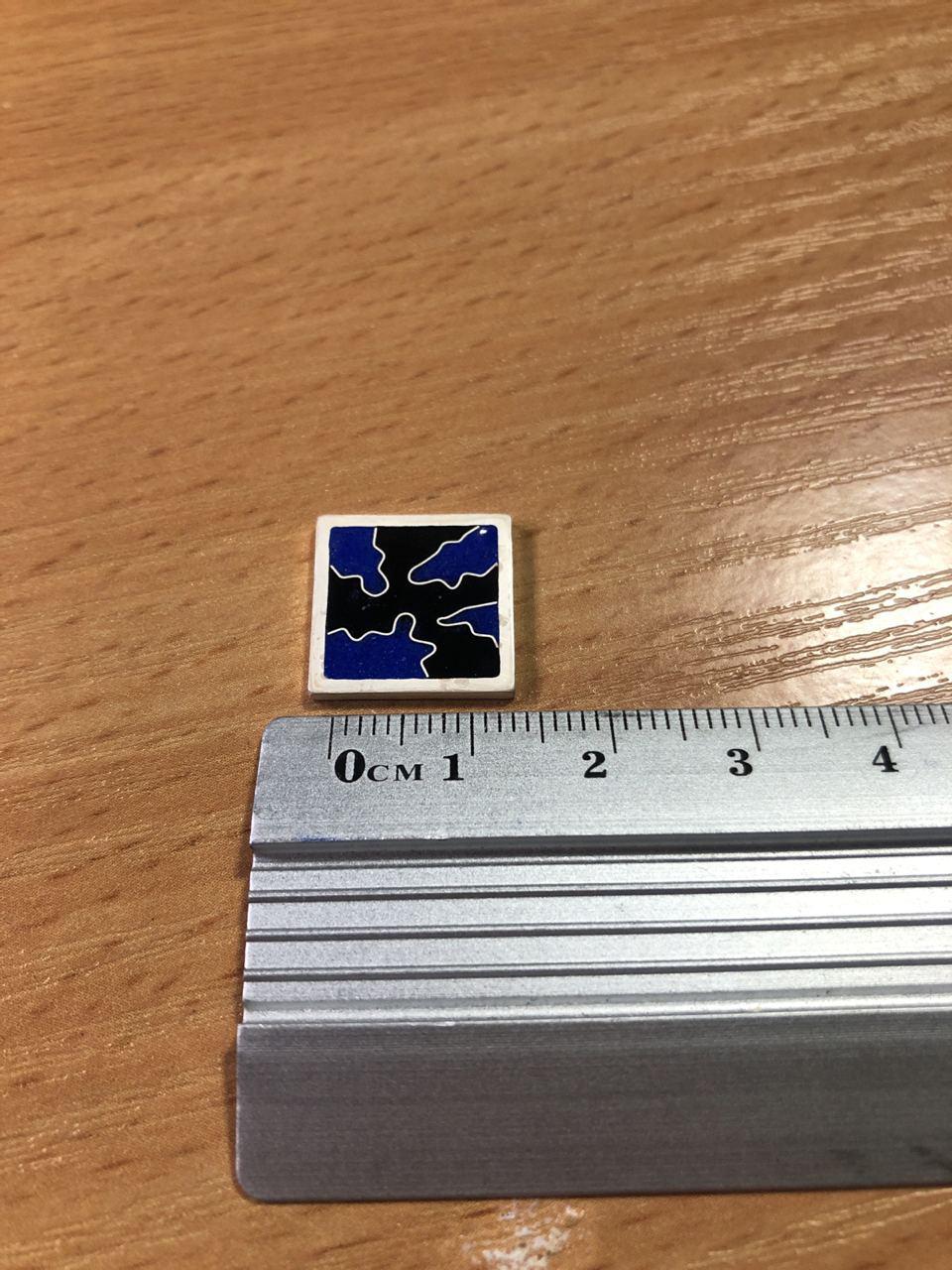

Регистрация: 20.08.2020
Сообщений: 17
Таки что-то получилось)
Регистрация: 11.12.2010
Сообщений: 4222
Голосов: 846 / 2
 Теперь закрепить результат и двигаться дальше)
