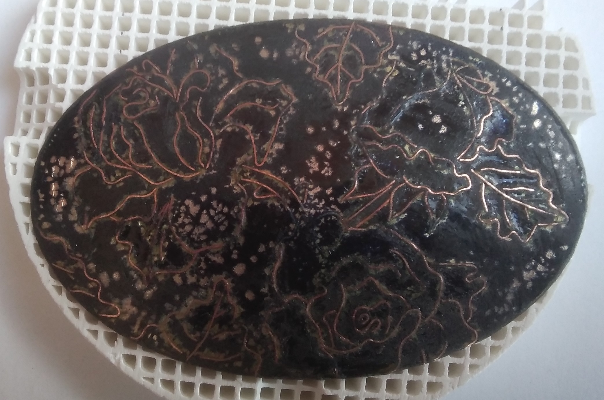

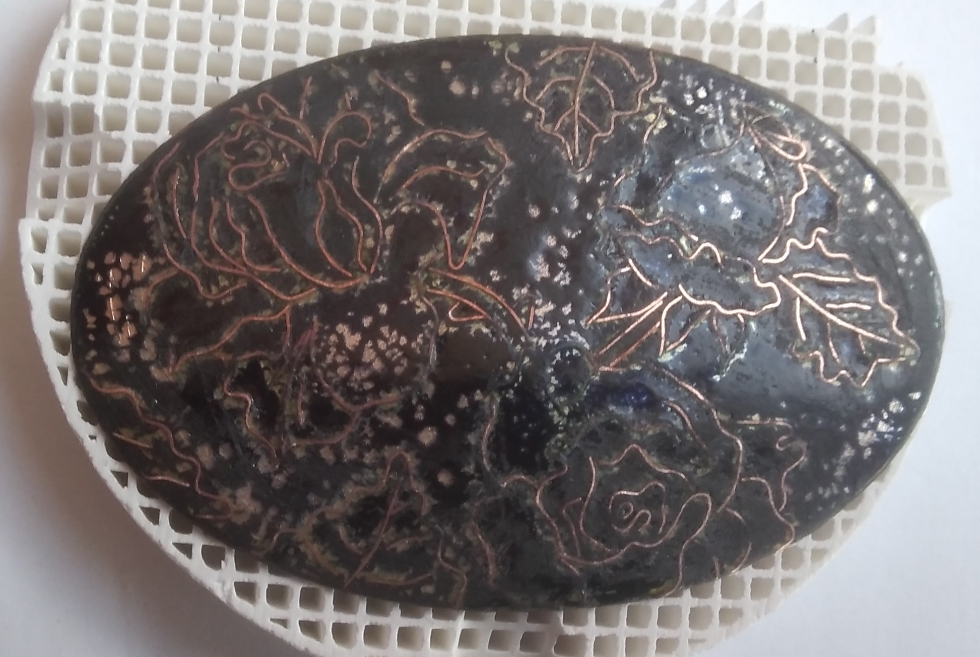

Lekter,
Это у Вас не фондон вылез, это нехватило черной эмали засыпать этот фондон (фондан). Накладывать нужно плностью закрывать эмалью всю поверхность вместе с проволокой, и с горкой. После обжига все спиливать и будет красиво!
Регистрация: 09.12.2014
Сообщений: 83
Голосов: 6 / 0
IgIg,
Накладывал с горкой и перегородки все закрыл! 40 минут потом спиливал!)) И вот такое вылезло!((
Может перестарался спиливать и дошел до первого слоя черной, где ее не хватило фондон покрыть?

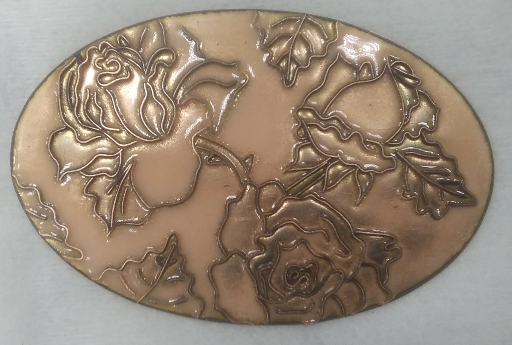

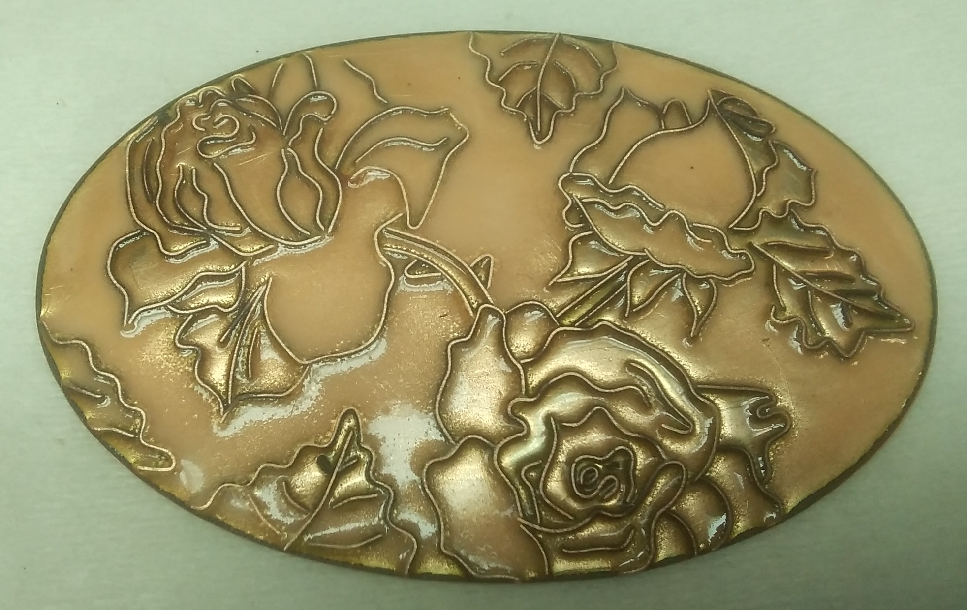

Доброго дня!
Благодаря советам и помощи второй предмет получился приятнее. Единственно, с окалиной умумукался, ничего ее не берет, только механически пришлось удалять!(( Еще осталось немного.
Теперь другая проблема, эмаль была запилена вровень с перегородками, но после финишного обжига дала усадку и уровень ее стал ниже перегородок, как можно это исправить? Вернее не исправить, а предотвратить?
Lekter,
Нужно либо ещё докладывать эмаль, либо спиливать перегородки до уровня эмали.
А чем спиливаешь?

Lekter,
у Вас слишком завышена температура полировочного обжига. Поэтому эмаль не просто припеклась, а чрезмерно растеклась, образовав мениск. Можно доложить эмаль, обжечь, снова опилить, обжечь на правильной температуре и дополировать вручную (последнее не обязательно, но дает приятный шелковистый блеск эмали.
После опиливания полировать бессмысленно - хорошего качества поверхности не получите.
Сообщений: 83
Голосов: 6 / 0
Lekter,
Благодарю! А какая температура должна быть? У меня была 840 градусов на 2,5 минуты.
Замкнутый круг, эмаль снимаешь до перегородок, необходим финишный обжиг, после финишного обжига опять сдирать окалину с перегородок и повреждать эмаль, которую потом не отполируешь!((
Lekter,
На самом деле всё очень просто.
840 градусов это слишком много. 800 будет вполне достаточно. По времени обжига не могу сказать. Я контролирую визуально через отверстие в дверце по степени свечения изделия и по глянцевости поверхности эмали.
