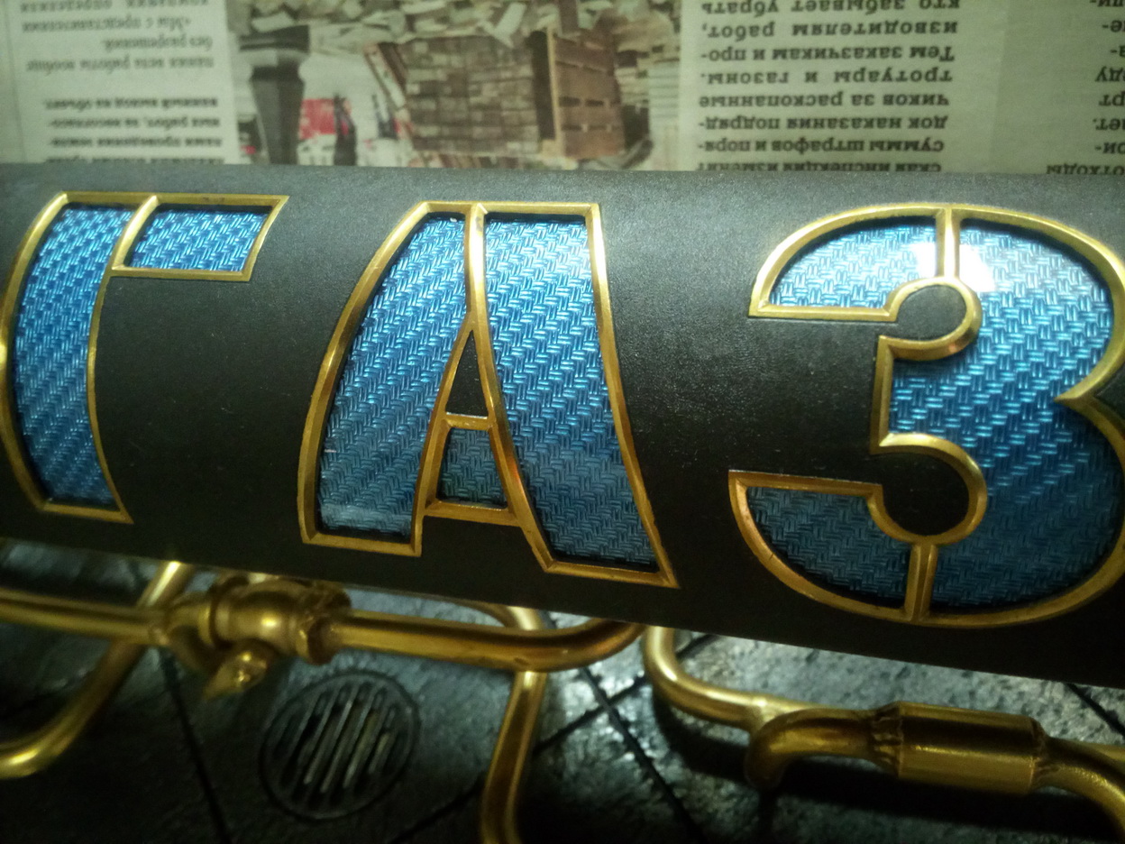

И потом, - не надо забывать что мы живём в двадцать каком то там веке, новые технологии, материалы, и всё такое. Бормашинка у вас надеюсь не от водяного колеса приводится. Да и работаете вы, чай не при лучине. Для ремонта этого кулона я бы использовал УФ эмаль.
Регистрация: 30.10.2012 Сообщений: 2314 В друзьях у: 5 Голосов: 255 / 11 |
Добавлено: 17.03.2018 21:43:55
Олег, привет! Ну что сказать? Тебе как граверу, что больше по душе? Гравировка по "древнему" штихелями или современной технологией 21 века бормашиной? А тоже называют гравировкой. И никогда эпоксидка не заменит настоящую эмаль! |
Добавлено: 17.03.2018 22:18:26
IgIg,
Нет конечно, не заменит. Но запросто станет новым направлением. Например позволит украсить дамасскую сталь. Или современные материалы используемые в ДПИ. Титан, лёгкие сплавы, и т.п. Вот как пример. а вот чуть ближе. ![]() А это из совсем свеженького.
