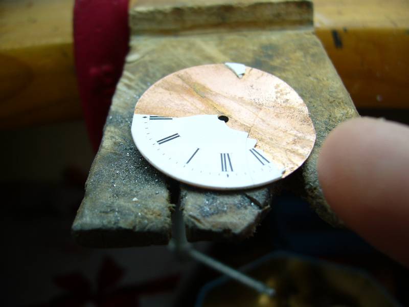

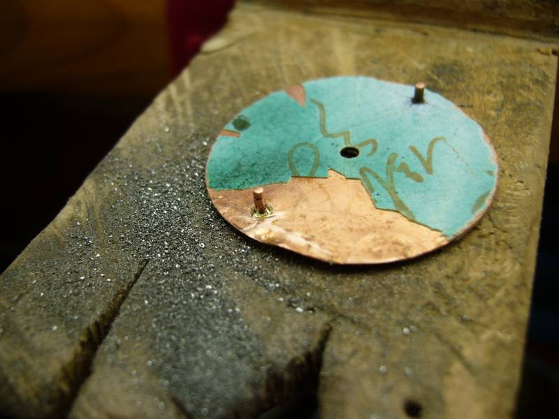

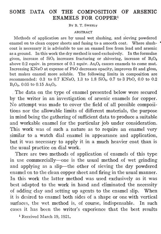

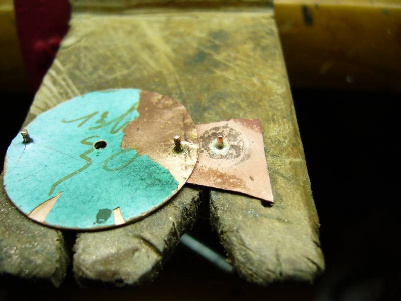

Все привет. Упустил свою любимую тему по циферблатам. Из собственных исследований по этому вопросу, может повторю предыдущих авторов :
1. Медь обычная
2 .Ножки припаиваются на серебряный или цинковый припой во время отжига заготовки
3.  Эмаль шлифуется и полируется. Проводил опыты над старыми циферблатами. Можно вывести разными абразивами наждачка   и пасты идеально ровную поверхность. При шлифовке пузырей нет. Как добится
отсутствия пузырей дело техники
4. Эмаль старых циферблатов плавится примерно при 780-800 градусов. Достаточно густая
5. Наносится на крепитель
6. Цифры наносятся вручную надглазурными красками

Ни и главный вопрос что за эмаль

selldon,
шо-то я ничего не пойму... судя по Вашим фото циферблат "обрезается" после нанесения эмали???
100 обрезается :)  Много раз обсуждали есть в архиве этого форума.
