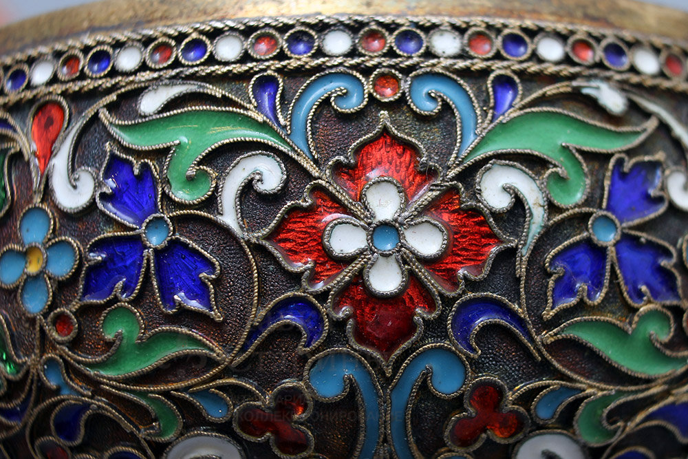

Всем доброго дня!
Я уже спрашивал, но тогда не было фото...
Кто может подсказать как сделан фон вот в этом изделии
Интересует как создается поверхность и чем реально так  его оксидировать, при этом торец стакана и внутри позолота (если расскажите последовательноть что сначала оксидирование или золочение - особая благодарность).
Обратите внимание, что поверхность фона именно пупырчатая.
Для понимания масштаба, толщина торца у скани 0,2-0,22 мм.
