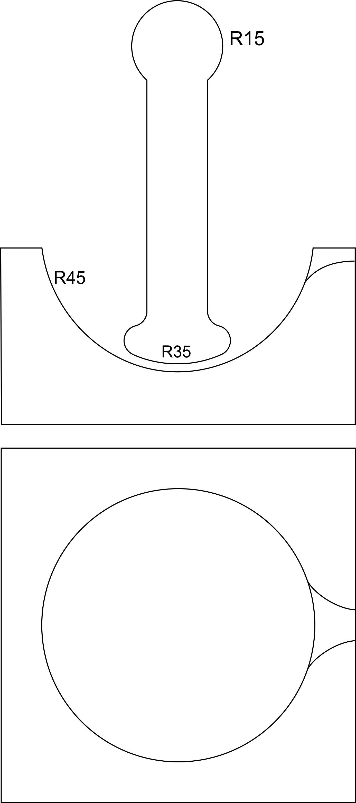

У меня была такая стальная ступка, которую я продал по дурости из-за нехватки денег на тот момент. Чертёж рисовал сам, точно по нему и была сделана. Прикладываю фото, мало ли кому пригодится
А вот этот чертёж я нарисовал для изготовления ступки, с материалом которого пока не определился.

от стальной я б не отказался, но не каленую не хоцца
Сергей Вальтман,
Моя сестрёнка пользуется уже 24 года стальной ступкой не закалённой, которую я ей тогда сделал. Причём, гораздо более простой конструкции, чем я сейчас показал. И ничего, всё нормально...
https://vk.com/id270023775?z=photo270023775_456239044%2Fphotos270023775
Честно говоря, мне такая ступка не нравится. Слишком большая разница в радиусах самой ступки и пестика.
