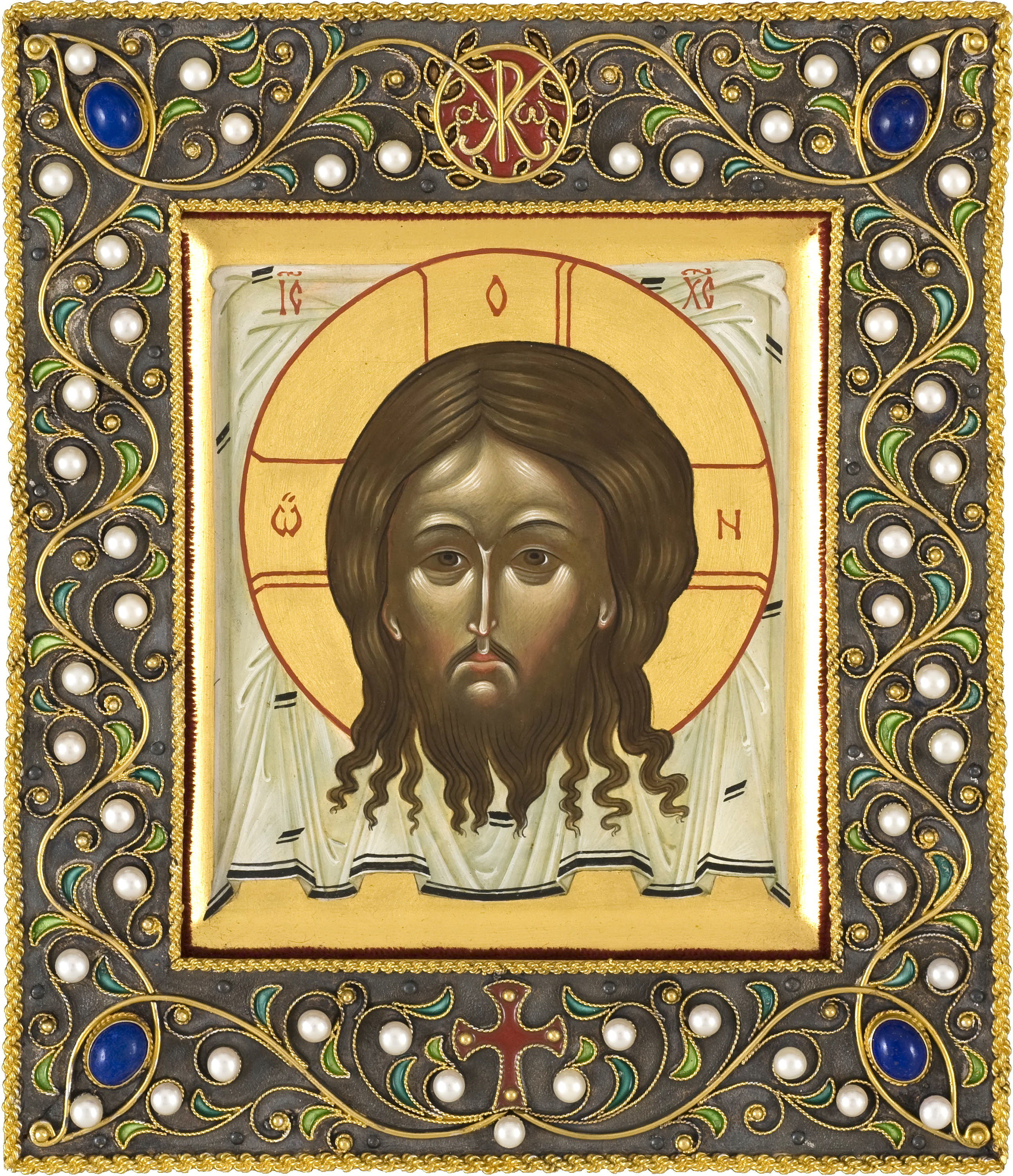

Внутри и дно с наружи позолота.
Фон  по  эмали Оксидирую (радикально черный).
НА лицевой части окно под владельческий щиток  - золочение.
Скань - яркая серебряная скань.
Сильвер,
всё это можно сделать выборочным золочением.

кстати, если чернить вместе со филигранными завитками, а потом с филиграни аккуратно сошлифовать окислы, то она будет выглядеть более контрастно.

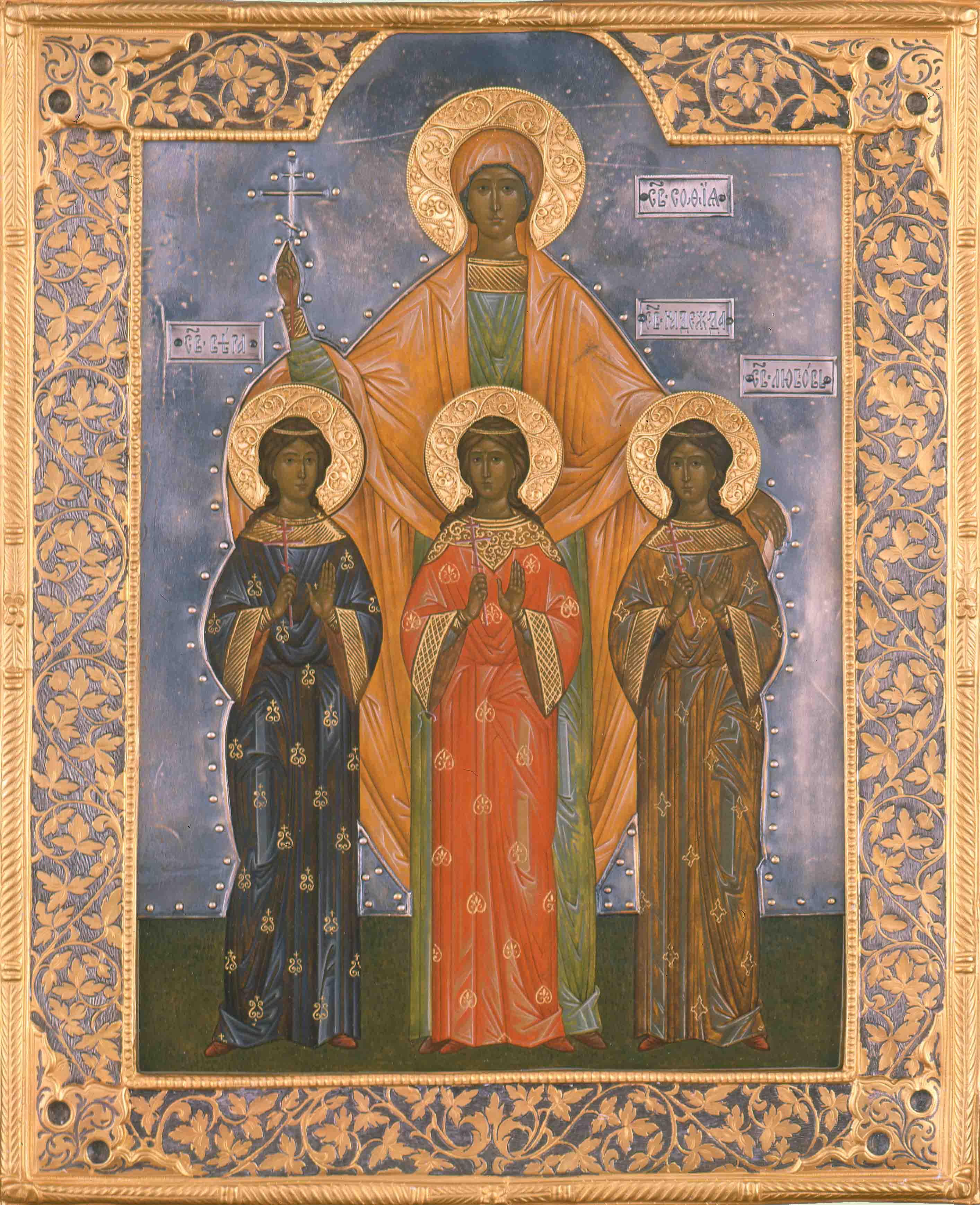

а узор из листиков по краям второй иконы - это чеканка?
Изначально была да, но данном конкретном случае это гальванопластика.
вот оно че, а я смотрю и понять не могу вроде рядом есть следы чекана, а тут нет. :)
рядом с чеканом, следы гальвана, крупный попался :biggrin:
