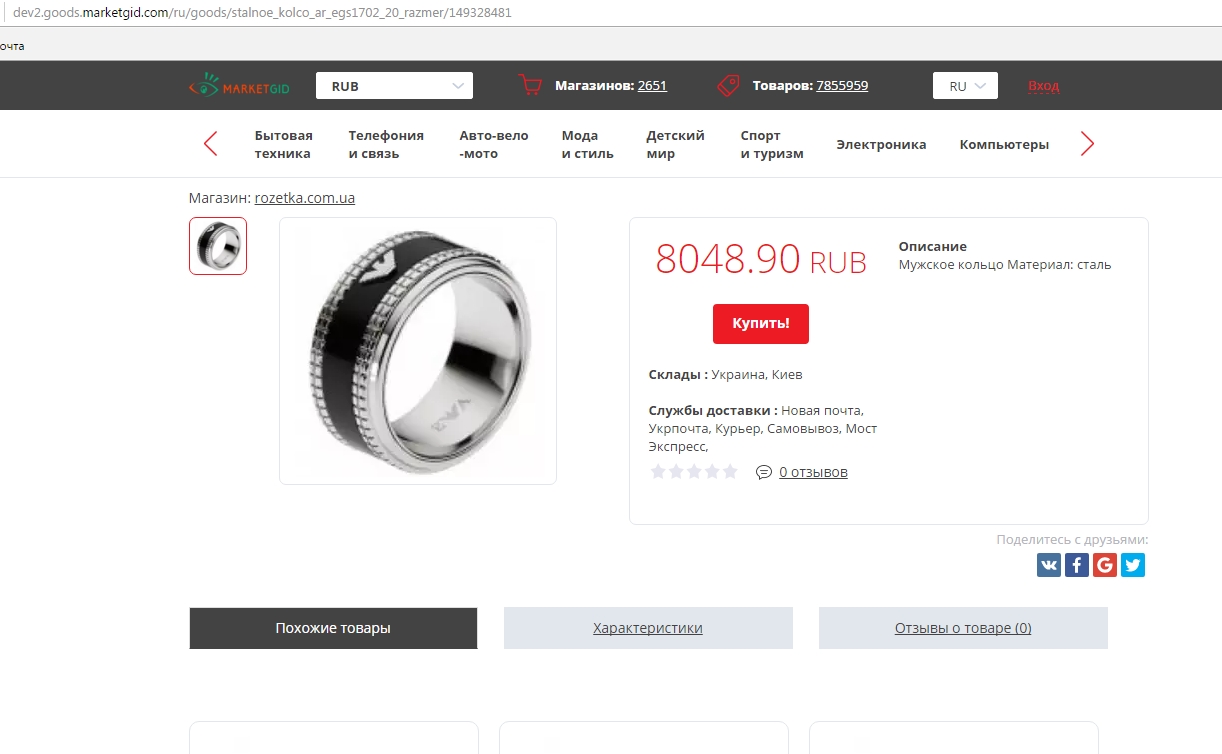

Не разу не накладывал эмаль, тут принесли такое кольцо и попросили повторить в золоте
А как на него эмаль наложить?
Еще и красиво надо

И оговорю
Горячую даже не рассматриваю
Только холодная
Я греть не умею :biggrin2:
И марка какая?
Вообще интересно все, что только может мне подножку сделать и сама техника
Для меня это темный лес

Мне кажется что это керамика

Я как-то пробовал ложить фотополимерную (Colorit). Мне кажется с ней немного проще.

Керамику я вряд ли повторю

Лучше с плоских вещей начните. Холодная полируется хреново

..а на кольце то что это черное....?  Клиент желания то имеет?..   или ему может "очнь модную в Европе")))  каучуковую вставку предложить?...   А может предложить покрыть черным родием или еще чернее-рутением...?
Изначально это стальное кольцо

CBlack,
я хотел родий, меня отговорили
родий не черный а серый, и равномерно, так что бы по всему деапметру и один цвет и не протек на пазы... проблемно сделать
но главный косяк в сером цвете

Михаил 22,
...видывал очень глубоко-черное покрытие родием...  но это как правило щас редко встретишь...и надо его наносить на неполированую поверхность(тогда чернее)   А есть еще рутеневое покрытие...вот типо такой цвет как на картинке   ...ну а чтоб аккуратнее покрыли-лаком моно закрыть...
