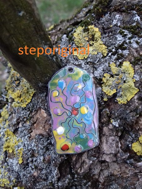

(Юрий Бессолов 17.04.2016 22:43:30) Во-вторых, я сам пробовал по реребру, коричневая получается
Хорош свистеть! Коричневой она никогда не станет!!!!!!!!!!!! Да и температура там такая, что металл поплывет! Так что Юра или ты спутал с другой, хотя 145 не перепутаешь. либо это твой художественный свист!

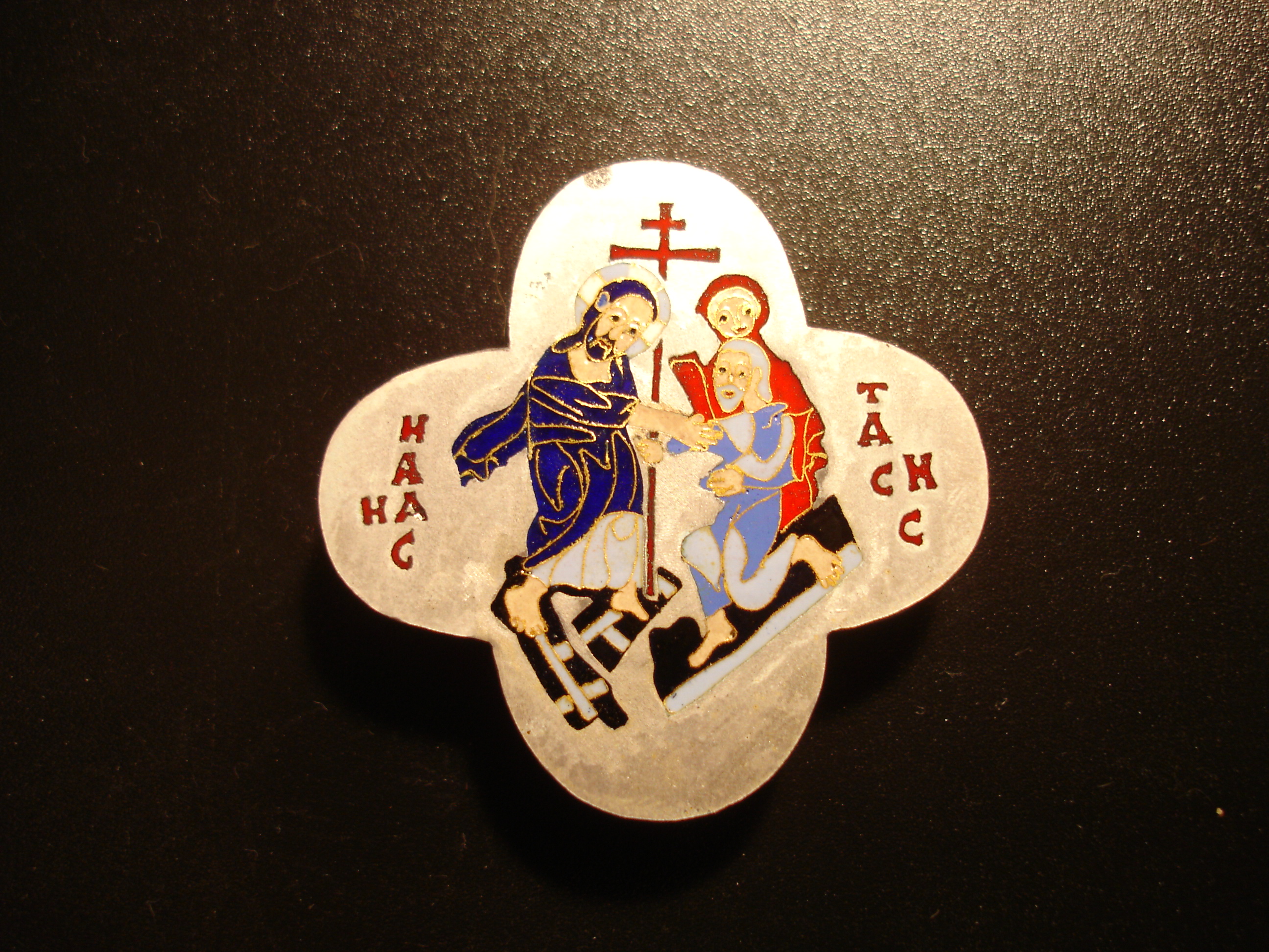

Игорь привет!Можно Игорь,можно....,но на кой хрен сладкий это нужно!?, вот этого не пойму!?,вот на бракованной подложке...,коричневато-розоватая....
Изменено: Серж - 18.04.2016 00:10:02
ГАЛЬВАНИК
Регистрация: 19.10.2014
Сообщений: 122
Голосов: 44 / 1
(IgIg 17.04.2016 22:53:45)
Во! Только написать хотела! :) Пробовали мы 145 на серебро...когда остальная эмаль (при нормальной рабочей температуре, горелкой) уже расплавилась и устала растекаться, 145 только-только признаки жизни подавать начала. Цвет именно такой, как у Сержа на фото, если под микроскопом смотреть  - с красноватыми прожилками. А на меди - шикарственный рубин :)

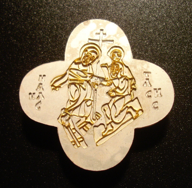

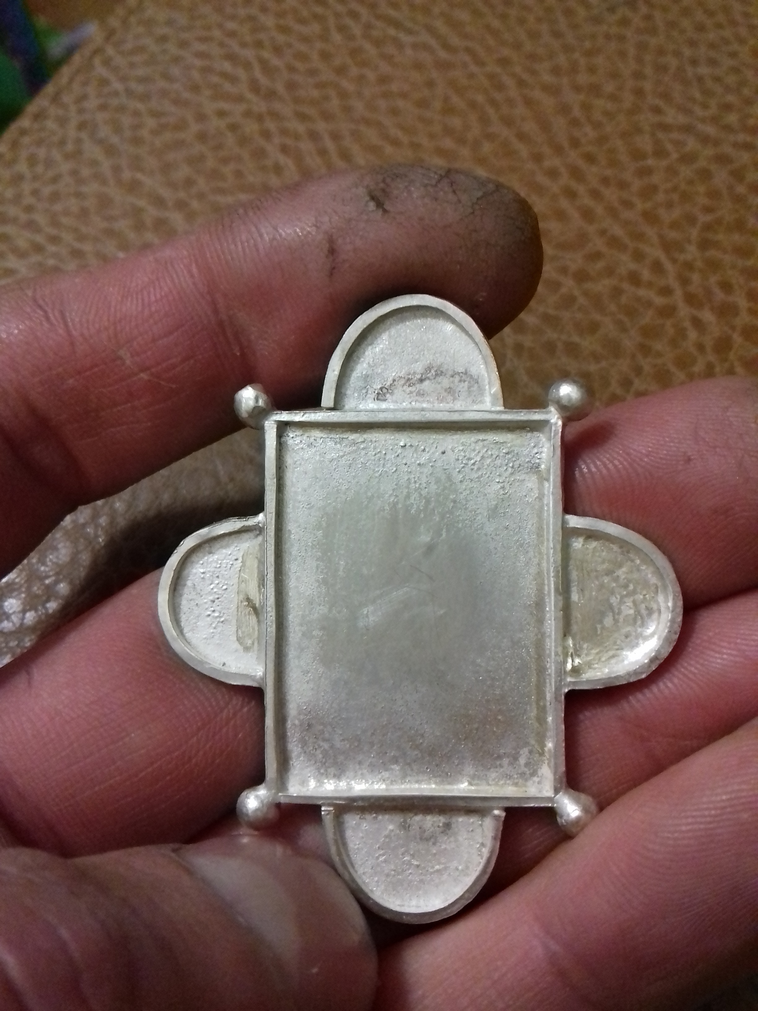

РЕСТАВРАТОР003,

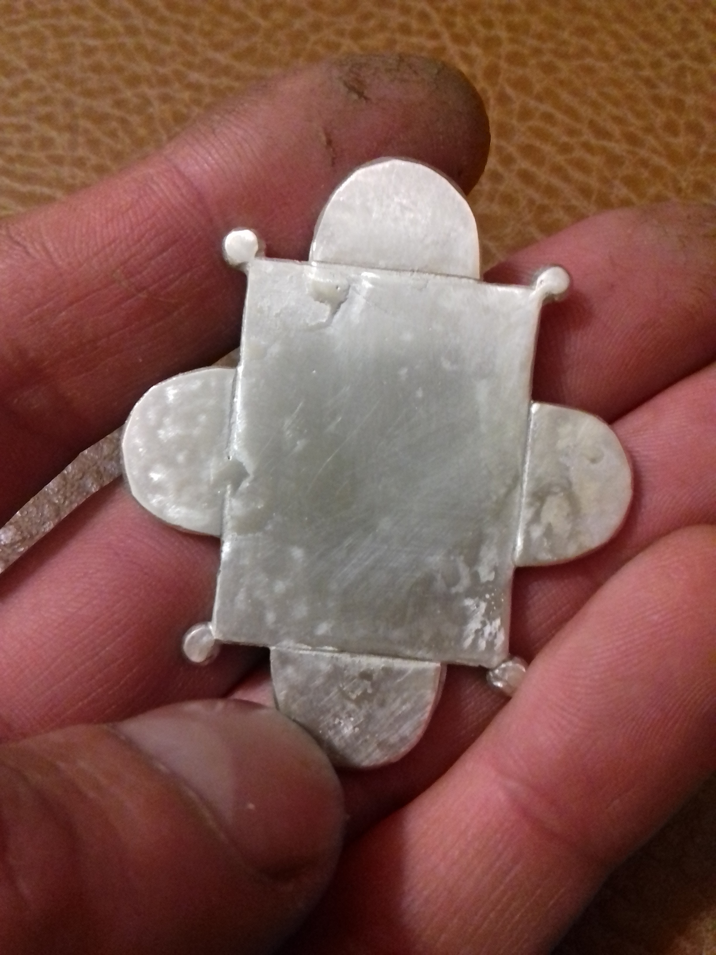

Две небольшие ошибки ты уже совершил ))
РЕСТАВРАТОР003,
мне кааца, тебе не так надо было... лучше если рамка вообще выпиловка, но если нет, сперва рамка паяется  самым тугим  припоем  не ниже 800 пробы , обрабатывается  , потомвыравнивается  низ на 600 бумаге прилепленой водой на стекло и делается фаска снизу по тем сторонам куда припой разбегаться не должен на поверхность.....и раскладывается припой по шлифованому,  низу чуть прогрел чтоб он прихватился  и чуть потек , затем лист полируешь и накладываешь припоем на лист ,   флюсуешь  и начинаешь мягким  широким  пламенем греть , она припаевается и все чисто и без соплей..........примерно так крестик делал
http://www.jportal.ru/forum/forum31/topic10563/?PAGEN_1=73
Изменено: Сергей Вальтман - 19.04.2016 05:50:30
Сергей Вальтман,
Абсолютно верно! Я же твоему тёзке сегодня говорил, чтобы он, прежде, чем начать работу, проконсультировался со мной по скайпу, но он решил, что самый умный и занятой, ему некогда и сам всё сделает! )))
Правда, ничего критически неисправимого пока он не сделал, т.к. нет перегородок, которые самые трудоёмкие.
Да и поторопился с припайкой зерни по углам. Их нужно было в последнюю очередь паять, после набора перегородок. Короче, навешаю я ему ебуков, когда соизволит позвонить и проконсультироваться. Корифей, блин ))))
Может и не страшно,  если только это припой пеной. А вот если это основа пузырится начала,  то наверное это не очень хорошо,  имею в виду на лицевой стороне неровность по углам.......
Изменено: Сергей Вальтман - 19.04.2016 07:52:37
потому что наблюдал в роликах его,  как он паяет серебро пламя  жесткое синее,   вместо того чтобы делать штрокий восстановительный факел.....

РЕСТАВРАТОР003,
для первой пробы это хорошо, только это все лучше из одного листа выпиливать, а борта веревочкой(сканью) выкладывать. будет аккуратно и красиво

Ну жуть же....,согласитесь,никуда это не пойдет...,не лукав те-скажите прямо.какашка!,не нужно торопится....,все же "газоват"ь будет...,по залито..,в соплях вся,кривая-косая,зачем набирал?,цельную нужно делать-выводить под пайку,Сергей Вальтман прям в "дырдочку" говорит...
ГАЛЬВАНИК
Серж,
Кривая-косая она и должна быть. Вот другое дело, что не из одного листа и неизвестно каким припоем паяна... Развалится нафиг....

Серж,
Сережа привет! А может Он под  древнее делает? Или это его первая "цацка".  Как дойдет до эмали, все косяки сразу повылазят!

Это точно!!! Развалится! Слишком много паек. И не последние.
Изменено: IgIg - 19.04.2016 11:21:41
Серж,
Конечно, под старину! А тогда какой смысл от византийской эмали?
Я по первости, по неопытности так паял, что из припоя "грибы" сквозь эмаль вырастали после эмалирования.
Теперь-то я знаю как их избежать.
