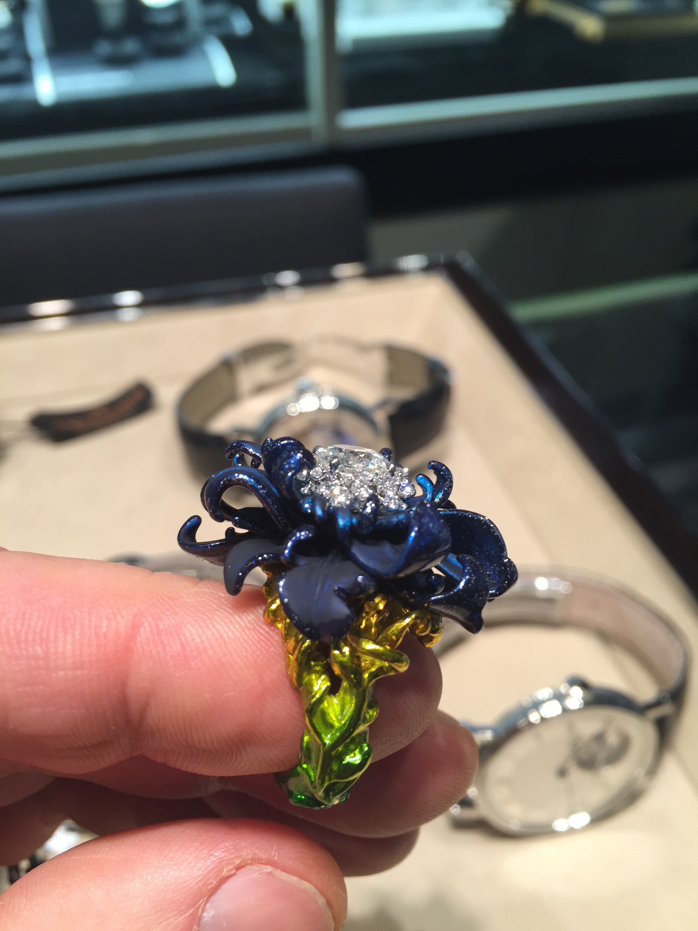

► Помогите разобраться, чем это покрывают. , Какое покрытие используют здесь?
Регистрация: 14.04.2014
Сообщений: 5
Никак не могу понять чем можно добиться такого покрытия, есть предположение что это лак, тогда возникает вопрос что за лак.
На эмаль не похоже, слишком тонкое покрытие, да и переход цвета мягкий.
Помогите разобраться.
Лак? А почему не PVD? :bigwink:
Сообщений: 5
Sd768,
Ну как говорит VICTOIRE DE CASTELLANE , на изделия этой серии наносится мноого слоев лака.
Bwolf,
да, на других фотках на лак похоже.
Но в ассортименте лаков можно утонуть. С другой стороны, должна быть высокая стойкость к истиранию и мех.прочность. Поэтому я за светоотверждаемый полиуретановый лак европейского происхождения. :)
Сообщений: 5
Sd768,
А можете дать ссылку или название с чего начать поиски.

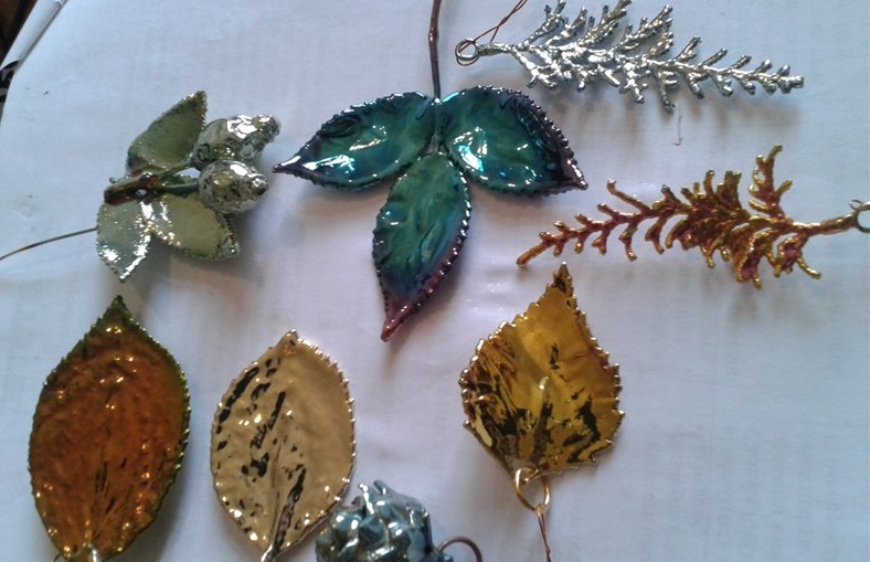

Регистрация: 16.01.2009
Сообщений: 1135
Голосов: 40 / 7

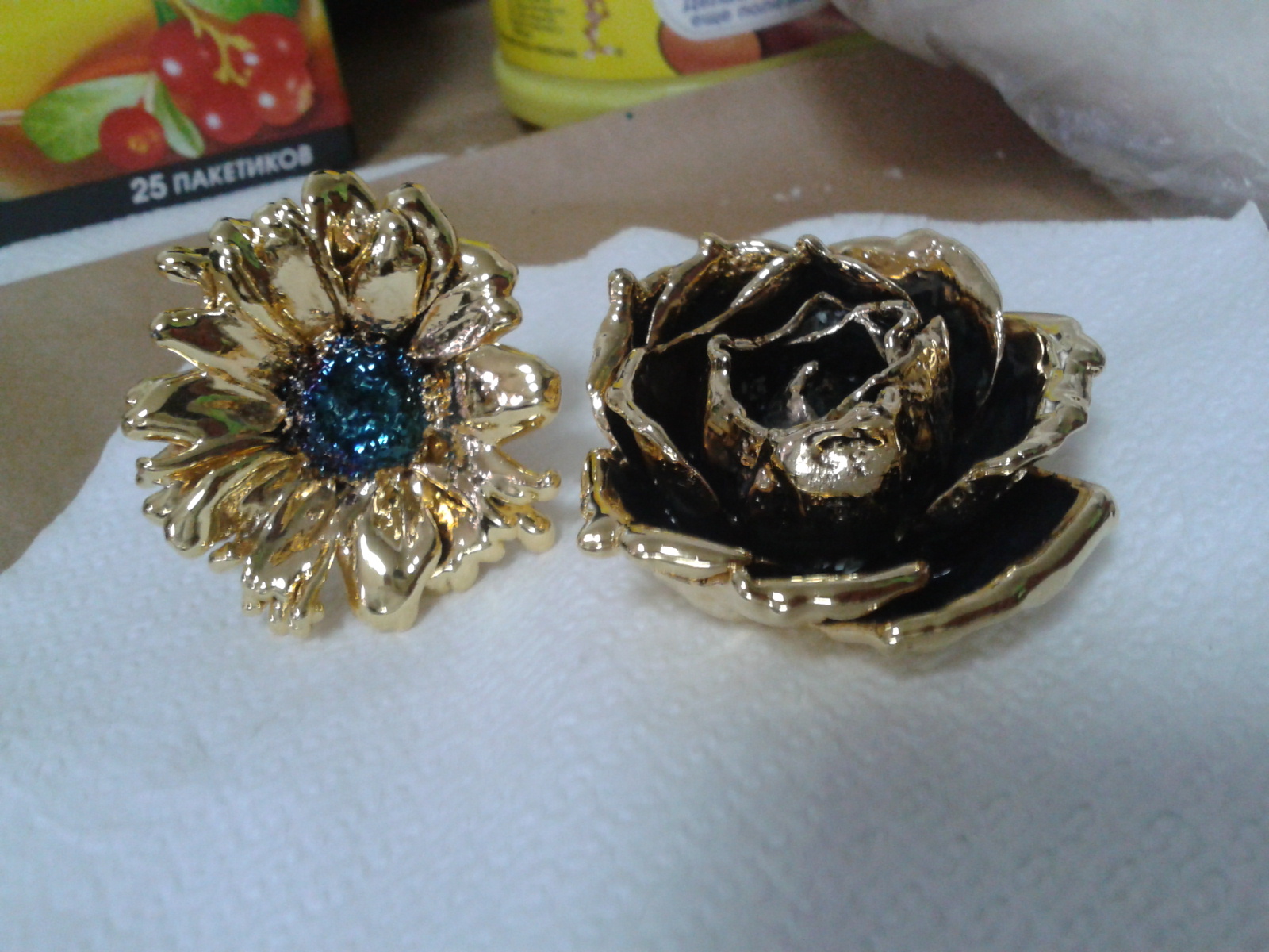

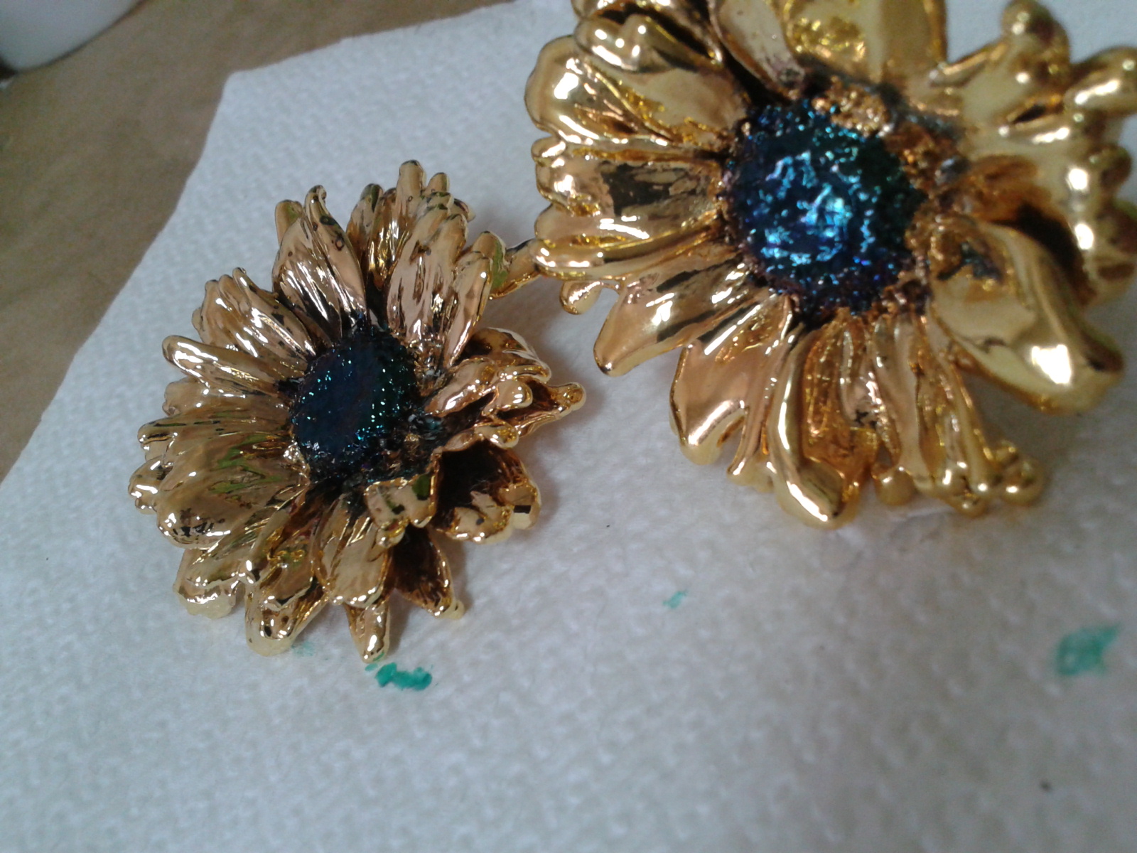

да нет там лака - вот делаю и все чистая гальваника - http://s018.radikal.ru/i513/1601/80/154673b62262.jpg
http://s008.radikal.ru/i303/1601/3d/42829fd65f01.jpg
Сообщений: 5
Ответ от Диор.
The material used for all pieces is regular 18K gold.
For "Lunae Magic Lumen" (like for some other colored pieces) the gold is cover with extra-thin layers of colored lacquer.
The process is very technical and meets the High Jewelry standards.
What I can tell you for sure, is that the synthetic resins used are heated at very high temperature and therefore totally inert,
Так же техника немного показана нв данном видео.
http://www.youtube.com/watch?v=pnn6qolTVaA
Осталось понять что же это все таки такое.
Bwolf,
боюсь, что нет. У меня знакомый этим занимался, но он в другой стране и связь потеряна.
Сообщений: 1135
Голосов: 40 / 7
центральная часть цветка - цветное гальваническое покрытие - оттенки от перламутровозелёного - синего до перламутрово-чёрного -
Изменено: flamme - 26.01.2016 12:22:59

Материал, используемый для всех частей регулярно 18K gold.For "Lunae Магия Люмен" (как и для некоторых других цветных штук) золото покрытия с очень тонкими слоями цветного процесса lacquer.The очень технический и отвечает высоким стандартам ювелирные изделия. То, что я могу сказать вам, наверняка, это то, что синтетические смолы, используемые нагревают при очень высокой температуре и, следовательно, полностью инертны,
Оно?
видимо, там что-то попроще, они просто кисточкой красят на видео. Скорее всего что-то типа обычной эмали (краски) по металлу.
То что на видео, отличается от того что у вольфа на фотке
Сообщений: 5
Да на фото и в видео изделия к сожалению разные, но выполнены в одной технике, это одна коллекция.
Еще вот в чем вопрос, покрытие должно быть видимо очень качественным и не убиваемым, так как цена этого колечка ну очень не маленькая. Я конечно не спорю что в цене еще присутствует составляющая "Имени", но все равно ...
Если увеличивать фотку, то низ (зеленый) выглядит покрытым лаком. А верх напоминает рутовскую холодную эмаль (по краям листочков):
Похоже, обычная жидкая эпоксидка или метилакрил получается. Типа анакрол 204й (могу ошибаться) с пигментами и блестками.
Да мы в любом случае не угадаем.
Вариантов несколько: полиуретан, эпоксидные смолы, акрил, метакрил. Любой из этих вариантов можно напичкать различными добавками. Например эпоксидка обычная имеет прочность 100 кг/см2, всякие варианты эпоксититан, эпоксикристалл - 200-250, "жидкий металл" - 300. Вот четыре варианта одного производителя. Или лак для паркета, яхты и мебели будут иметь разные свойства по истиранию, прочности и т.д. и т.п.
Скорее всего сидел специально обученный человек, подбирал подходящее.
Можно попробовать к местной администрации обратиться, так понимаю, у них есть опыт закупок различных смол.
