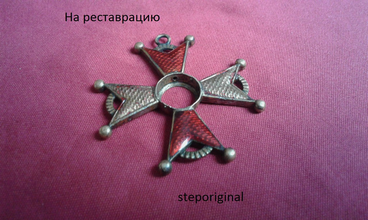

► Соратники , братья по фракции, прошу о помощи , кто подскажет как бронзу закатать в рубином ! , Соратники , братья по фракции, прошу о помощи , кто подскажет как бронзу закатать в рубином !

Сначала сделай пробу на сплав-заизалируй кислотостойким лаком один луч и в плавиковую,контролируй по времени,допустим каждые пол часа или меньше осматривай металл(желательно пильнуть где нибудь слегонца-это на случай подтравливания тела знака и так держи примерно то время что тебе потребуется на снятия остатков эмали-если держит,прикрасно снимай стекло ну и все подготовительные операции по подготовке,там по всей видимости австрия 114 прекрасно ляжет.PS  после изоляции оставь небольшую зону(шарика на оконечнике будет достаточно-СМОТРИ ЧТОБ НЕ ПОДТРАВЛИВАЛО!)
Дядя Сергей так та и вопрос как подготовить бронзу к покраске  angel   а где купить 114

Повторяюсь последний раз-все что я написал для того чтоб ты его не ушатал при снятии эмали!Бронзы плавик хорошо разедает.

А вот тут дружище поработай по темам-я не однократно писал  РЕАКТИВ НА БУКВУ "Н" КОТОРЫЙ МЯГКО ГОТОВИТ МЕДЬ И ЕЕ СПЛАВЫ ПОД НАЛОЖЕНИЕ ЭМАЛИ!!! УДАЧИ!!!
