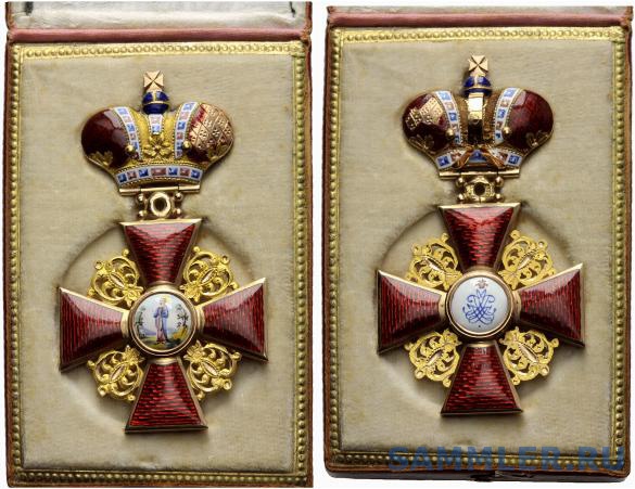

Так у РЕСТОВРАТОРа003 всего то одна проблема ! Как СОХРАНИТЬ натуральный цвет 56 пробы ( розовый) после эмалирования. Других проблем похоже и нет.  А раньше весь "царизм" что Станислав, Ан. Невский ,Владимир, Анна , Георгий, Белый орёл , если в 56 пробе  имел розовый блестящий цвет, вот у него эта проблема !  Ну конечно есть масса технических нюансов при реставрации этих "штучек" , но на данном этапе " тормоз" это сохранение цвета сплава после эмалирования. С Ув.  ( а книжки штука хорошая, информации много не бывает , особо в эмалевом  деле)

Сергей Вальтман,
вот сам посмотри, набрал орден святой Анны в яндексе, о каком из этих типов Анны, Сергей говорит ? что можно сказать ему ?только одно, если новодел, крась как угодно, как можешь. если подлинник НЕ ТРОГАЙ

Так у РЕСТОВРАТОРа003 всего то одна проблема ! Как СОХРАНИТЬ натуральный цвет 56 пробы ( розовый) после эмалирования. Других проблем похоже и нет. А раньше весь "царизм" что Станислав, Ан. Невский ,Владимир, Анна , Георгий, Белый орёл , если в 56 пробе имел розовый блестящий цвет, вот у него эта проблема ! Ну конечно есть масса технических нюансов при реставрации этих "штучек" , но на данном этапе " тормоз" это цвет сплава.
ПРИВЕТ. так посмотри сколько у Анн оттенков цвета. уж ладно , не будем обращать внимания на то что среди фото орденов новодела полно. самое главное, готов он к такой работе или нет ?
Тут я "пас"!,Царизм не мой профиль-редко попадается(РЕГИОН НЕ ТОТ! :biggrin2: ),но думаю,да что думать,уверен,без проблем подготовлю под рубин 56у,даже "локально(чтоб потом не снимать обогащение с награды) хотя и это не проблема.Тройными сплавами под эмаль работаю и успешно-проблем уже нет таких как раньше-да и подходов есть несколько к этому вопросу.
оксидозащитную плёнку не нето
Тут я "пас"!,Царизм не мой профиль-редко попадается(РЕГИОН НЕ ТОТ! ),но думаю,да что думать,уверен,без проблем подготовлю под рубин 56у,даже "локально(чтоб потом не снимать обогащение с награды) хотя и это не проблема.Тройными сплавами под эмаль работаю и успешно-проблем уже нет таких как раньше-да и подходов есть несколько к этому вопросу.

Осмелюсь высказать своё предположение,  что для получения достойного результата при реставрации данной награды  очень не плохо бы было попытаться понять и воспроизвести  (хотя бы от части) те не очень стандартные и за частую примитивные приёмы  ( мне так думается) и условия , при которых в те далёкие времена был достигнут положительный результат! Очевидно наши далёкие предшественники обладали теми знаниями и приёмами которые позволяли им добиваться успеха.  Приходится констатировать, что в данном направлении ювелирного творчества технический  прогресс не пошёл на пользу исполнителям. Наверное нужно ещё что то . Конечно можно применить современные  " новшества"   в виде итоговой электро-хим. полировки или окраски сплава , но думаю в те времена этого не делали. Нужно искать предложения по  осмыслению техники и технологии исполнения  , ведь с одной стороны наличие розового цвета подложки и общей поверхности  награды говорит о наличии меди в верхнем слое 56 пробы , а с другой стороны свечение рубиновой прозрачной  эмали говорит о то , что окисная плёнка на эмалированных лопостях  креста отсутствует, иначе свечения не было бы ,да ещё и награда двухсторонняя ,то есть эмалирование выполнялось в один приём с обеих сторон, в этом самом и вся фишка.  Это моё личное , не гарантирую, что единственное и правильное мнение.    Ждём толковых предложений.    С Ув.

КМД-5833,
Какой номер тут рубина может немецую

КМД-5833,
Пишу Вам по дороге в Лондон. Скоро буду на месте! Предлагаю попробовать германца №8. Учтите !!!  Корона пустотелая. Успехов.  С Ув.  ( не берусь утверждать, по фото таких заключений не делают, но мне кажется , что сия Аннушка не совсем настоящая)
