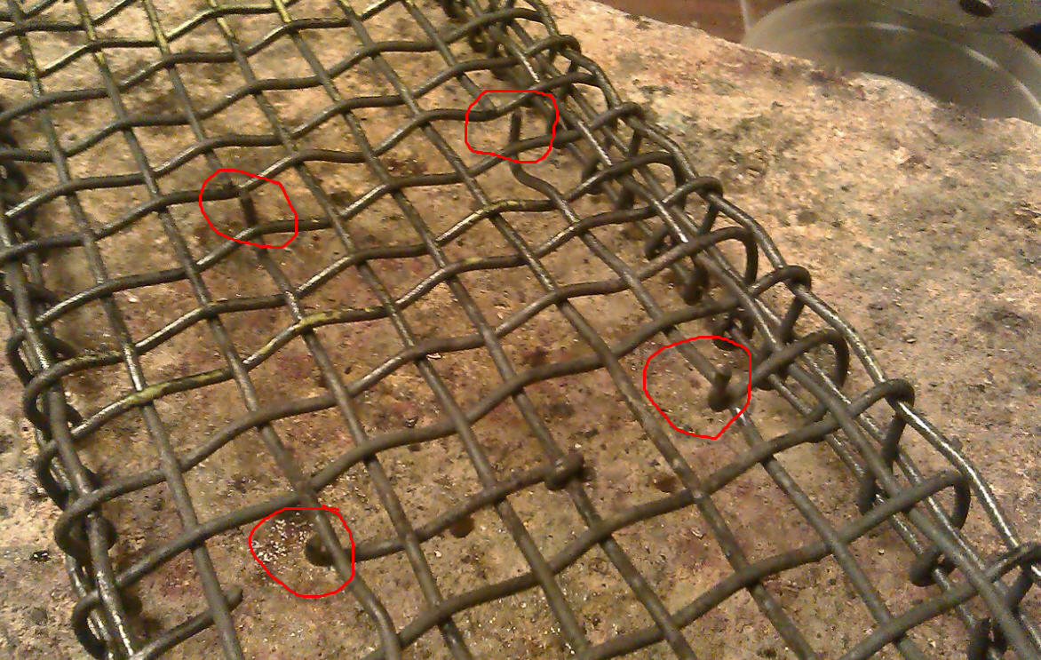

в сетку на которой обжигаете можно воткнуть три иголки коротеньких , острием вверх, на них и положить , если конечно это небольшой плоский предмет

Проэкспериментирую, интересная идея. Это как-то исхитриться с подставкой надо, но в общем выполнимо. Спасибо!

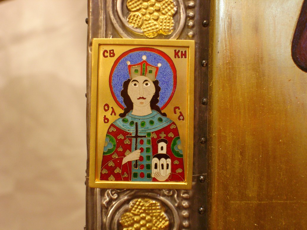

Вот здесь никакой конртухи нет. Размер приблизительно со спичечный коробок

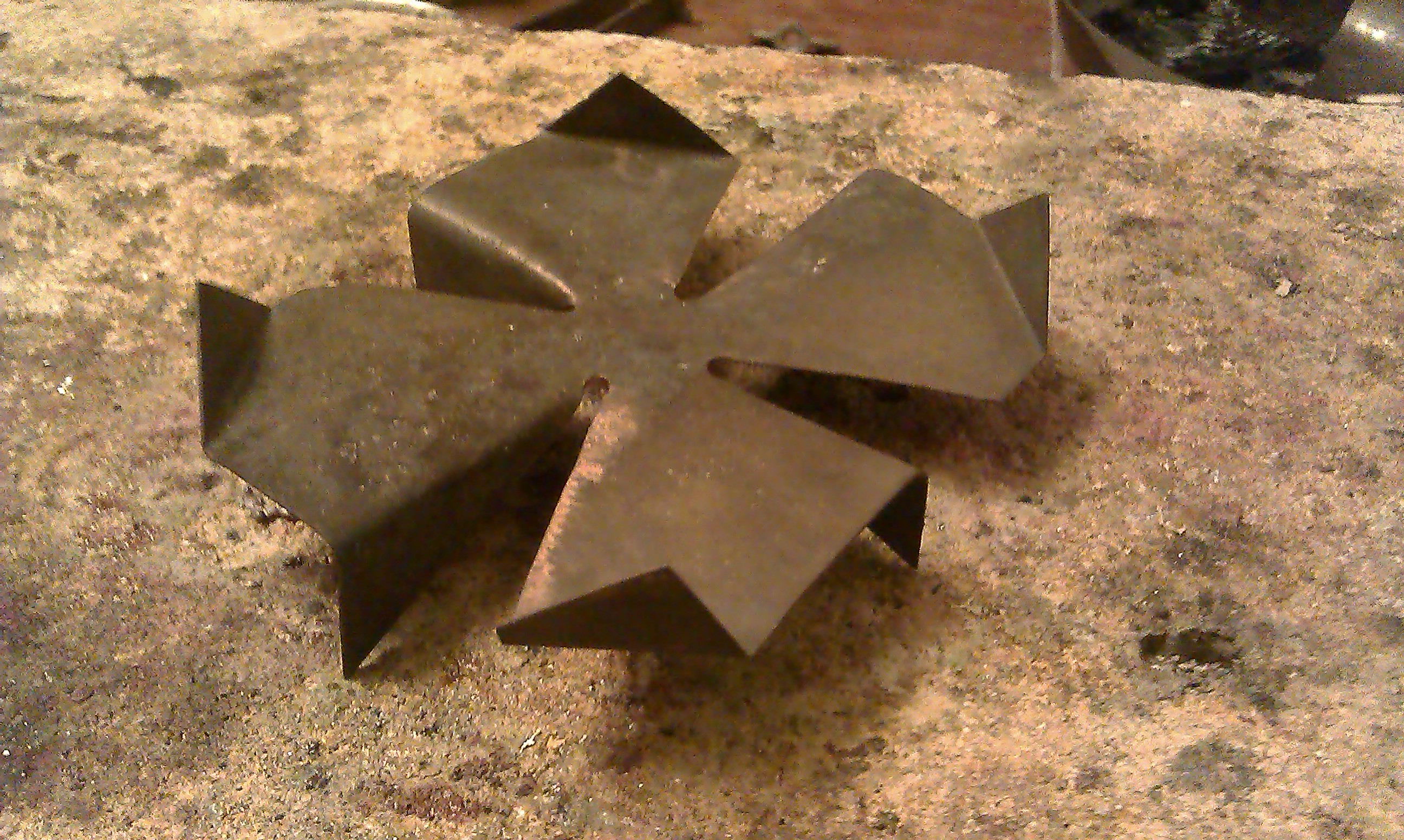

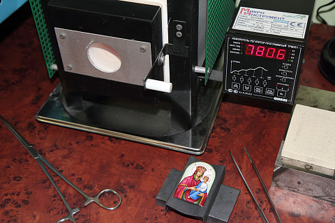

Вот ещё пара фотографий приспособ, которые позволяют обжигать эмаль с контрухой
