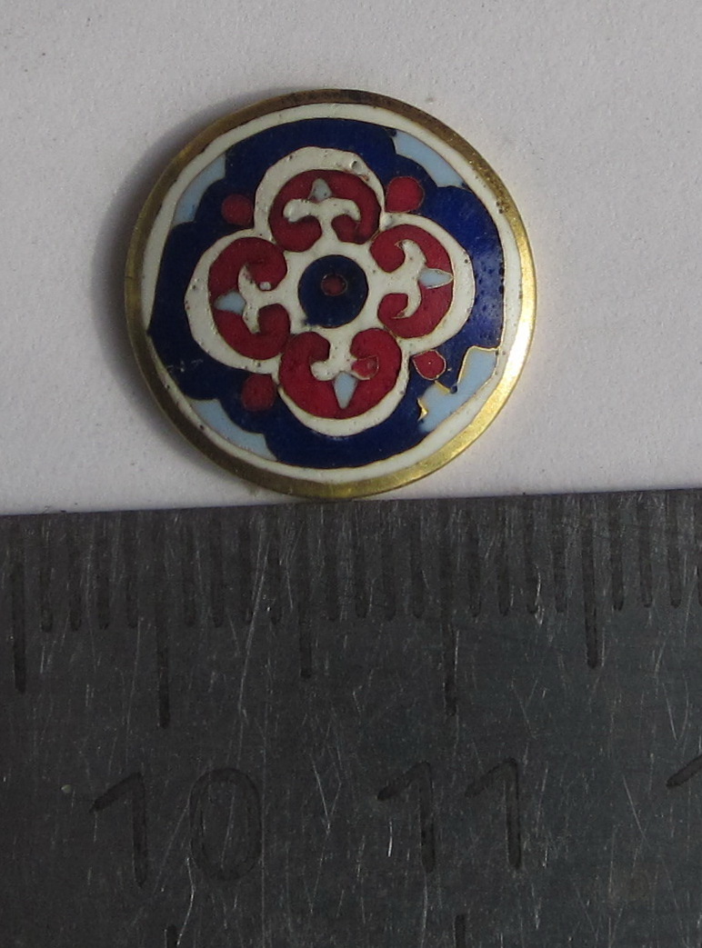

Andrey.jewell,
Нет, ничего я не перепутал. Именно толщиной в волос. Микрометр у меня имеется и пользоваться им умею.
Перегородки видишь? Нет? А они там есть и все паяные.
Качество нарочно было так сделано, под старину.
Регистрация: 30.10.2012
Сообщений: 2314
Голосов: 255 / 11
Нарочно говоришь?  А по моему просто брак!!!  :biggrin2:
Есть и не брак, хотя то, что я выше показал, не считаю браком. Говорю же, что под старину делал.

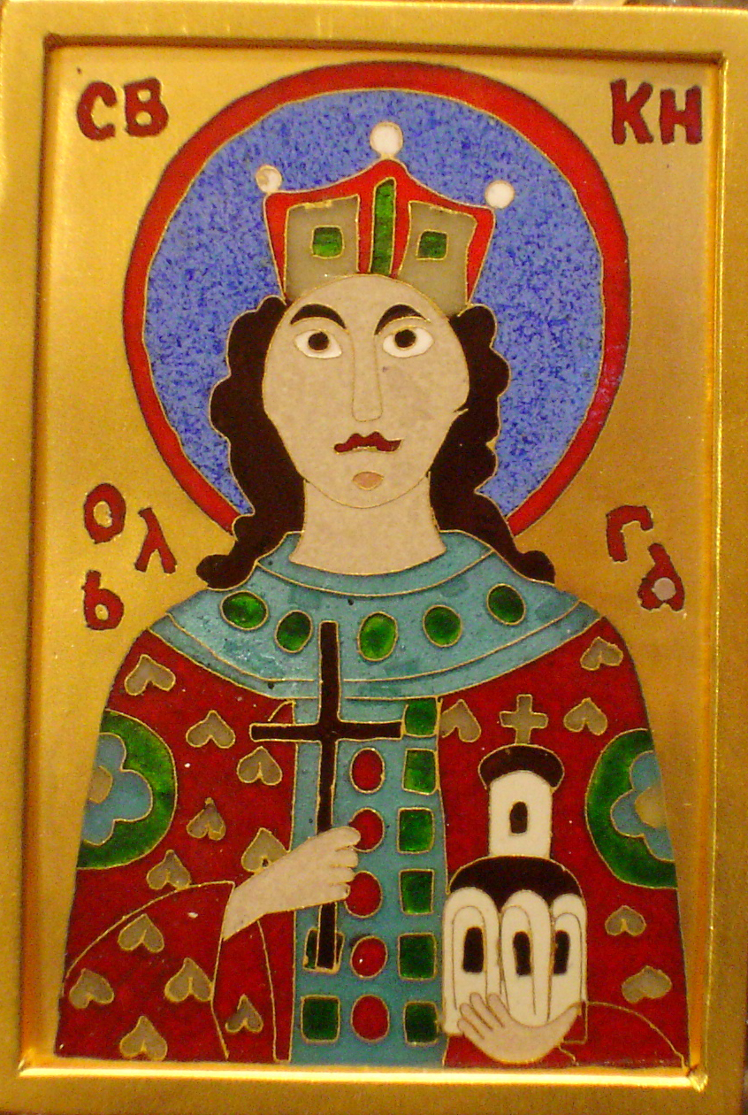

Мое мнение что исходя что это в стили Византии то эти поры и маленькие нюансы на оборот дают ей свой большой ++++++ так как замазать грязью и подержать над нашатырем можно проколесить !
