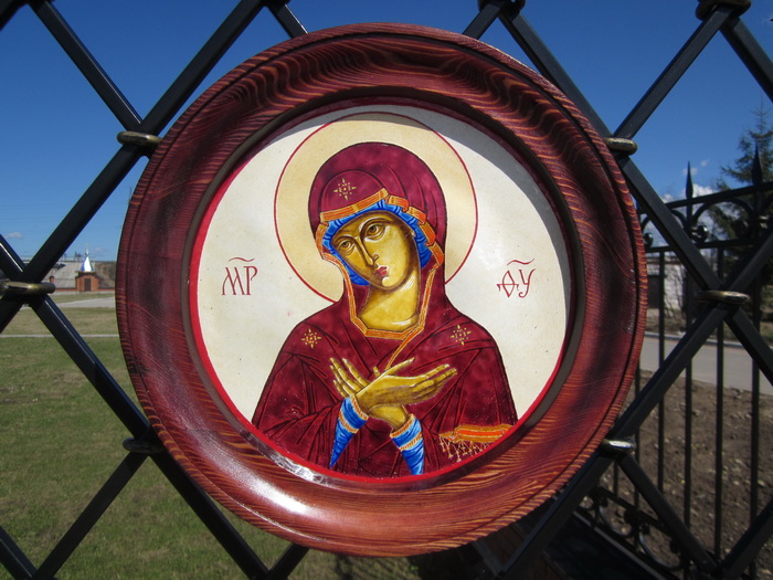

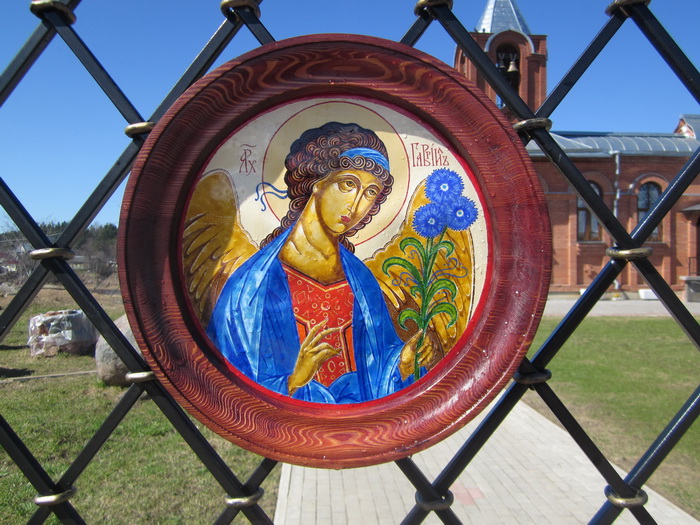

Вот с напарником ещё живя в Питере, делали в Кигисепп иконы на въездные ворота. Они диаметром 30 см без рамы. Сделаны полностью из эмали без применения красок. На мой взгляд по цвету хорошо получилось. Единственная проблема, которую не удалось избежать, они волнистые получились. Не удалось нам добиться ровной поверхности. Но это был наш первый и, наверное, единственный опыт в такой технике и такого размера.

Красиво!  А гладкой поверхности и быть в принципе не должно.  Краской другое дело.

Достойно,без слов,вот "гореть"будет,солнышко,перепады-все свое выскажат.

Нет, дело в том, что саму основу выгнуло, хотя теоретически этот процесс эмалирования знаю, т.к. общался и консультировался с эмальерами, занимающимися подобными работами в виде панно. Мне сказали, что после обжига в муфеле кладут работу под тяжёлый горячий пресс. Я это сделал, проблема уменьшилась, но не исчезла.
Кстати, красный мафорий у Богородицы это дулёвская 3  номер, размолотая в муку и наложенная в много разных слоёв. Естественно, через несколько обжигов.
У нас там было много ноу-хау по ходу выполнения работы, да и очень кропотливая, конечно. Контуры выкладывали тончайшей линией и всё это без перегородок, на ровной поверхности.
Мы даже акриловую золотую краску использовали )))
Короче, я могу долго об этом рассказывать...
