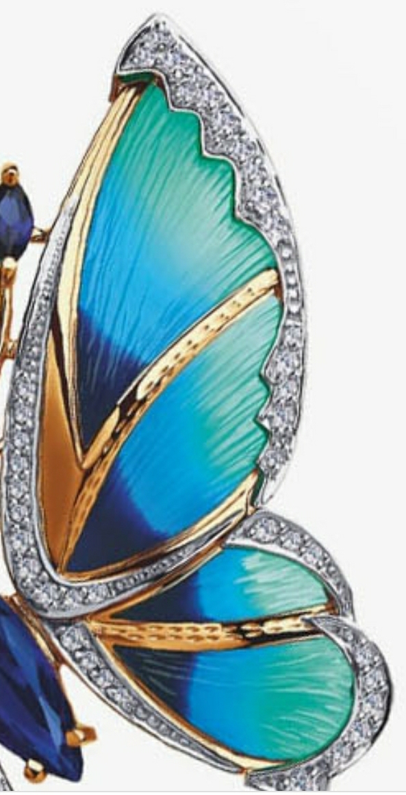

Ольга Мазур, 2 года работала с этой эмалью на массовом производстве ,сразу скажу какие бы супер лампы не ставили у нас в цехе все равно ,пользовалась лампой для ногтей :)  цвета можно замешивать любые, но только этой же фирмы. Эффектно смотрятся прозрачные эмали .По типу витражной.
olesya ********,
Это текстурка под эмалью просвечивается, или раскрасили так?

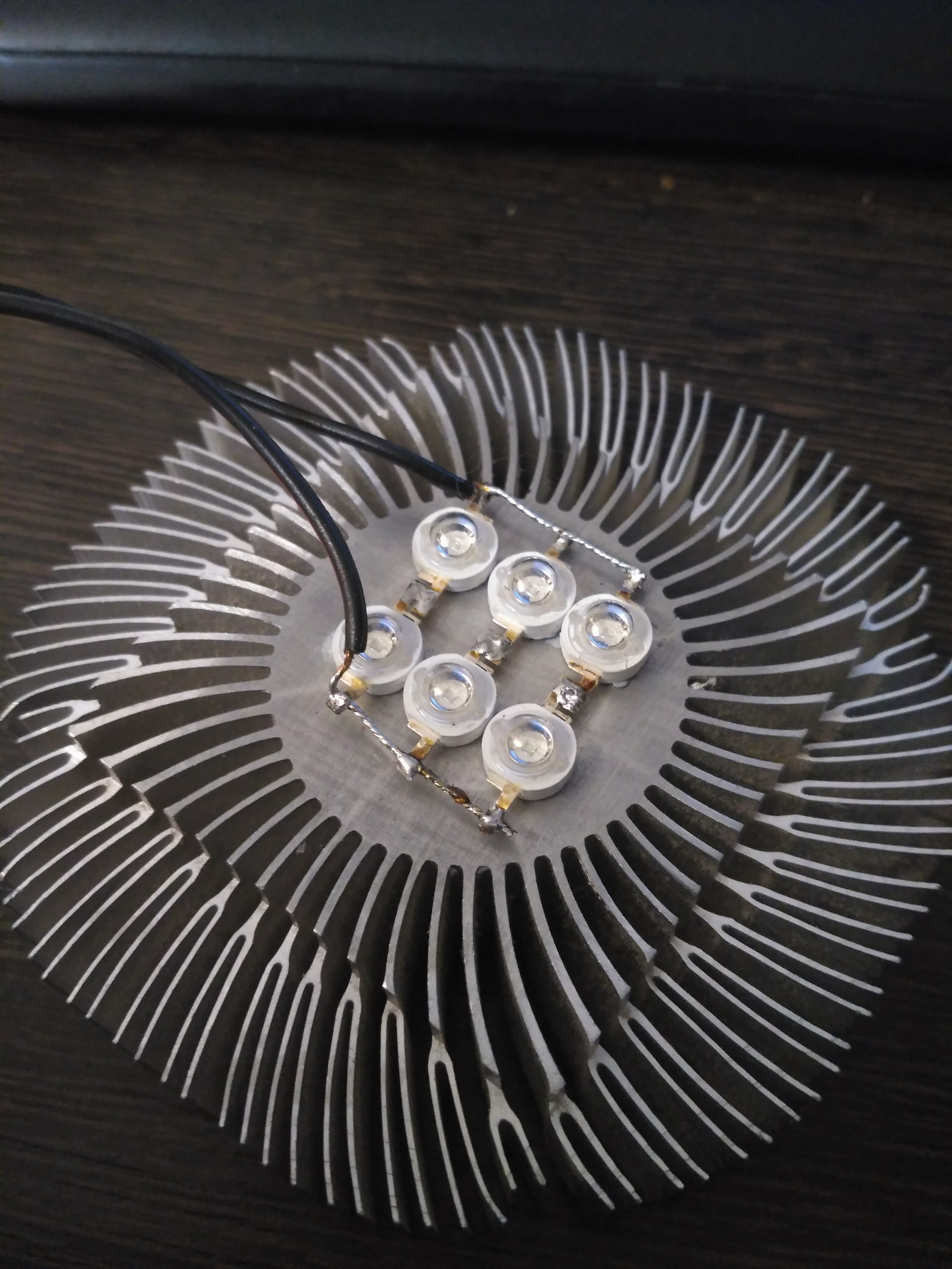

Добрый день. Помогите с лампой. Колорит какое то время назад перестал выпускать лампы старого образца а новые просто ппц. Новая лампа по форм-фактору похожа на стоматологическую. Ее нужно держать в руках при роботе и светит она по таймеру максимум 20 секунд. Плюс она на аккумуляторе который ужасно долго заряжается. Ещё и перегревается постоянно 😑 У меня уже нервный тик от нее. Кто то нашёл какие то аналоги? Я видела лампы которые используют для 3д принтеров. Кто то пробовал их?
Регистрация: 29.09.2025
В обычных УФ лампах спектр другой, более низкий по длине волны.
