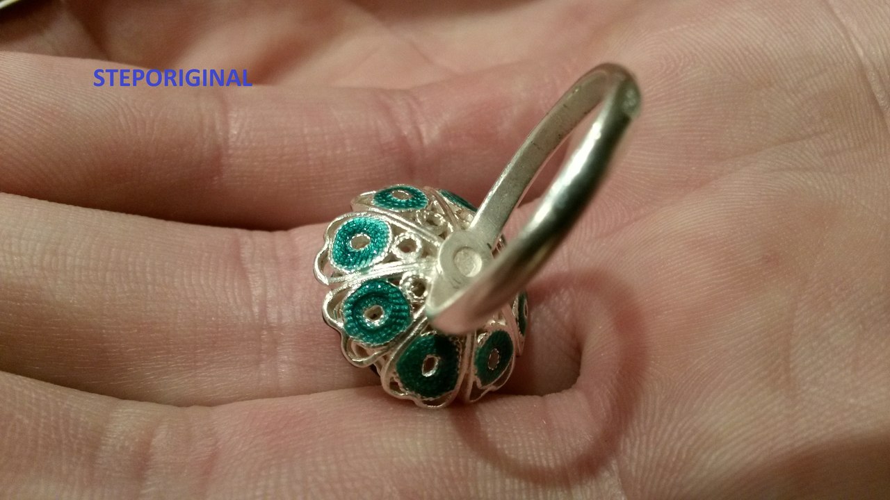

чёрное Дулева ложится и все там добре! ложится  и 05 и 1 мм

916 проба эмали лежат все Дулево
