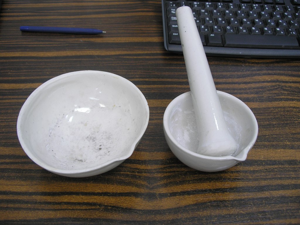

Всем привет, товарищи!! Подойдет ли этот набор для перемалывания эмали??
Артем_690,
Ступка с маленьким пестиком вполне подойдут. Хотя и несколько маловаты, но для начала сойдёт.

Спасибо!! Сомнения берут, не раскрошит ли эмаль керамику?? Как кусочки керамики потом отделять от эмали..
Артем_690,
Я более 15 лет размалываю в подобной ступке эмаль, никаких проблем.

На картине не ступка, а тонкостенная чашка, вещь довольно хрупкая.

Артем_690,
Артем в этой плошке молоть нельзя! Ступку нужно, а на фото промывочная чашка. Ступка толстостенная и без глазури внутри. Пестик чем больше в диаметре тем лучше, процесс будет быстрей. Ну ачтобы Ступка не крошилась эмаль нужно прокаливать примерно 400 градусов и в холодную воду. Особенно прозрачные.
А ведь точно! Я оказался невнимателен((

Как по фотке понять где чаша для выпаривания, а где ступка?
Вячеслав С.,
У ступки стенки более толстые и дно матовое, а не глянцевое.

Да но по фотке особо не понять где стенки толще. А в ступке тоже глянец был(по краям остался),а внутри за двадцать лет стёрся уже и даже не от эмали, а от борной кислоты.
