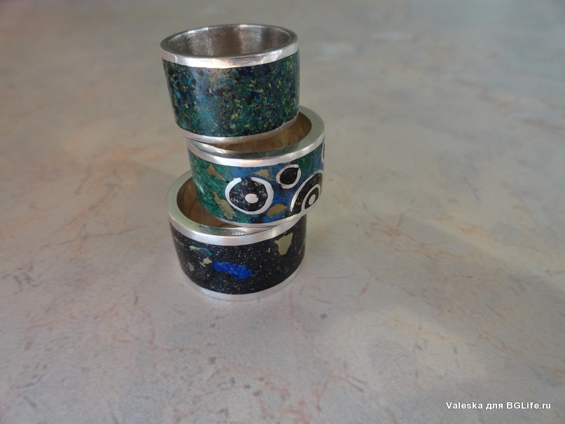

Весьма любопытно, откуда фотки, если не секрет.
Осмелюсь предположить что это синтетика, полимер.

можно крошку мешать с полимерами ! например с эпоксидными смолами ! потом шлифовка и полировка !

Тут уже сие описывали... Воспользуйтесь поиском... А вкратце, да, сие замес на смолах крошки различных минералов...

Где то близко проделывал похожее с янтарным боем некондиционным-проливал заглушеной окисью титана эпоксидным клеем и шлифовал-довольно забавно выходило,с минеральной крошкой посложней однозначно-обдирать,на планшайбе полировать,да и твердость тут не в пример янтарю,неплохая вобщем задумка.
