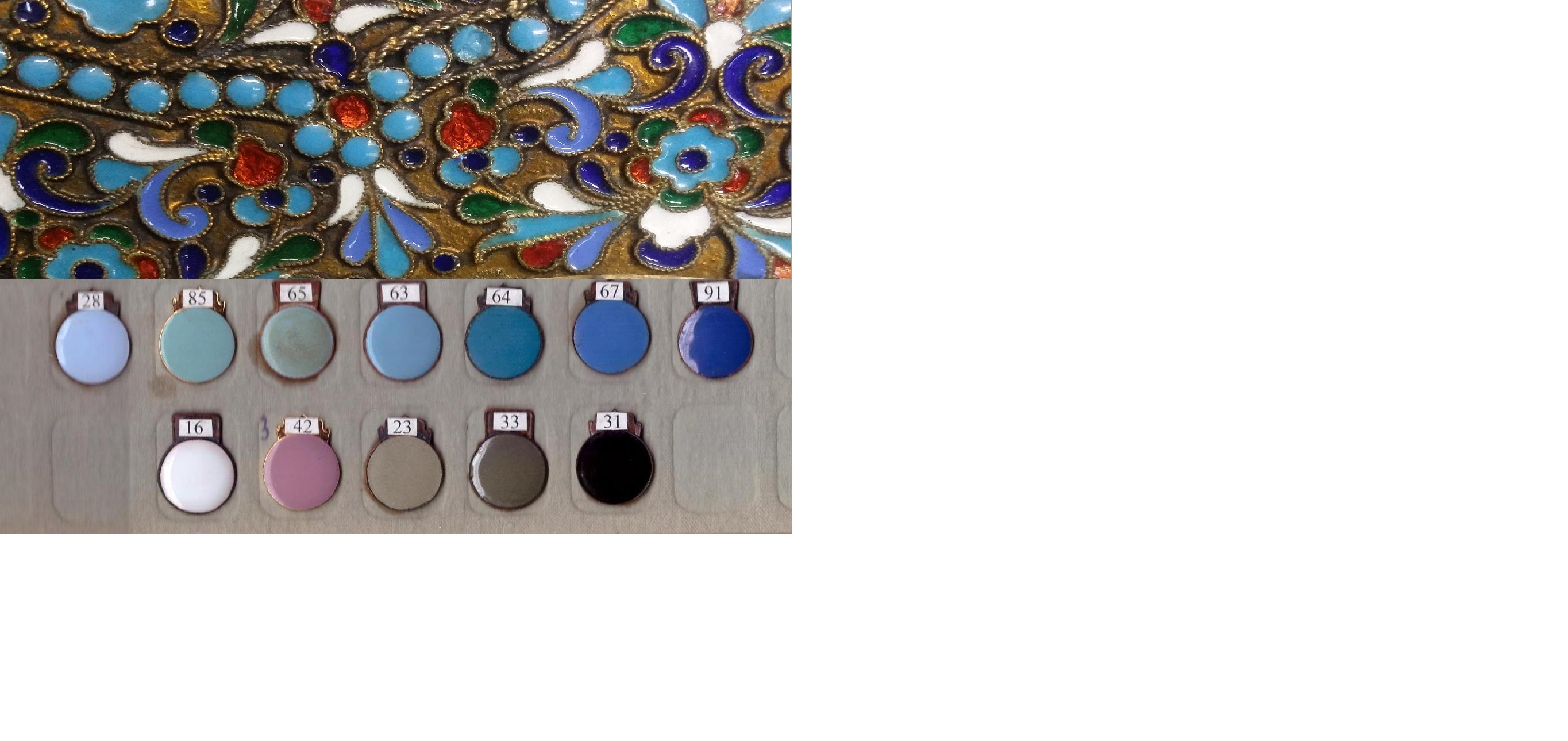

Палитра цветов Дулево с завода. Может кому пригодится

selldon,
Сами делали?

Леонид,
Как я понял это эталоны с завода. В принципе если сравнить с моими экспериментами на меди то сходство один в один

Некоторые эмали ,на серебре круче смотрятся.Например-41 синий и 19 сиреневая.Особенно под гильош.

Лауренция,
Согласен, у меня все электрики хорошо на серебро легли. А вот с зелеными как то не получается

selldon, Странно,попробуйте 34 зеленую на 800 градусов отжечь,увидите какая она классная.Как только температура ниже,она мутнеет.

selldon, И 101 зеленая очень красиво смотрится.

selldon, А 16-это опал,только на золото.

Лауренция,
101 у меня есть но я ее не использовал. Надо будет попробывать

Спасибо что выкинул очень пригодилась ! Христос Воскрес
