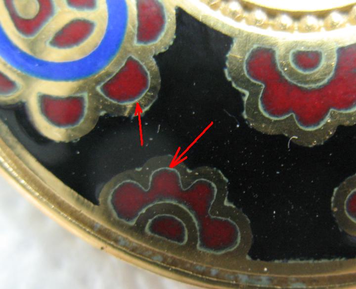

Это мой первый опыт с горячей эмалью.
Эмаль английская О110(брал в лассо)
Три обжига.
Первый слой, флюс для серебра ( с ним или без возникает белая обводка у красной эмали)
Второй слой- цвет.Финишный обжиг.
Почему это происходит и как с этим бороться или взять эмаль другого производителя?
Изменено: Дмитрий.КР. - 28.04.2014 18:53:21

Дмитрий.КР., происходит соединение окисла серебра вот тут нужно и убрать доступ окисла серебра .

Покурив интернет, Я именно так и сделал , отделил красную от серебра (флюсом для серебра того же производителя).
Обводка осталась.
Может кто подскажет какая красная эмаль лишена этого недостатка.
Конечно толщина этой обводки не такая уж и большая на внешний вид не влияет. Но мне хочется избавиться от данного изъяна.
Помогите победить проблему.

Попробуй в серный отбел, а потом в поташь, чтоб нейтрализовать кислоту. После можешь сразу полернуть.
А если и это не поможет, то тут скорее всего проблема с чисткой, после того как притёр, нужно хорошо в ультразвуке подержать, чтоб поры прочистить, и цвет тогда равномерный станет не только по краю. флюс тебе вообще незачем, ты же не прозрачную кладёшь. Главное быстрый обжиг и сразу охладить. Точнее можно сказать только если знать  номер эмали.

Дмитрий.КР., У меня подозрение,что сильно пережигаете красную,и она дает такой кант.Либо для красной глубины ячейки не хватает.Либо фондан при запиловке видно,по краю.

а что это льтьё или штамповка?
Регистрация: 02.11.2006
Сообщений: 202
Голосов: 11 / 2
Литье.
Я то же думаю что пережигаю красную, глубина везде одинаковая, нет это не фондан там где он "вылез" его можно четко различить.
Приходится обжигать при высокой температуре из-за синей (другой нет).
Собственно это английский флюс для серебра , Я надеялся что он поможет (убрат реакцию серебра и красной) и не будет такого канта.
