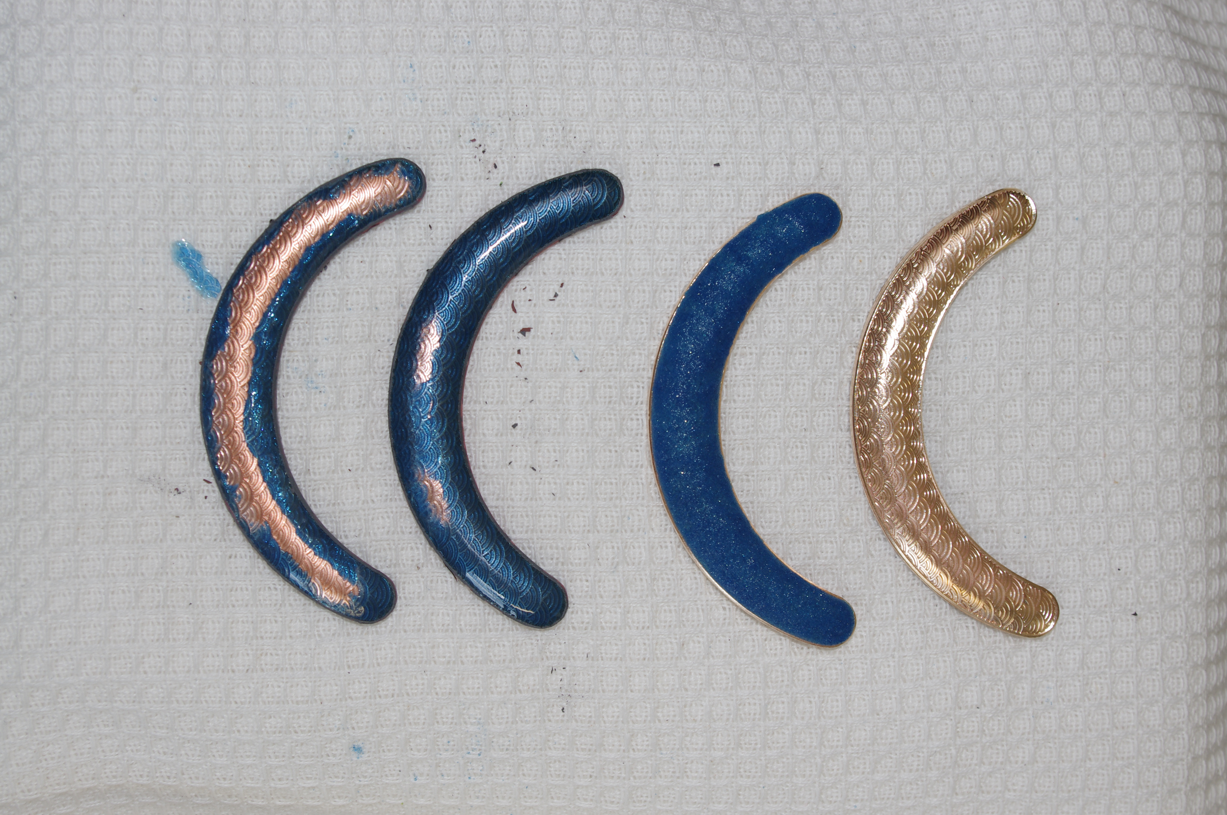

► проблема на томпаке , скол
Регистрация: 29.11.2008
Откуда: tbilisi,vilnius
Сообщений: 69
Есть ли контрэмаль? Какова толщина металла?
Сообщений: 69
выпуклая деталь из томпака, штампованая,отпущенна,контрэмалированна, отбеленна, после обжига откалываетса, после повторного накладывания и обжига все норм! почему с первого раза откалываетса? я сначала подумал что изза химполировки(выедает всю медь) зделал без отбелки(метал был красныи) все равно откалываетса! потом подумал что может поверхность надо слегка оксидировать, слегка прогрел метал в печке(так что он покрылся оксиднои пленкои) результат тотже...обжигал и при высоких и при низких температурах и так и эдак, иногда вроде получается но полежит часик а иногда и два и в друг отскочит... как решить вопрос?
Сообщений: 69
толщина 1.5 контрэмали много
На мой взгляд металл слишком толстый.  Это первое. Во-вторых, остывание после обжига эмали должно быть максимально медленным. Это уменьшает вероятность скола.
Регистрация: 30.10.2012
Сообщений: 2314
Голосов: 255 / 11
nikoloz,
При такой толщине металла контр-эмаль вообще не нужна.  В томпаке должно быть не более 5% цинка!  И если  Дулевская №126, то будет скалываться!  Попробуйте  №125  или  №127, эти лучше сидят.
Сообщений: 69
деталь большая, около 4 см в длинну, тут французкая 241-она лучше 127 ои держиться,томпак хорошии еще с совтских времен, специальныи-ювелирныи,проблему решил многократным отжигом и отбеливанием в серке,между обжигами грацуя,чтобы поверхность обогатилась медью и в конце очень осторожно отбелял, хотя некоторые всеравно откалывались... т.е. заказ весь зделал, спасибо всем за советы. всем удачи.
