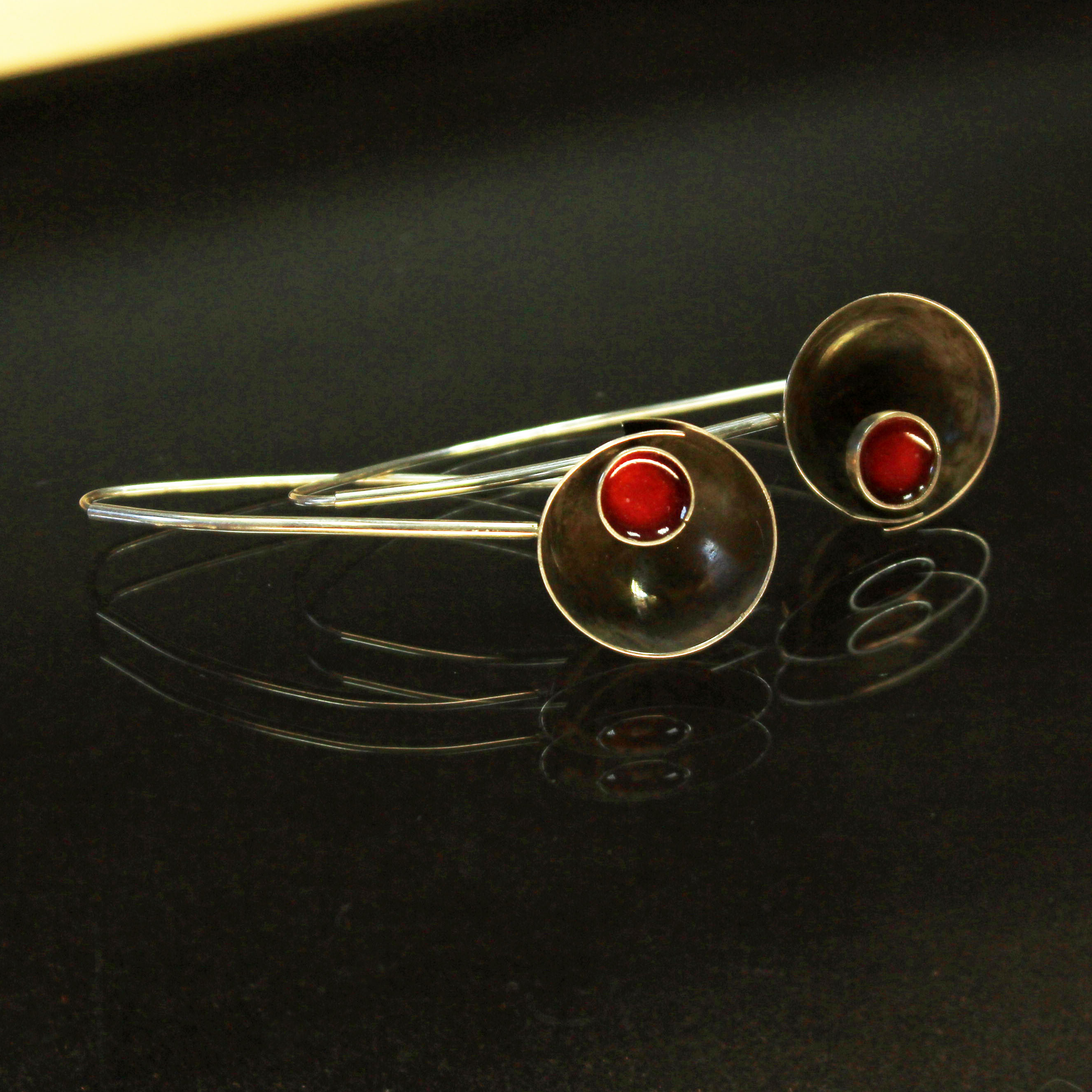

Вас такой рубин устроит?
Серебро 925, эмали английские, на флюсе (фондоне) для серебра.... Или во что бы не стало надо побороть дулёвские?))

Нет не устроит , я так понимаю с подложкой 32  :no:
Регистрация: 19.09.2008
Сообщений: 28
Нет, это не "подложка 32". Это английские эмали и английский флюс. Silver flux T 232.
