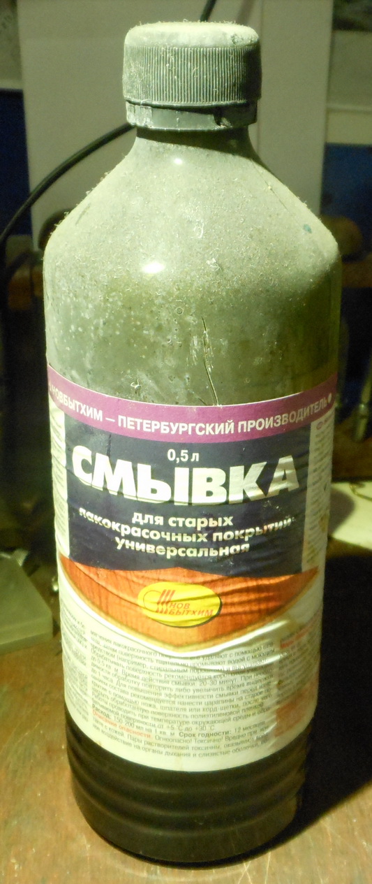

Смывка для старых лакокрасочных покрытий.Я как смог ссылку на фото вставил в предыдущем сообщении.
Алексей Лавлинский
Вот такую alex показал.
Есть у меня коллекционная бутылка из Напальёнавских подвалов.
Сейчас найду какую нибудь бакситную штучку и попробую.
А вообще то смывок полно всяких, надо только инструкции почитать да тесты на ютубе посмотреть.

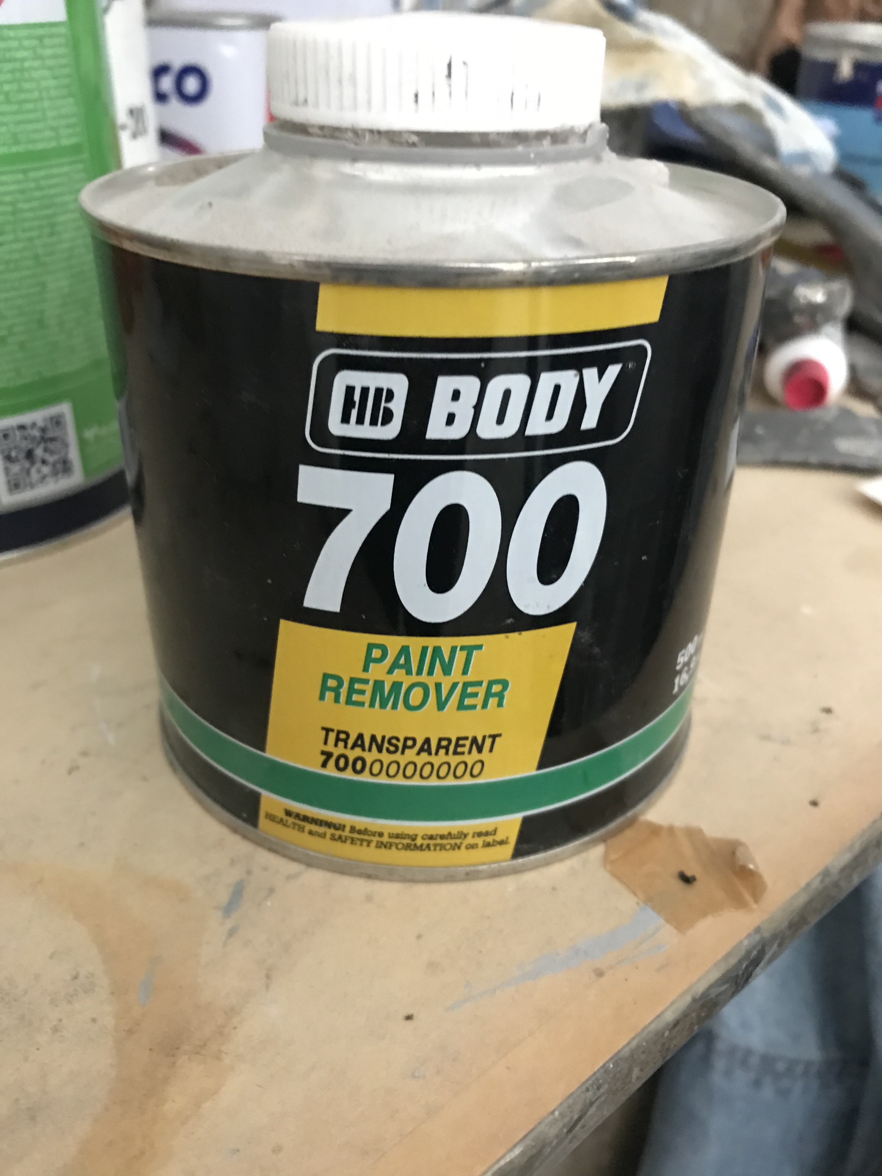

Поехал к знакомым авто-малярам и попросил у них смывку для краски. Время действия 15-30 минут, эмаль вспучилась и щеткой превосходно смылась с поверхности. Как я уже писал, сложность была в орнаменте, но и там за исключением каких-то единичных уголков все отлично отошло. Далее паровик и иголочка под микроскопом справились и с ними. Фото соответствующей смывки прилагаю.
