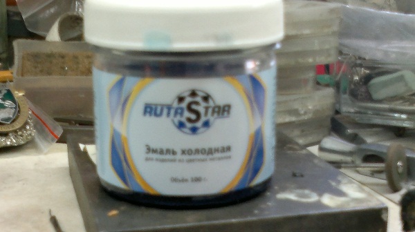

Макс,
Например такая

Макс,
Все холодные прекрасно полируются и обрабатываются . Единственное условие при полировке  - обороты небольшие иначе начинают плавится.
