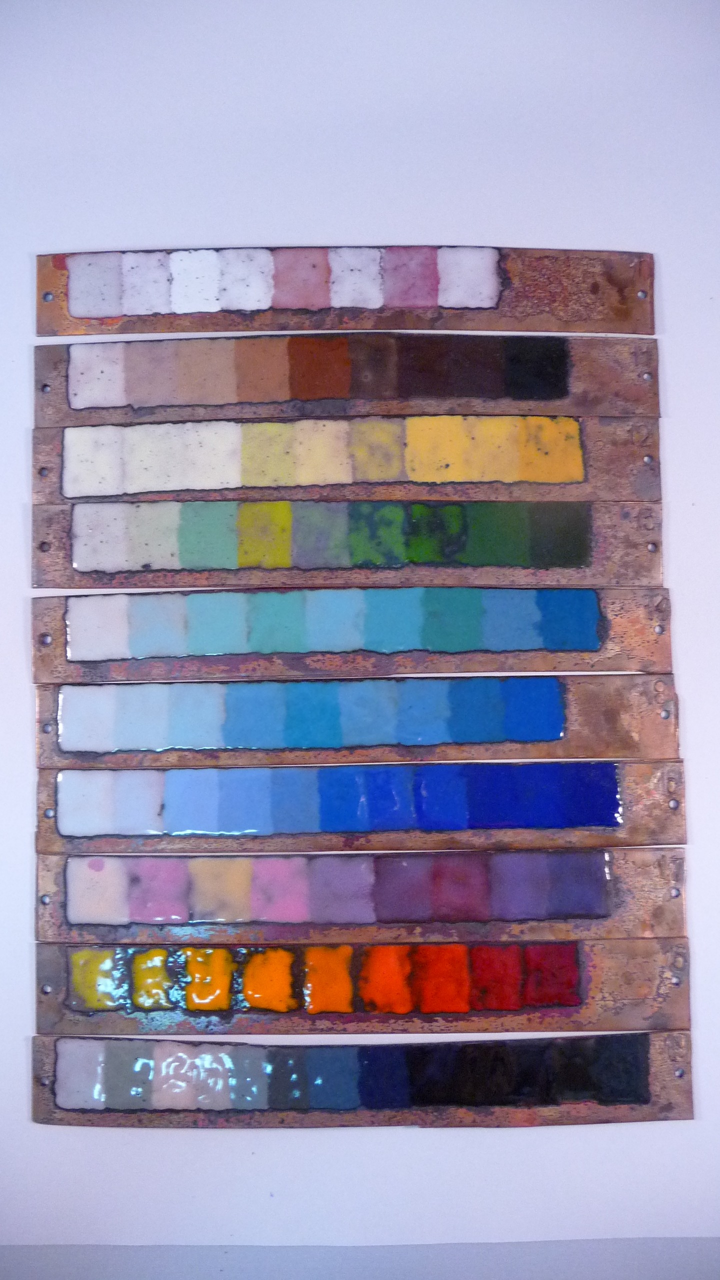

Бувально, сегодня работали с Томпсоном, но по меди, могу показать результаты :)

Jliana,
Покажите .

Увидел.Спасибо.Понравились работы. :)
А чего вы работаете именно с Томсон.
Это выбор или что смогли  то  и купили??
Знаю работают Томсон эмалями и с серебром.
Но не пойму, это мне кажется ,что цвет эмали не равномерный получается , зернистость присутствует.
Это я из своего опыта .
Купил 3 цвета и пробую прежде чем палитру заказать.
Изменено: vlad.ua - 25.01.2013 10:33:33
Регистрация: 19.09.2008
Сообщений: 28
Именно, что смогли, то и купили.
Про английскую сами сказали у производителя выгодно разве по 1 кг, ну или 0,5
А Томпсон решили попробовать, потому что была возможность купить большую палитру по 30 гр.
Могу сравнить только с Дулёво, особой зернистости не заметила))
Делали палитру, конечно на меди, сразу из всех полученных цветов. Есть нарекания-вопросы по желтым и красным, но думаю, просто надо смотреть-экспериментировать. А в общем и целом понравились.

...могу сфотографировать палитру...

Сфотографировала... как-то так
не прозрачные, до прозрачных руки еще не дошли...

Спасибо большое!

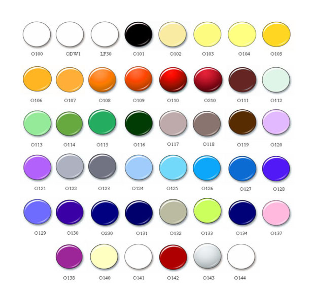

Английскую эмаль теперь можно купить у нас.
Тестовый набор.
Вся палитра прозрачных эмалей.
57 цветов по 10 гр. - 3500 р.
Тестовый набор.
Вся палитра непрозрачных эмалей.
46 цветов по 10 гр. - 3000 р.
Отдельные цвета от 20 гр.. цена по запросу.

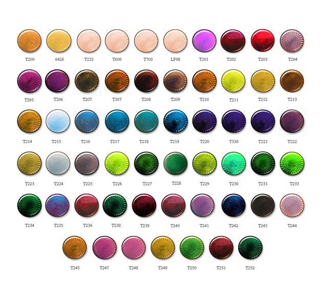

У английский нет понятия фондан, а есть флюсы. Их 7 штук. Т 232 - Silver Flux (как раз для серебра), Т 200 - Normal flux, 6426 - Hard flux (для многократных обжигов, под роспись), Т 600 - Supersoft flux (финишный флюс, дает хороший блеск), Т 700 - Diamond flux, LF98 - Liquid flux (не уверена, но есть подозрения для эффекта кракелюра ) Т244 - Blue flux (думаю для серебра то же подходит)
