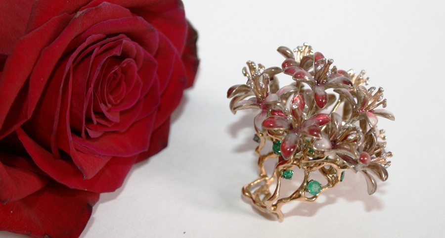

господа ювелиры...помогите советом дельным начинающему чайнику.
как это сделанно...предпологаю эмаль мне непонятно как ....каждый цаеток отдельно а потом припаяли все готовые или покрывали всё одновременно на собранный букет...
зарание спасибо.

Собирали на штифтах скорее всего.. хотя работа такого уровня допускает даже пайку оловом  :)

AmarasArtWorks,
а попроше ....на языке не профессионалов....
я собираюсь вылепить каждый цветочек отдельно....отлить из серебра и позолотить потом покрыть эмалью а потом споять
Правельно ?????? wallbash

Оловом как то не солидно. Сейчас модно подобные вещи сваривать лазером.
Дома то, конечно никак, а вот услуга такая в крупных городах уже давно не в новинку.

ZANOZA,
Спаять не получится.. лазером конечно да, и то серебро должен паять человек руку набивший.. там нюансы. То есть в Вашем случае, если нет мастерской которая это сделает, лучше опцию мех. закрепления деталей рассматривать.. заклепать.
И это.. позолотить потом покрыть эмалью это как ? Всмысле холодным лаком под эмаль если то да.. а настоящую на позолоту увы........

AmarasArtWorks,
сОБИРАТЬ будет наверное литейщик....у меня вопрос следующий когда наносить эмаль...перед сборкой ?

AmarasArtWorks,
А...ПОНЯЛА НА ПОЗОЛОТУ ЭМАЛЬ НЕЛЬЗЯ НАНОСИТЬ....м...мм...а как тогда сделано то что на фото...может там изделие из золота.?

ZANOZA,
Да, там же изумруды неплохого качества.. безусловно из золота вещица.
Эмаль на цветы, можно потом позолотить ..Сборка заключительная операция.

AmarasArtWorks,
ТАК ЗНАЧИТ ПОНЯТНО...сделано из золота...потом собрана и заэмалированна....???? ИЛИ  сделанно из золота заималированно и потом собранно ?????

AmarasArtWorks,
КАК ЭТО  сначало эмаль а на эмаль позолота...тоесть эмаль на серебро...и сверху позолоту?  НЕЗНАЛА ЧТО ТАК МОЖНО...нужна какаято эмаль особая?
Ну в принципе конечно это моветон.. но отчасти... если у кого то подниметцо рука такое изделие в переплавку отправить, то пусть пожинает сполна так сказать )))
Вообще то есть ещё одна хитрая опция монтажа.. вот сейчас вникаю и даже хотел тему создать.. но пока изучаю сабж.. Есть такой  вот прибор......и паста. По идее должно работать без нагрева массы.
В принципе такое даже если собрать то тоже возможно...
Критика и рассуждения приветствуютцо
Изменено: AmarasArtWorks - 16.12.2012 20:42:48

AmarasArtWorks,
Из золота, эмаль на цветочки потом на штифтах или лазером собрана.. золото гораздо легче лазером паять.
А позолота она на непокрытое эмалью серебро ляжет.

На изделие нанесена холодная светоотверждаемая эмаль. Посмотрите как собирают кольца ДИОР и вы все поймете.
А может таки лучше посмотреть у Masriera ?  :)

AmarasArtWorks,
по первой ссылке - аппарат импульсной сварки - подобный как раз сейчас в процессе создания - через месяц испытаю по серебру - тогда уж отчёт в форум...... есть пока не решённые моменты .... но по теории - паять серебро/злато должен будет ...
а вот по второй - пионерский звиздёж .... сгорит это гуано на воздухе практически сразу - да и силикатный клей в качестве изолятора ???????? ........ его достаточно зажигалкой прокалить, чтобы увидеть, как он вспучивается и сыпется ....
