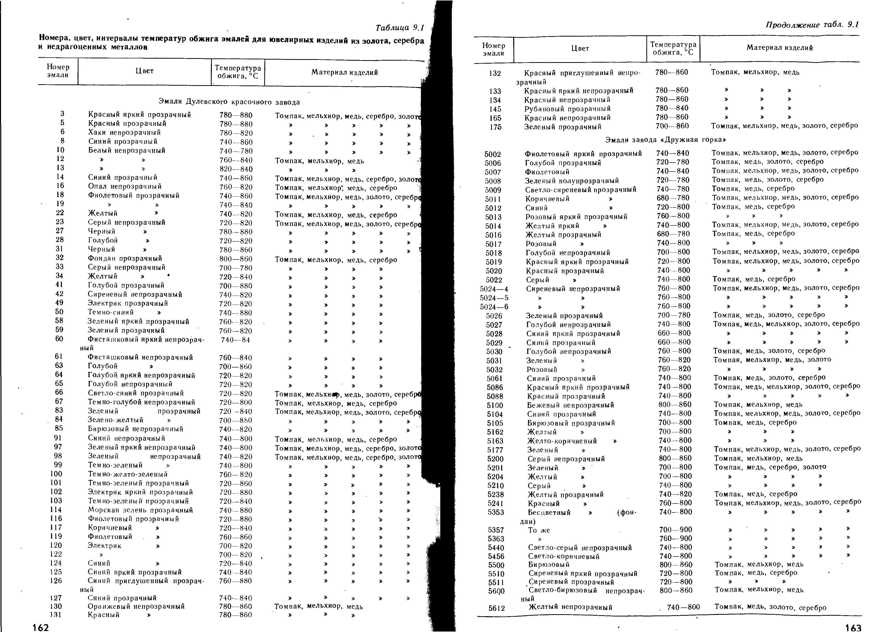

Вопрос вот в чём. В каталоге на сайте дулёвского завода,  "Эмали ювелирные для золота, серебра, меди" в графе температура обжига, в некоторых температура , а в некоторых прочерк, что это значит?
Думала что по книге сориентируюсь В.П. Новиков Н.С. Павлов "Ручное ювелирное производство",
но там тоже не понятно, в таблице 9.1 "Номера, цвет, температура, металлы" тоже напротив части эмалей стоит - "золото, серебро, медь", а напротив других номеров прочерки, и я тоже не нашла что они означают.
Я пытаюсь выбрать эмаль которая подойдёт для меди.

Спасибо, да я только собралась заказать эмаль, не хотелось бы купить неподходящуюю. Но вроде я поняла их прочерки и крестики и на сайте, и в книжке.
У них (дулёво) например два желтых, три белых и не поймёшь в чем разница )

Купите книгу дедушки Бреполя (Горячая эмаль), он вам все объяснит. А прочерк означает туже температуру что указана последней, тоесть, если последняя цифра в графе 780, а дальше прочерк - это значит что температура тоже 780.

Всем доброго дня!чтобы не создавать новую тему,решил написать тут,ибо вопрос по дулёвской эмали.В палитре эмалей белый цвет стоит под номерами №10, №12,№13 Температура обжига одинаковая.А в чем тогда разница?

Здравствуйте. Да вот и не одинаковая!   Температура плавления № 10 - 740-780,   № 12-   760-840,  № 13-  820-840 градусов.   С ув.

Еще добавлю. №10 для драг.металлов и сплавов меди, а № 12 и 13 Для сплавов меди. Из-за высокой температуры плавления на драг. не идет.

Ещё №13 на серебре не держится, отстреливает, а №10 - отлично стоит.

Понятно.Ибо вот тут стоит только одна температура-790  http://www.rundist.com/category/garjachie-emali/

Вот  список эмалей с данными.
