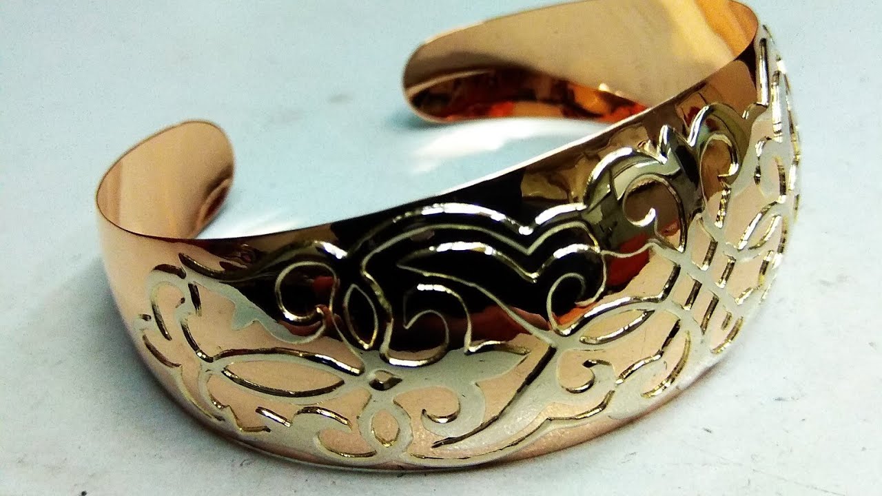

доброго времени суток, подскажите как гравируете овальные блезыки(браслеты), пробывал гравировать- выдаёт с расхождением и вечно сбивается фокусировка (овал), делал на ровной пластине но при изгибании гравировка теряет вид, какой выход из положения подскажите пожалуйста

Доброго времени. Чтобы вам подсказать надо понимать что за браслет. Если у вас уже овальный, и вам надо сделать маркировку, то какой перепад по высоте. Чем меньше линза, тем меньше предел по высоте, возможно линза 200*200 и справиться. Если плоская заготовка как на фото, то сначала маркировка, потом загибаем, искажений вроде нет.

на ровном пробывал, но при изгибании портится гравировка, форма овальная и края закругленные внутрь
вроде бы нашел (на 2х координатных столах) при ходе секции 0.100 при расстоянии заливки 0.1,
а ровняю ход лазера в режиме "маркировка колец" делаю 3 квадрата по узору (вначале, посередине, в конце)
и прогоняю красным по окружности и подравниваю каждый край, так как блезык не ровный и края у него меньше чем середина.
Сейчас буду подбирать параметры гравировки, цель достичь глубины в 0.2-0.3 и сделать гравировку более приемлемую по виду)

Я во время гравировки ручку фокса чуть подкручиваю
Или разбиваю текст , первые и последние буквы делаю отдельно при условии что Гравировка не длинная
Если овал, длина надписи от начала до конца, тогда разгибаю и По ровной пишу
Но в твоём случае я бы все же Делал его овальным по профилю и круглым по сути
И разом наносил орнамент, с учетом последующей подточки одного из краев и легкой прогибки до овала

Для таких изделий надо оснастку с вращением, и маркировать сегментами, всё зависит от перепада высот. На линзе 100×100 перепад примерно 1,2 мм. На линзе 200*200  до 3мм. И без автофокуса ещё та история.
