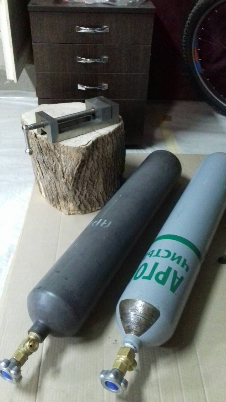

уже не первый раз для себя замечаю необоснованную боязнь по работе с аргоном, причем не только у представителей прекрасной половины  :trubka: А если сюда еще добавить поездку на станцию по заправке (у нас она за городом) то вообще туши свет :biggrin2:
P.S.
До покупки ПАКа был интересен любой опыт работы на нем. Ходил спрашивал, что да как...
Так вот один из ювелиров перескочивший с ПАКа на лазер, спросил у меня ...
"а ты знаааешь, что для него нужно заправлять баллоны аргоном?" :brows:
Но меня это меньше всего волновало :)  Вот и сегодня, на заправку двух баллонов и оплату аргона потратил 15 минут и 10 минут на дорогу. Думаю до НГ хватит :trubka:
