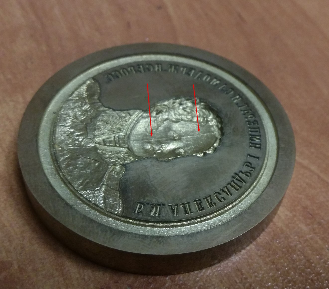

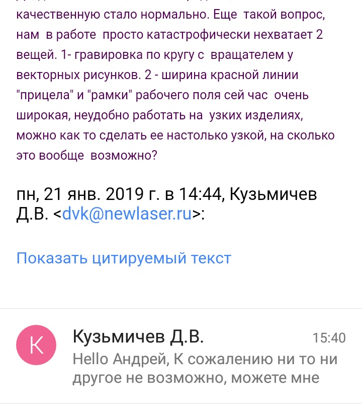

Всем здравствуйте. Есть такой  зверь, звать его "Турбо форма" , это .... следующий эволюционный  этап  Питерских минимаркеров. Так  уж вышло что мне  посчастливилось с этой  формой  возиться. И судя  по заводскому  номеру "182", не мне одному)). Эта  штука, по мимо привода оси Z.  имеет в  комплекте  вращатель, и с  ним  умеет маркировать ТОЛЬКО текст и растр, грубо говоря  - надписи на  колечке что в  нутри что с наружи - без проблем, но все  что касается векторных узоров - только  на  плоскости либо костылями. ПО "Максиграф"  Вопос  вот в чем. Хотябы  в  теории этот зверь может работать с каким-то другим  ПО где  это реализовано и если да  то в  какую сторону  копать? Разработчиков  спрашивал - ответ простой "векторный  узор на  вращателе не могЁм и мочь не будем... или не сабираемся). И как вы  решаете подобные  задачи с  тонкими  завитушками  на  колечках с минимаркерами?

Разработчиковспрашивал - ответ простой "векторныйузор навращателе не могЁм и мочь не будем... или не сабираемся).
Тут еще дополнение , он забивает узор штрихами причем штрихи настолько грубые , что если глубина 0,1 мм то канавы не меньше. То есть эффект не травленки а тонкого штихеля . Штрихами. Полосит. Даже передать не могу . Но это не так как при проскостном гравировании. И это не лесится вообще. Если только для изделий мама мыла раму.

Короче вспомнил , что у корейских маркеров но не 3Д. то там все как надо без рисок. А вы уже новую модель взяли без возможности корректировки самому?

Да,новый, 20ти ваттник, и максиграфм тоже какой то новый, 3.05  вроде версия, фирма купилаа грубо говоря пол года назад. А я вобще 3дшник, моделю и фрезерую на 5ти осевике. И если там в чпу еще хоть что то понимаю, то логика этого зверья вообще не понятна... На счет полос - даааа... есть такая беда, кое как спасает заливка по 50 - 60 линий , но вообще я разочарован.Поворотка дрибезжит при маркеровке, незнаю что там за редуктор, но это дребезжание играет не последнюю роль в полсатости. Разочаровывает что прихдится постоянно изобретать велосипед, особенно с прицеливанием) Я вообще не понимаю как этим прицелом можно нормально с первого раза попасть , к примеру, в обручалку шириной 3 мм,  когда хотят высоту текста 2,5 ... А ширина красной линии чуть ли не милиметр, так еще и прыгает.. так еще реальныйрцентр поля похоронен в толщетэтой самой линии непонятно где, Незнаю кто  как, а мы с напарником беем  черный маркер...ставим 10% мощьности...раза с 3го в общем попадаем. Единственный плюс - саппорт всегда на связи и отвечают быстро...

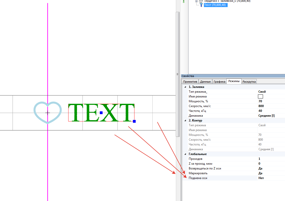

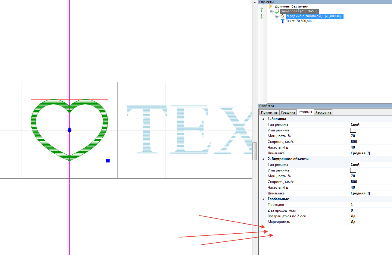

Янис,

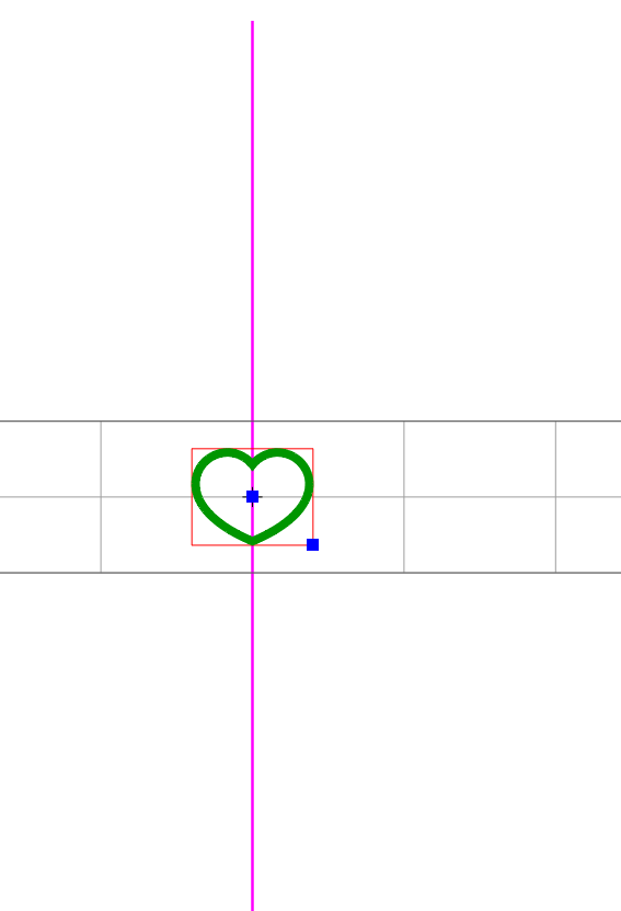

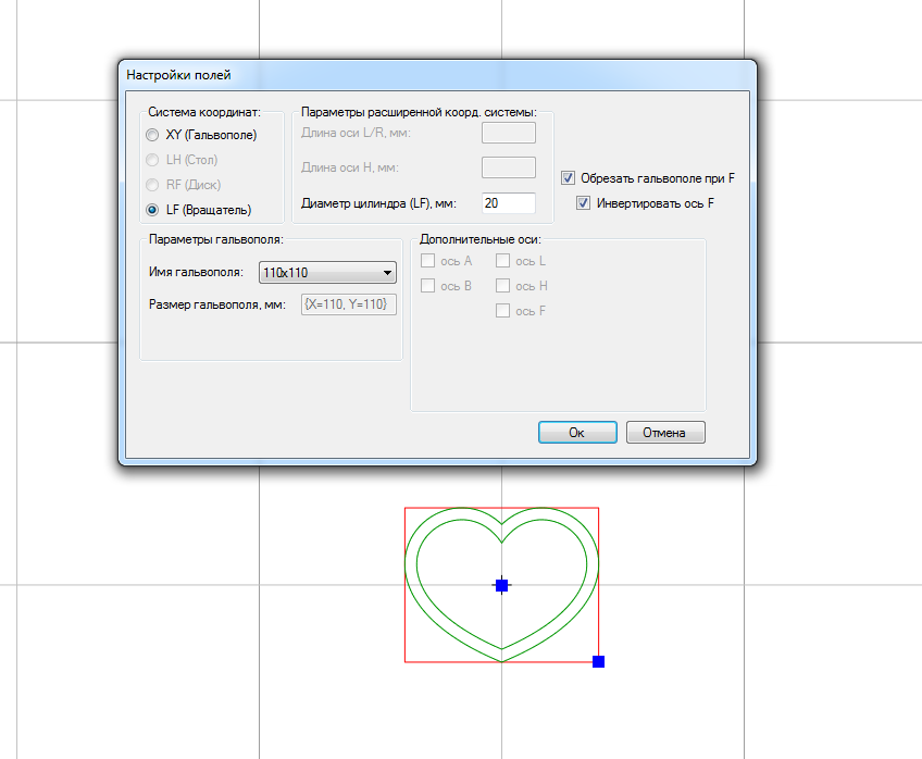

Да тут дело не в  каком  то конкретном  узоре/орнаменте, а  в  самом функционале  ПО. Вот на  скринах видно, такой опции просто нету с  вращателем.   то есть в  текстовом  объекте и в  растре она есть, а в  векторном нет... У вас  какой  софт ?

Ну не знаю почему у вас не получается, в принципе такие вещи хоть со штриховкой хоть просто по векторам должны гравироватся.

Янис,
В том то и дело что должны по векторам спокойно ползаь, и со штриховкой и без не просто линии... А нет, не тут то было. И я очень удивился что такой опции для вращателя
-Isengrim-,
Дело в том что математика просто текста на телах вращения резко отличается от гравировки каких нибудь рисунков, обьектов, в векторе, и для этого должен быть отдельный плагин, тем более либо в этом же плагине должна быть реализована функция гравировки и текста и векторных обьектов, либо реализовано в еще отдельном плагине. Когда на плоскости там не проблема совмещать и текстовую составляющую и рисунки, а на телах вращения там как я уже говорил другая математика просчета.
вы слишком многого хотите, у них софт школьник какой-то писал, это просто дичь какая-то, особенно когда есть с чем сравнивать. я вообще не понимаю как на этом оборудовании можно стабильно, нормально, с комфортом работать. реализовать гравировку рисунков по цилиндрической поверхности по сути не сложно, но с такими программистами как у них это конечно целая проблема.
по толщине красной линии - красная линия (указка) лупит прямо из излучателя, видимо так реализованы все излучатели IPG, с её толщиной уже ничего не поделаешь.
например на излучателях фирмы spi, нет встроенной указки в излучателе. К примеру gcc stellark, в которым стоит излучатель фирмы SPI, устроен немного по другому - внутри головы стоит дополнительное зеркальце под углом, в него направлена указка которая лупит уже в свою очередь в сканаторы, не нравится толщина линии - берёшь и перекрываешь например скотчем часть указки и линия становится тонкой. к примеру у меня получается без танцев с бубном сделать на кольце с шириной 3 мм текст 2,9 мм без каких либо проблем строго по центру кольца. на ММ даже пробовать не стал
и да, катастрофически там не хватает хренову тучу вещей, о которых вам ещё не известно, но оно и к лучшему

Спасибо за развернутый ответ, теперь хотя бы ясного чего ожидать а чего нет.
