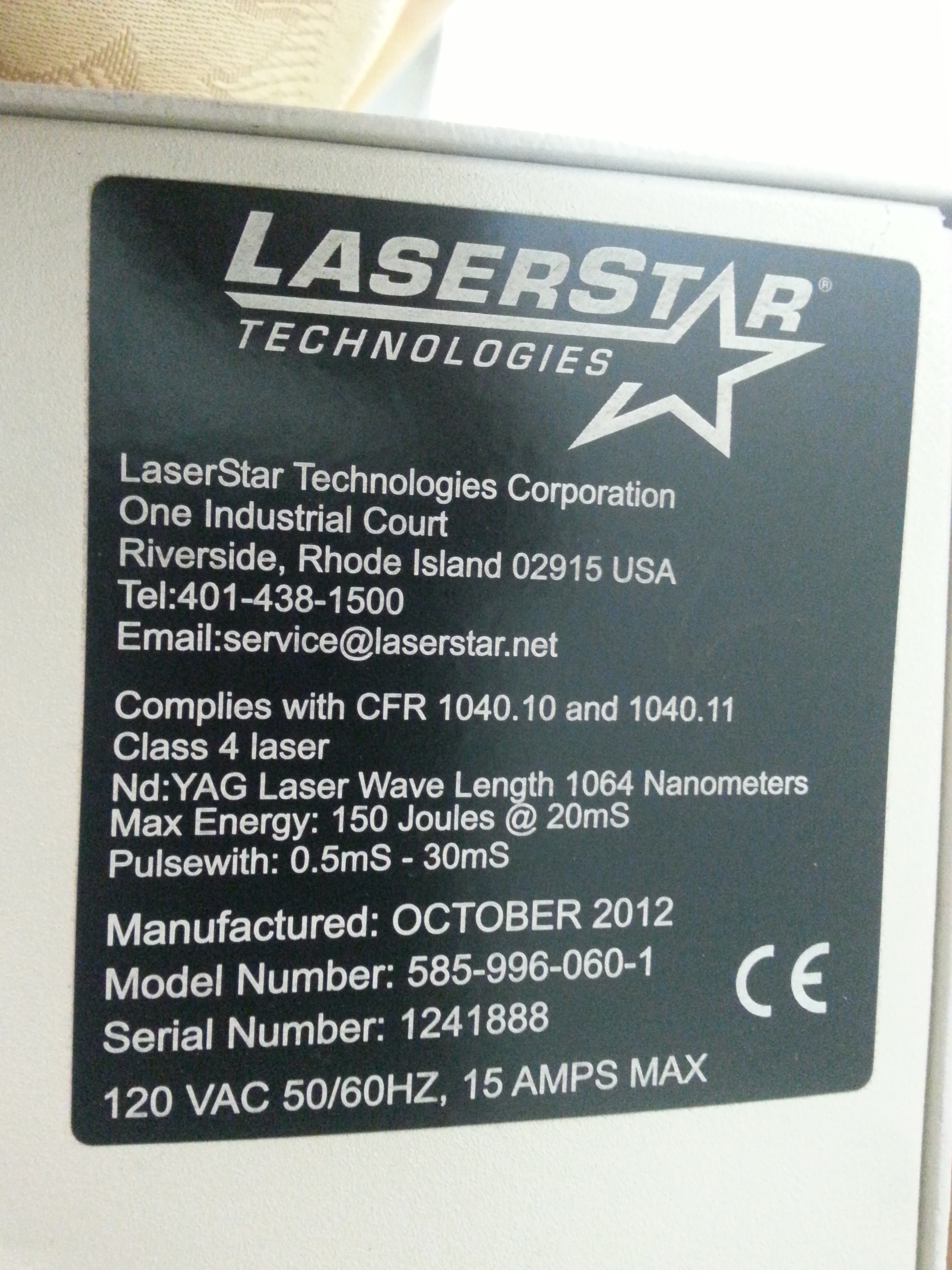

Здравствуйте, уважаемые коллеги! Помогите пожалуйста с выбором лазера для пайки с ценником не выше 20.000 $. Есть предложение купить двухлетний LazerStar в идеальном состоянии ( фото прилагается ). Есть ли варианты получше в плане сервиса в Москве и надежности ? Заранее спасибо !!!
Приветствую . Опыт работы на лазаре более 10 лет . работал на италии америки турции китаи)) и мое мнение лучше нашего лиса нет . цена и качество замена и стоимость расходников простота в работе вот критерии самые что не наесть важные . успеха в работе)))
