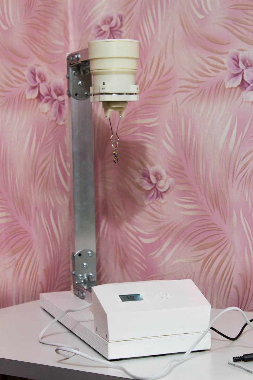

                                                                                       Делал вот такую презентацию c помощью вот такого устройства
Само устройство изготовил сам.
Сам смоделировал в 3d, сам распечатал, сам прошил Ардуинку и т.д.
