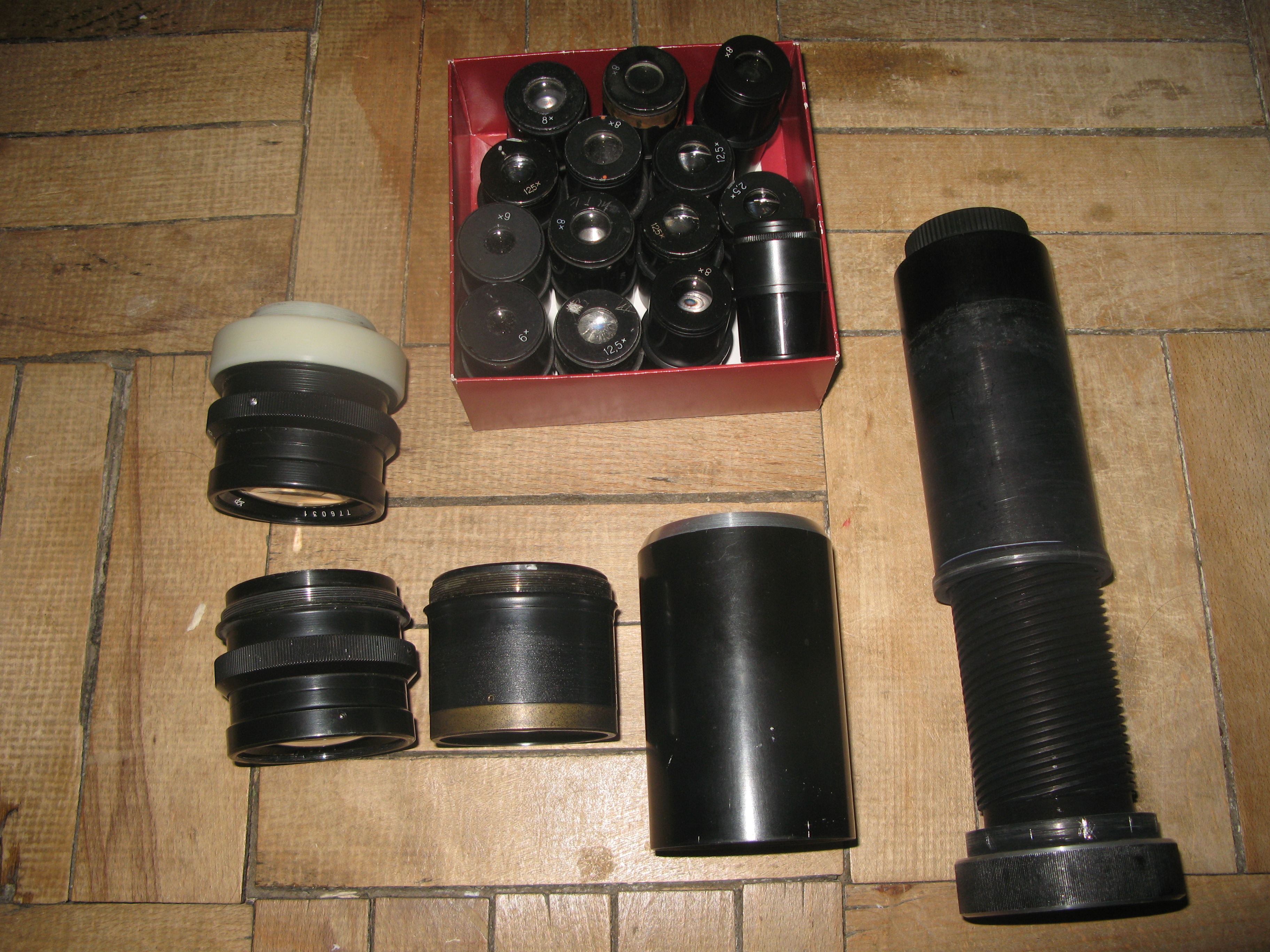

От фотика зависит,  ноэтот до 14 но если дальше жмешь, уходит до 56х но немного шумы есть
Надо подбирать, зупмф вставляется в гармошку прямо как раз

А от  чего эти гармошки? Если не секрет.
Вот тута :)
Изменено: Olaf - 27.11.2015 01:14:13
Извиняюсь, в фотографии 0.
А мой переходник может заменить макромеха? Длина где-то 200-220 мм, раздвигается почти в два раза.
На фото - справа.

Спасибо!  Я не фотограф, не знал. :)  Я думал -это от древних фотоаппаратов. :)
Конечно, он тоже для макросъемки.

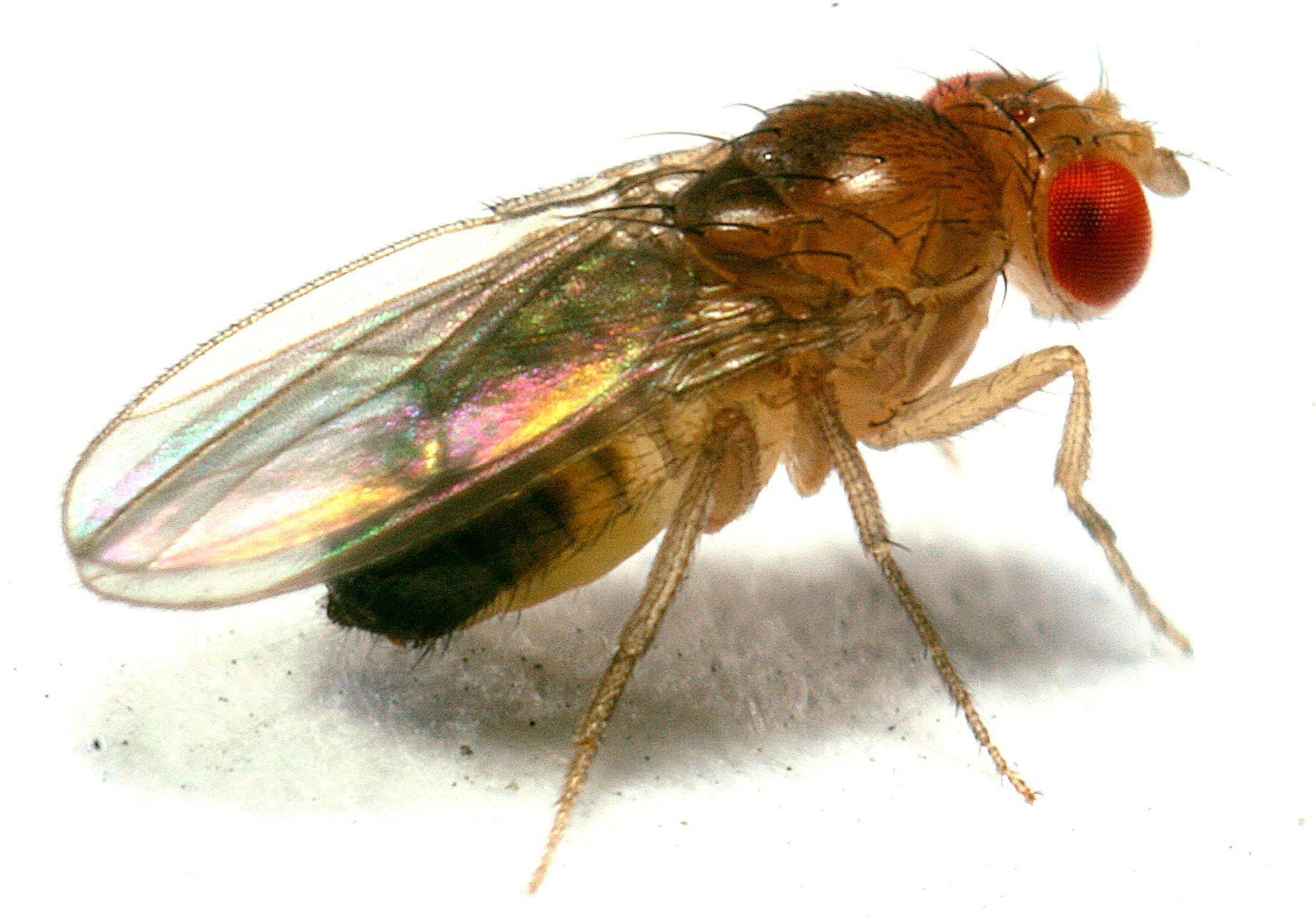

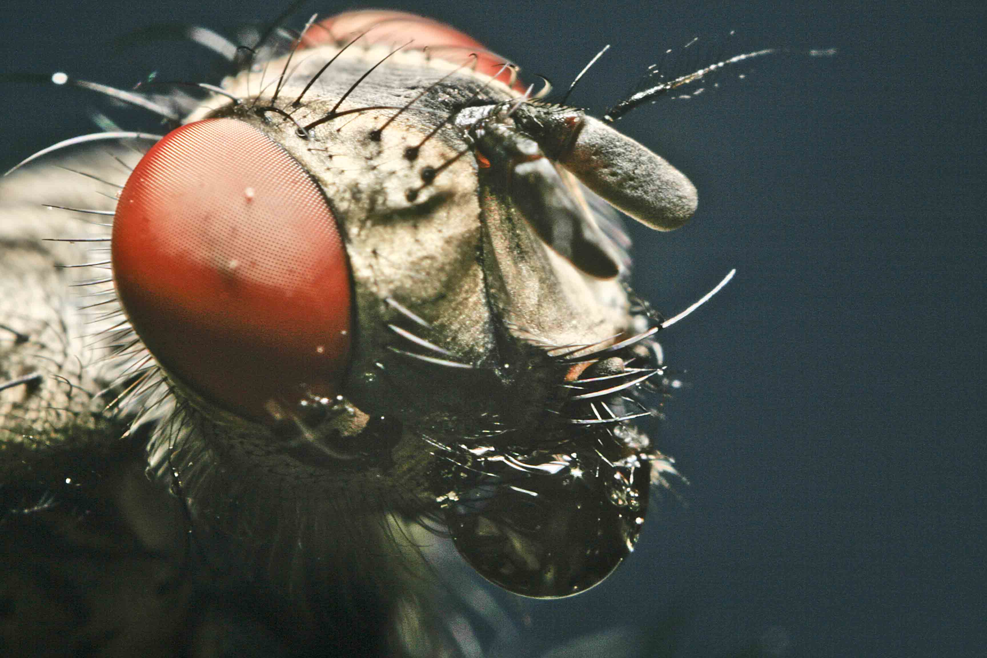

Через меха снимал
Дрозофилла, длинной 1мм
А это муха, с небольшим удлинительным кольцом
