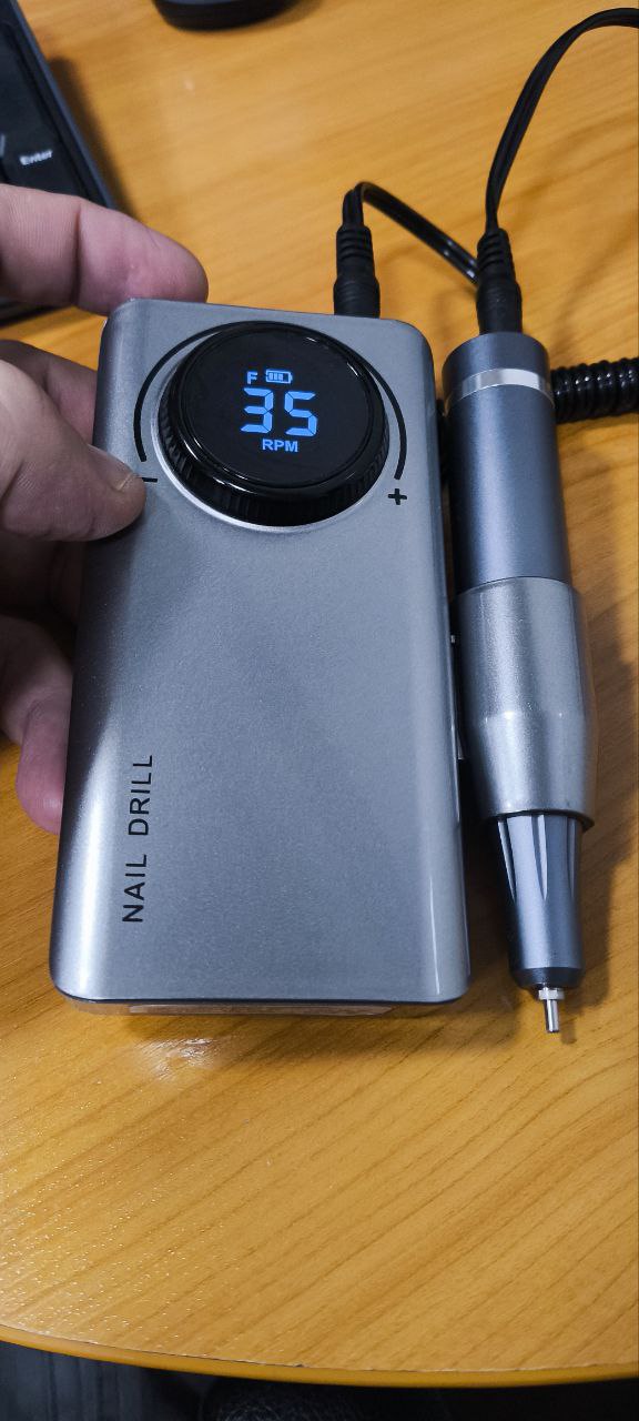

Взял такой поиграться. 35000 об\мин. Для резьбы по воску - норм. Для метала - мощность слабовата и подшипники говно.
Регистрация: 10.03.2012
Откуда: Пенза
Сообщений: 1336
Голосов: 104 / 0
Ирконский Артем,
Здравствуйте, у меня 2 бормашины в работе. Одна с рукавом как форедом (Balkan motors) на 125 ватт вроде, а вторая маратон 37. Первая для работы борами и сверлами и накручиваю проволоку на ригеля, а marathon дла резинок мелких наждачек и крацовок и всяких полировальных щеток и кругов. На низких оборотах маратон имеет малый крутящий момент и останавливается, а большие обороты для сверла или бора губительны. По воску выше KeX уже ответил, для металла можно взять похожую машинку, но бесколлекторную, там крутящий момент огромный. Цена только тоже не маленькая
