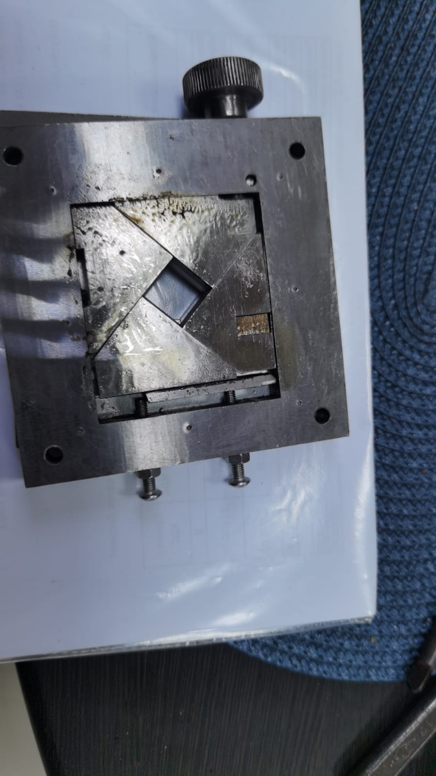

Пытаюсь разобраться с квадратными цайзингом, так сказать настроить его для работы. Для чего одиночный болт ещё не разобрался решил спросить у знающих людей. Не пойму он как стопор работает или им он для настройки цайзинга?

Мне не очень понятно я разбирал
Непонятно еще и потому, что с такими кулачками должно быть не так, а как-то так:

А чего тут непонятного? Основная регулировка размера квадратного отверстия это большой винт с накаткой. Двигает один сегмент, который смещает остальные сегменты. Винтики со стопорными гайками просто фиксаторы положения для пассивных сегментов.

Вытряхнуть кулачки и собрать правильною. Тогда и понимание придёт. Само.
Это если перелицевать эти кулачки. То есть вынуть их и переставить изнаночными поверхностями наружу. А если как щас, то  никакой регулировки нифига не будет.

Если бы все так просто было не писал. Эти дополнительные гайки настраивают квадрат, если их не докрутить будет щель и если какой-то перекрутить будет криво сходиться вот и мучаюсь теперь. Настроил вроде, дернул цепь один раз все сбилось, настраивал по новой  wallbash

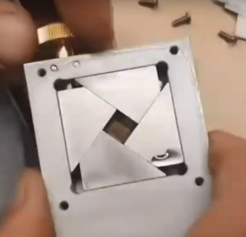

Вам мусьё Баззл, даже картинку скинул, как оно должно быть.
Вы кулачки перевернули или они остались как на вашей фотке?
А шо тут ваще происходит?
а потому что которые хочут догнать топикстартера и причинить ему добро то только видосом а не пикчей.
