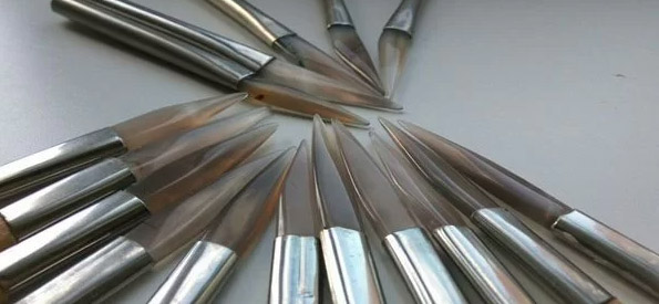

Решил попробовать агатовую. Чтобы не ждать долго с Али решил взять у наших...
:biggrin2:
Начинается от 1500 руб...
На Али от 100 руб...
Такие вот.
Или я чего-то не понимаю ? Или за 2950 руб "натуральный агат" ,а на али "Искуственный" ?

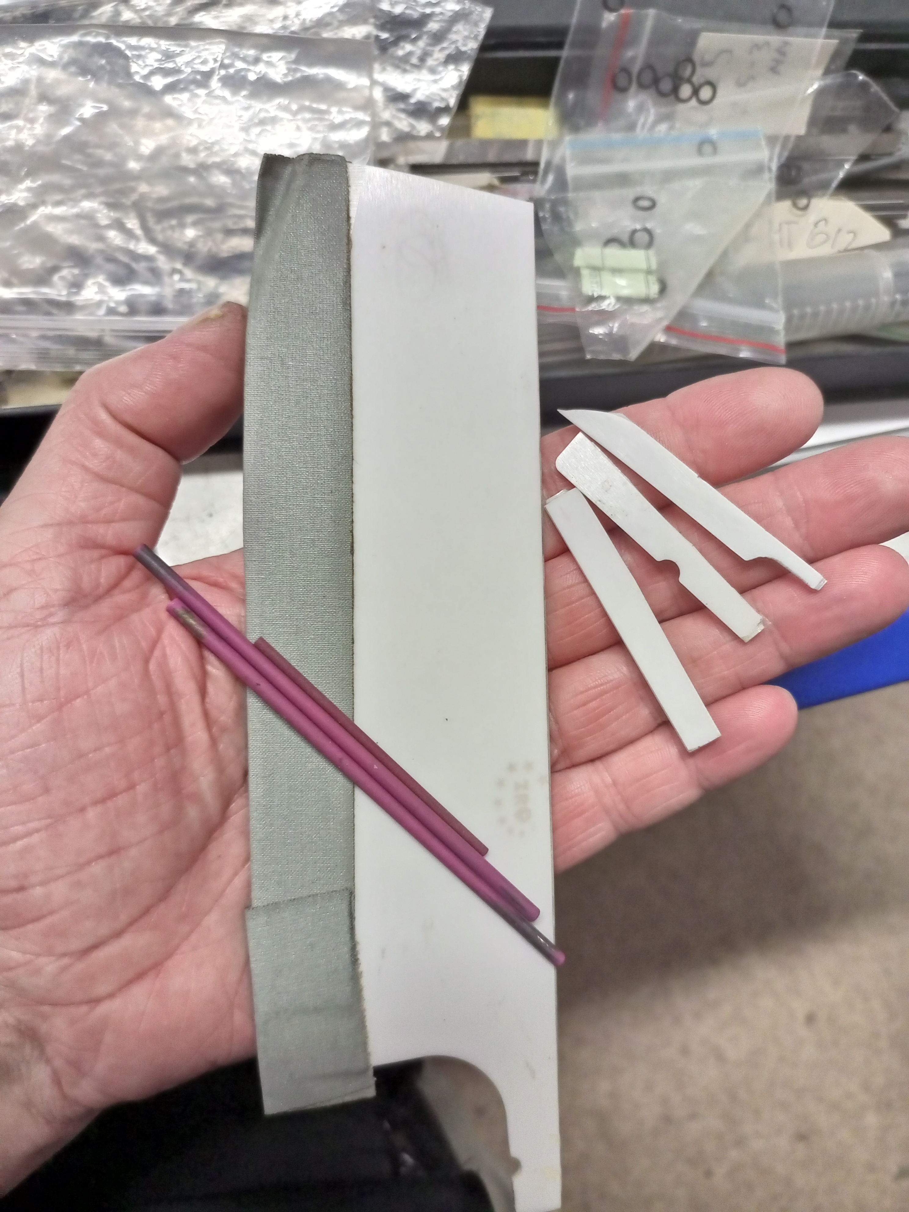

Керамику кстати можно попробовать , есть повод заказать ещё и керамику
Керамику можно нарезать из кухонных ножей.
Я, правда не пробовал делать из неё гладилки, но думаю что она твёрже агата. Режется правда тяжелее чем ТС и с водичкой, в сухую крайне не желательно.
Те что красненькие, это стержни с али,  твёрдые конечно, керамика всё таки, но не уверен что их можно отполировать в зеркало. Хотя....
