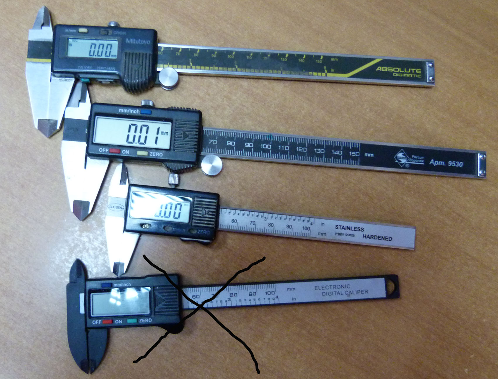

 И электронный, и стрелочный, и с нониусом- все варианты рабочие. Но... Инструмент должен быть качественным. Не должен врать в зависимости от комнатной температуры, например. Ну там много требований всяких, метрологи и киповцы они странные люди, чего им неймется- я уж не знаю.
Сам использую неплохой китайский "нониус"- весь город в свое время объездил, еле подобрал. На удивление оказался очень неплох.
А так же этот, как его, Митутоя вроде, со стрелкой. Нониус мне больше нравится, но у этого штангенциркуля помимо всего прочего- губки из твердосплава. Прекрасная вещь.
Регистрация: 23.03.2010
Сообщений: 60
А я, к электрическим так и не привык. Ни к штангенциркулям, ни к часам.
Пользуюсь стрелочными.
Джонка, не рассматривали вариант штангенциркуля со стрелочным индикатором?
Такой тоже хороший
Сообщений: 60
Sol,
Сколько их у вас….))
