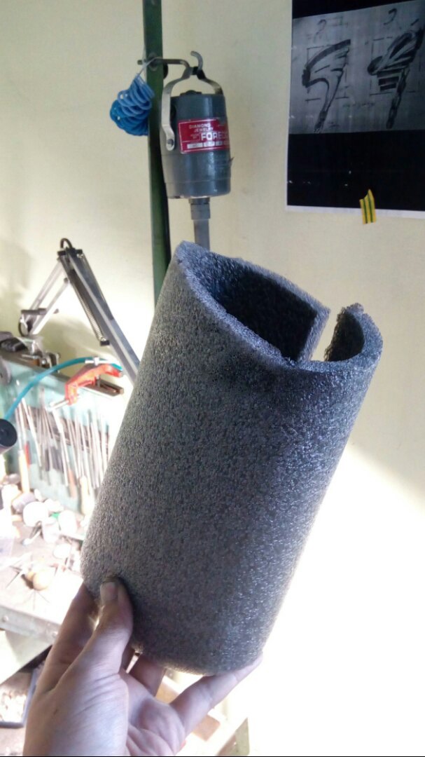

   задумывался кто нибудь над вопросом - как сделать Форедом потише?
соседи по цеху жалуются на постоянный гул, а оббивать всю  стену кажется не вариант.
может попробовать приколхозить на двигатель что нибудь наподобие короба с шумоизолирующим материалом?

кому интересно - была куплена изоляция вспененная в виде трубы, получился своеобразный кожух.
Видел у коллеги примерно такой же кожух на бункере магнитной галтовки.

Фото по возможности покажите как выглядит надетый вспененный кожух.

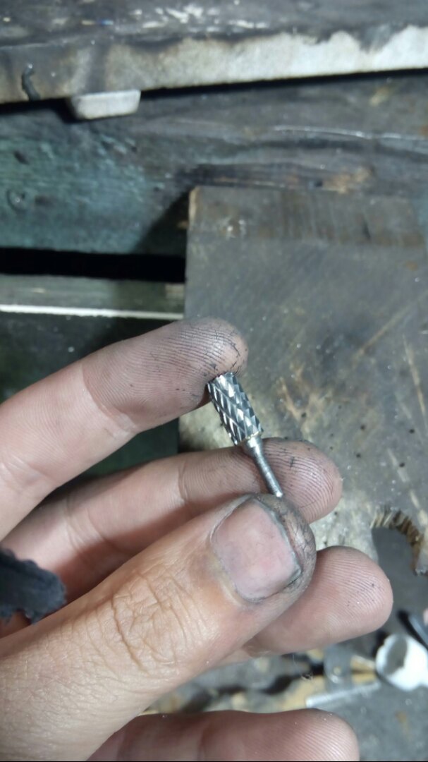

Басма,
такими фрезами работаю, чуйка подсказывает, что машинке маникюрной поплохеет

Dorfmann,
хорошо глушит звук?

SlaffPro,
глушит неплохо, особенно если слоев парочка. но теперь звук самой фрезы громче :biggrin2:
