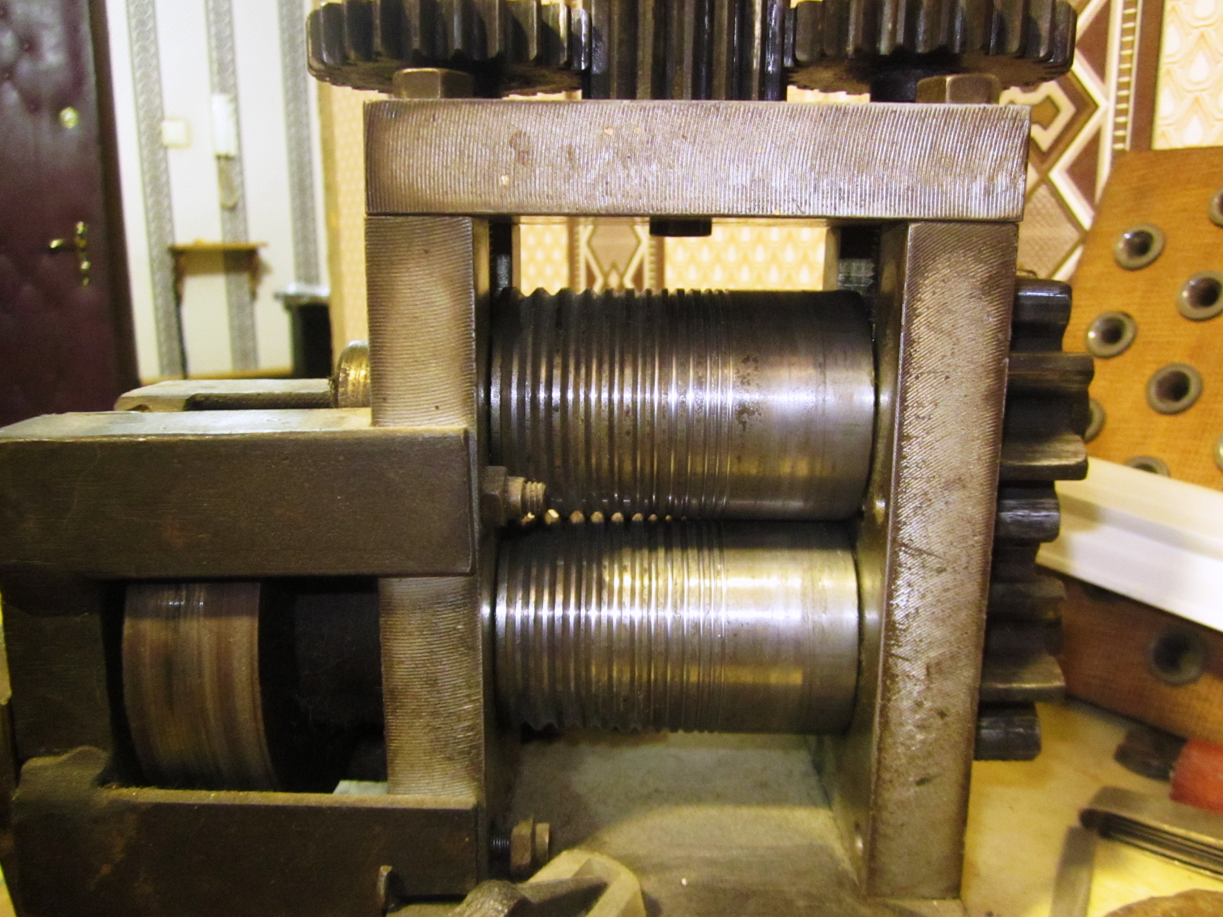

Елена,
Тянула проволоку отожжённую, только кончик нагартован, так как привыкла делать его в вальцах.
Привык "кончик" формировать затачивая напильником на указательном пальце левой руки. :)
А в вальцах - это как, поделитесь ? Не слышал об этом способе.
Заранее спасибо.
Ancle Fedor,
Ты чего, Олег? ))) Кончик прокатываешь в нескольких ручьях, вот он и утоньшается.
Эээ, а на валах есть ручьи меньше мм?
Мне кажется, на плоской части пытаются чуть прокатать, а потом повернув на 90 градусов.
А как быть с диаметрами меньше хотя бы 1.0 ???
Нет у меня вальцов с ручьём меньше 1 мм...  :asdf:
Да и напильником (мне кажется) быстрее...
А так, то да... но я не тяну прутки диаметром 3-4 мм...  :)
Пока.
Sd768,
У меня самый маленький ручей 0,6мм

Sd768,
Не, на больших минимальный ручей 1,5мм, это на самодельных ручных 0,6
