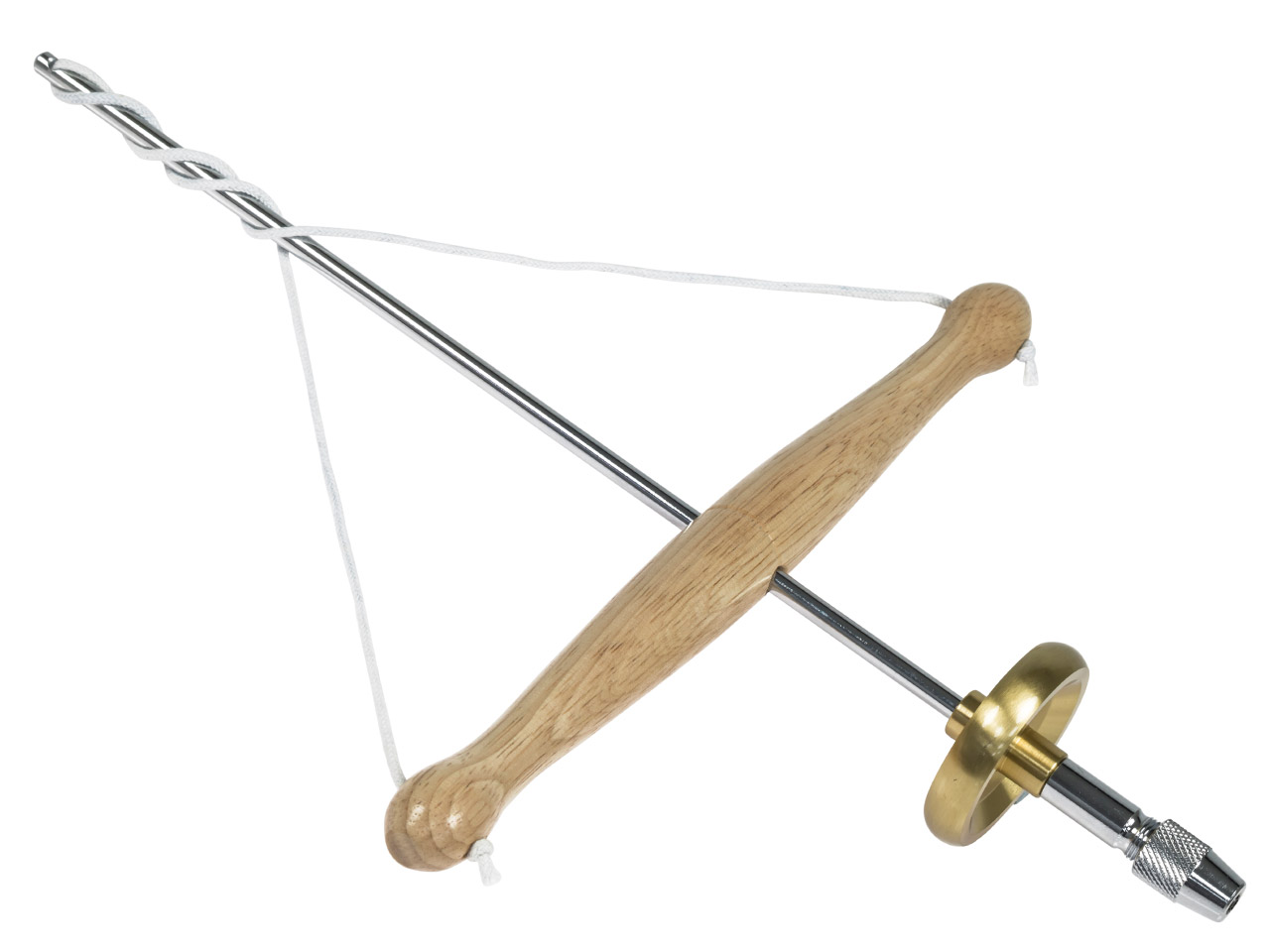

А вот такой вариант стоит рассматривать?
Дмитрий.
Дмитрий,
По-моему, это несерьёзно даже для новичка.

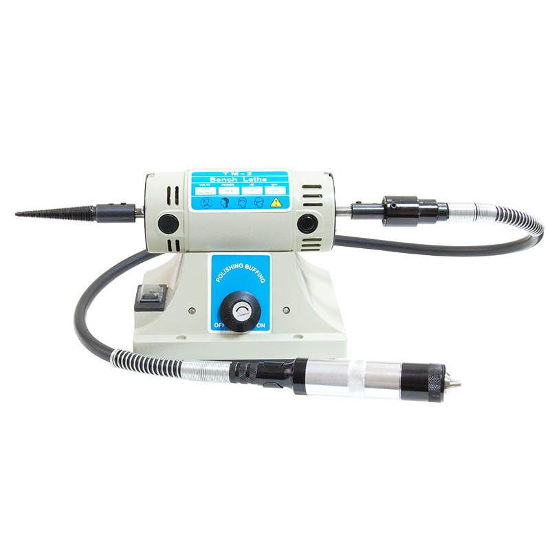

стоит, если есть руки для того, чтоб доделать из этого и бормашину и стационарный станок...    в изначальном виде как бормашиной им пользоваться неудобно, нет педали регулировки....
У меня отработал пару месяцев. И успешно скончался. Сначала тросик вала переломился. Потом регулятор скорости сдох.
именно такой или схожей конструкции? у меня китайский ROYCE TM 700 работает как точило и умирать не собирается...   Хотя все еще зависит от конкретного изделия....   Брал чисто для того, что нужны были большие обороты и мощность, стронг  и маратон недорогой не тянули нагрузку...   работать конечно можно, если поставить просто педаль вкл - выкл, но не хватает маневренности...
Помню, жёлтого цвета был. Такой-не такой??? Но очень похожий.
Нет. Это для поделок.
Смотрите либо Форедом, и лучше ОРИГИНАЛЬНЫЙ, чем китайский. Если средства позволяют - то микромотор NSK, MicronX bkb Marathon.
Дремель только для грубой колхозной обработки, но никак не ювелирной тонкой, если хотите сохранить изящество и форму изделий.. А Proxon лично у меня была первой бормашинкой, которую я сдал по гарантии через месяц эксплуатации на тонкой гравировке по стеклу - начала бить ни с того ни с сего. Плюнул и сменил на более надёжнные аппараты, не было желания экспериментировать.
К слову, форедом приспособлены под постоянную работу в течении 8 часового рабочего дня. ТАкого результата не даст ни дремель ни проксон, который сломается у вас сразу же, ни эта китайская  #*&@  на вашем фото выше.
