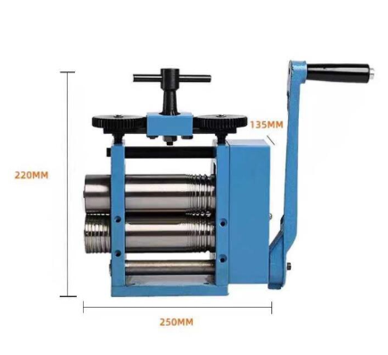

Еще раз спасибо за советы, думаю. Нашелся вот такой вариант, около 16 тыс из Китая и под 20 здесь. Смущает твердость валов - 48hrc,этого достаточно? И еще вопрос: рассматриваю модели с дополнительными валами сбоку с прицелом на изготовление их с оригинальными профилями. Или не стОит к ним привязываться?
Упс, картинку не вставил..
Дмитрий.

пока сильно сомневаюсь в своих способностях, да и тяжело вытянуть бОльшую сумму на все, а вальцы - самый дорогой агрегат.
Дмитрий.

....а вальцы - самый дорогой агрегат.
Вальцы? Самый дорогой?! Ну, может на данном этапе....  :)
P.S. Я не профи, чтобы советовать. Но, почему бы не обратить взор в сторону б.у,? Главное, чтобы валы были не покоцанные, без ржавчины, а остальное всё ремонтируется, настраивается.
С уважением, Евгений

indygo,
посмотрел цены на авито - соизмеримо с новыми, либо дешевле, но в сомнительном состоянии. Плюс далеко с учетом того, что надо ехать смотреть.
Дмитрий.
Регистрация: 15.10.2018
Сообщений: 515
Голосов: 74 / 0
Дмитрий,
Новые В9 в ЮМО стоят 34900, б/у в идеальном состоянии 25000... В принципе, наверное , да - соизмеримо. Но за шапку сухарей никто не продаст :)
Это лобзик можно из электродов согнуть, шостфель из оцинковки у соседа заказать, на первых порах сойдет, а вот вальцы и фильеры нужны сразу качественные.
Я бы порекомендовал поискать слегка БУ, но не китай, твердость 41 это маловато, надо 60.
Саш, я как-то видел вальцы из Казахстана. Вполне приличные. Вот только не знаю, делали их в Казахстане, или транзитом из поднебесной привезли.
